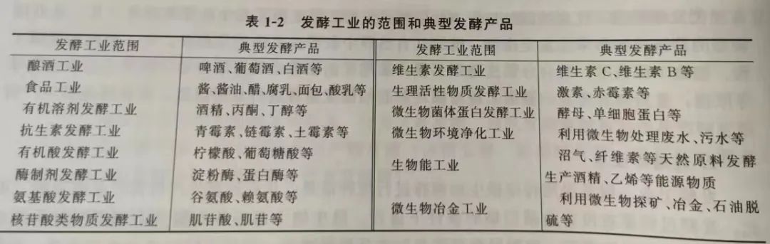

五、发酵工业的范围
发酵工业的范围和典型的发酵产品,见表1-2。
发酵工程工艺及关键技术的图2
