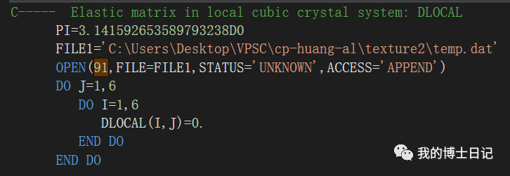

一,在for文件中加入输出内容如下:
代码:
  FILE1='C:\Users\Desktop\VPSC\cp-huang-al\texture2\temp.dat'
      OPEN(91,FILE=FILE1,STATUS='UNKNOWN',ACCESS='APPEND')
位置如图:

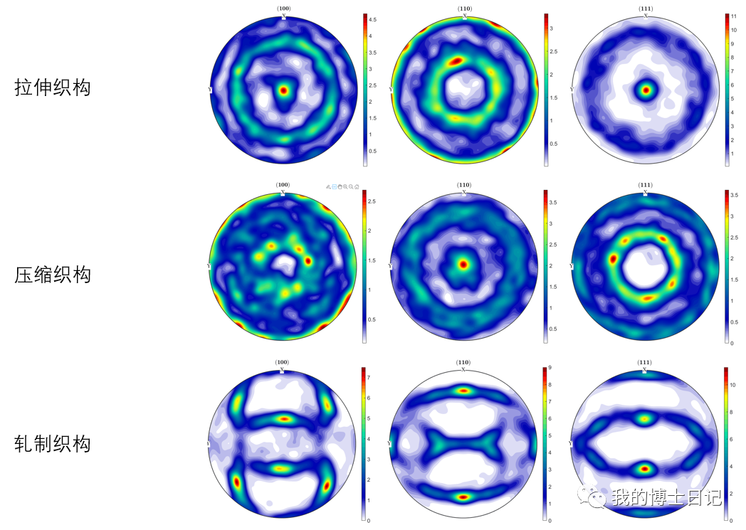

分别模拟简单拉伸(75%),简单压缩(75%),平面应变压缩(轧制变形)(75%),初始取向随机,取向分布如图所示:
基于lingzhi-matlab脚本与huang-umat实现变形过程中的织构演化预测的图2

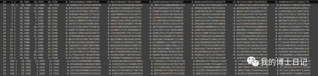

模型包含512个单元,每个单元代表一个晶粒,并且拥有不同的取向,在abaqus">abaqus运算结束后,得到对应的temp.dat文件。内容如下图所示:
基于lingzhi-matlab脚本与huang-umat实现变形过程中的织构演化预测的图3

得到的变形后的取向如下图所示,与大多数文献报道结果一致,重现了典型的织构特征分布。从而验证了脚本的正确性。
基于lingzhi-matlab脚本与huang-umat实现变形过程中的织构演化预测的图5
