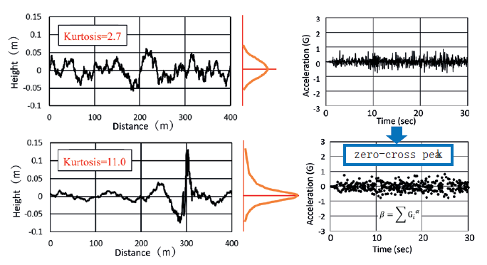

在使用货车运输包装好的货物时,货物的损伤程度很大程度取决于路面的不平度。由于路面的形状非常复杂,通常用典型路面高度的功率谱密度来表示,损伤表现为累积疲劳。然而损伤和路面形状的关系暂时不清楚。这里使用RecurDyn对满载货物的货车在道路上行驶的过程进行了仿真。路面形状基于非高斯分布理论,该理论由日本工业标准(JIS)设定的路面高度的功率谱密度产生。以峰度作为表征路面不平度的指标,分析了峰度与货车包装货物振动加速度累积疲劳的关系。

② 根据JIS标准中的道路高度PSD,使用ProcessNet生成非高斯随机道路的纵断面
③ 根据随机道路的轮廓,创建GRoad道路文件
④ 在上述建立的环境中,进行货车行驶仿真分析
⑤ 计算车内包装好货物的累积疲劳
⑥ 对数据进行统计分析

  • RecurDyn中用于驾驶模拟的道路模型可以通过频域中的任意道路特性生成
  • 根据PSD道路规范可以定义不同峰度的各种道路纵断面
  • 可以根据道路纵断面峰度估计定量损伤β
