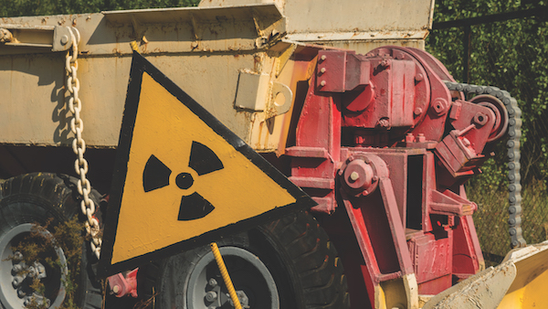

远程数字技术在核退役领域应用的图1
核退役是一个发展势头不断增长领域,全世界439座核反应堆中,有相当一部分电厂接近退役年限。
在全球范围内,有199座动力堆已经关闭,但只有21座完全退役。
国际原子能机构(IAEA)预计,到2030年,2020年的12-25%的核电发电能力都将退役。
虽然现有的退役方法或多或少足以完成这项任务,但随着技术创新不断进步,正在发展更快、更安全、更具成本效益的工作方式。
这其中,数字技术与机器人和无人机相结合,为提高工作效率和降低操作员风险提供了巨大潜力。

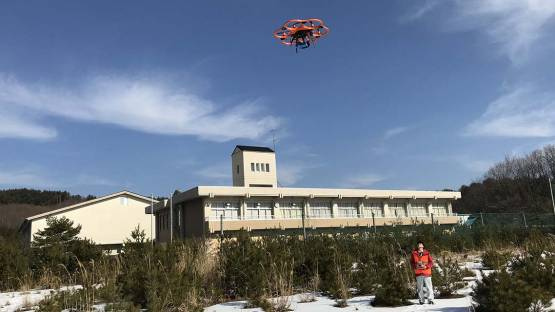

远程数字技术在核退役领域应用的图3
IAEA开发了一种无人机新技术,供日本福岛县在污染地区进行放射性测量。(照片:福岛县)
管理事故现场的国家,如日本,正在使用创新的机器人技术和远程检查工具来定位和表征燃料碎片,以回收和处理这些材料。
3D建模或建筑信息建模(BIM)、虚拟现实和遥控(包括无人机和机器人)等技术也越来越多地应用于设施退役。

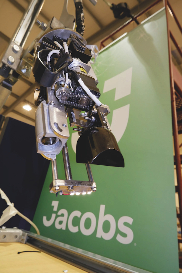

此外,总部位于美国的雅各布斯(Jacobs)设计并制造了一种机器人工具,以获取受损反应堆的关键信息。
远程数字技术在核退役领域应用的图5
使用机器人在福岛核电现场采集样本,以帮助确定退役材料的特性(图源:Jacobs)
它将收集安全壳底部的卵石状碎片。该原型通过了三菱重工(MHI)极其严格的工厂验收和性能测试,MHI是该项目的领导者,预计将建造一个防辐射版本用于部署。
雅各布斯能源、安全与技术高级副总裁凯伦·维梅尔特(Karen Wiemelt)说:“这是我们如何将创新工程和深入的核知识结合起来,帮助退役机构将放射性遗留场地转变为安全场地的一个主要例子。”
机器人必须足够小,才能进入受损的安全壳,并通过桶式回收装置来收集尺寸达10mm的沙子和卵石。
碎片的确切性质目前尚不清楚,对回收碎片样本的检查将为退役的下一步提供关键数据。
试验表明,远程操作员在内置摄像头图像的引导下,将装置插入安全壳并取回碎片样本所需时间不超过8分钟,从而将辐射损伤对装置的影响降至最低。

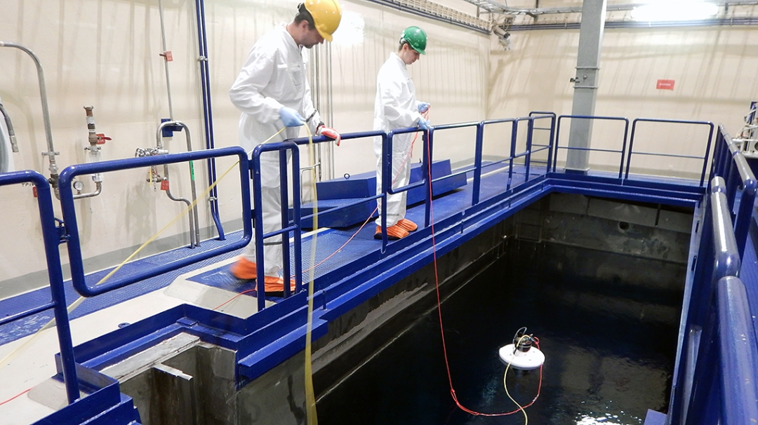

IAEA众包挑战旨在鼓励设计和运营创新,以实现成本效益高、效率高的智能解决方案。上图:基于机器人平台采集样本的图像处理与人工智能相结合。
由于许多核电站计划在未来几十年内关闭,核工业将需要更多的专业人员从事退役工作。
为了吸引该领域的新人才,2020年,IAEA举办了一次全球众包挑战,从年轻人那里寻求原始概念或项目大纲,以推动核设施退役或放射性污染场地的环境修复。
参赛作品包括特征描述工具包、用于现场测量和收集3D辐射数据的仪器以及机器人和人工智能。
共收到12个国家提交的26份材料,并根据创新和创造力水平等标准进行了评估。
在IAEA选出的五个最佳参赛作品中,有几个依靠机器人技术。例如,印度尼西亚国家核能局(BATAN)的泽尼·安格拉尼(Zeni Anggraini)领导了一个团队,提出了一个机器人的概念,用于污染区域的测绘和监测。
他说:“到目前为止,污染的测量仅限于一个小区域,而且是人工进行的。我们希望制造一种机器人,可以用来避免对工作人员的潜在辐射风险。需要在使用机器人测量和可视化受影响区域污染的辐射监测方法上取得突破。”
远程数字技术在核退役领域应用的图8
无人水面交通工具的获奖设计在芬兰的洛维萨核电站进行了实际测试。(图源:IAEA)

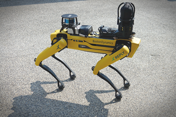

Spot机器狗已经部署在塞拉菲尔德核电现场(图源:MikeDotta)
塞拉菲尔德(Sellafield)核电站是英国最大的核设施,也是其核退役工作的重点,正在越来越多地使用机器人。
Spot这款机器狗于2021年10月在塞拉菲尔德首次亮相,经过三天的成功试用,并在活动区域内进行了转换。
塞拉菲尔德的修复团队与总部位于坎布里亚的工程顾问Createc、英国原子能机构(UKAEA)及其美国制造商波士顿动力公司(Boston Dynamics)合作,领导Spot在塞拉菲尔德有限公司的部署。

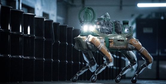

波士顿动力公司的SPO T机器人在英国塞拉菲尔德核电现场的部署试验。在这次试验中,SPOT使用了一台高清摄像机、一个伽马成像系统和一个激光扫描装置。(图源:Sellafield Limited)
利用Createc提供的系统,通过激光扫描和伽马辐射成像收集了有价值的信息。
机器人穿着UKAEA专门设计和制造的防护服完成了工作,该防护服保护机器人免受任何放射性污染。
塞拉菲尔德有限公司修复能力开发经理克里斯·霍普(Chris Hope)表示:“这是一项非常具有挑战性的任务——我们将Spot部署到一个复杂、杂乱、高度污染的地区,任务是捕获信息。我们捕获的数据质量非常高,将帮助我们进行退役和废物规划。”
他补充说:“到目前为止,这种类型的调查依赖于我们的操作员在危险环境中手动部署设备,并穿戴全套防护设备。这证明Spot可以帮助我们人类远离伤害。这使我们能够让工人自由地完成其他增值工作。防护服也发挥了作用——机器人由我们的健康物理团队监控和清理,并且能够离开塞拉菲尔德现场。”

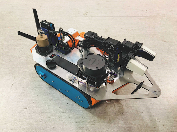

Lyra机器人被用于在敦雷(Dounreay)核电站测量140米长的地下管道(图源:曼彻斯特大学)
在英国其他地方,今年,多恩雷场地恢复有限公司(DSRL)开始与核能机器人和人工智能(RAIN)合作,开发第二代机器人Lyra。
它包括一整套测量措施,包括激光雷达、多角度摄像机、辐射探头以及使用机械臂采集拭子。
今年2月,机器人完成了对一条140米长的地下管道的调查,该管道穿过实验室之间的中央走廊,提供了有助于退役的有用信息。
DSRL项目经理杰森·辛普森(Jason Simpson)说:“现在特征调查已经完成,我们已经对管道有了非常全面的图片分析,这将有助于我们就管道应如何退役做出明智的决定。”

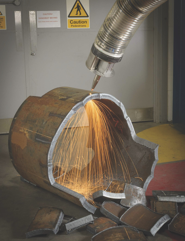

OC Robotics 激光蛇形(LaserSnake)系统一直在英国温弗里思(Winfrith)核电站DRAGON反应堆的高放射性堆芯上工作(图源:OC Roboteics)
OC Robotics柔性蛇形臂机器人已被部署用于其高功率切割激光器,帮助英国温弗里斯的Dragon反应堆退役。
它穿过堆芯周围3米厚混凝土中的一个狭窄孔,穿过连接在反应堆堆芯上的直径为400mm的吹扫气体预冷却器(PGPC)容器。由OC Robotics和TWI利用NDA的研发资金开发,LaserSnake允许在现有辐射屏蔽内进行工作,节省时间和金钱。
Magnox高级项目经理安迪·菲尔普斯(Andy Philps)说:“我们相信这是激光切割技术首次直接应用于核反应堆的核心。”
