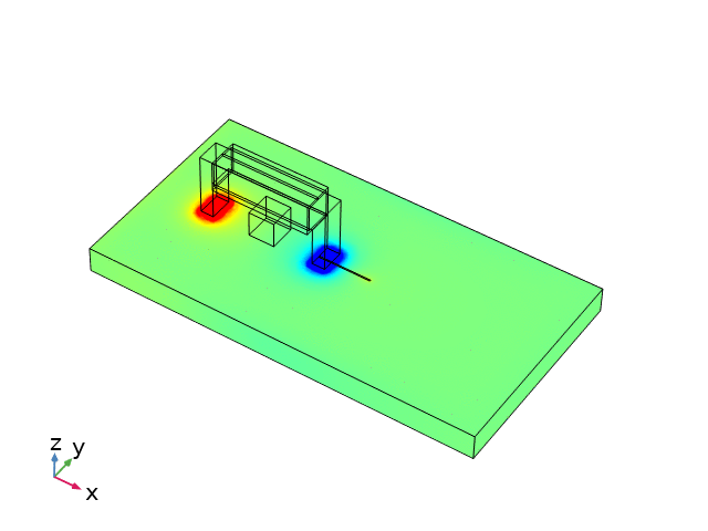

根据ACFM技术原理建立多物理场三维仿真模型。考虑ACFM传感器密闭内部填充为空气,待测试件周围介质为水,而电磁信号在水与空气衰减情况相似,为简化模型设置空气域,仿真模型如图1所示。
交流电磁场检测技术仿真分析的图1
图1  ACFM仿真模型
图1所示ACFM仿真模型主要包含绕组激励线圈、激励探头磁轭、带缺陷的试件、检测线圈和空气域等。

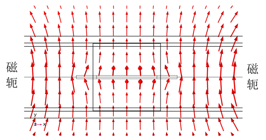

完成几何模型建立后,对模型各部分进行材料属性赋值和网格划分。关键参数设置完成后,进行频域计算。根据仿真模型计算结果提取裂纹区域的感应电流,结果如图2所示。
交流电磁场检测技术仿真分析的图2
图2  电流密度分布
图2可以看出磁轭附近的感应电流呈涡旋状,磁轭中心部分电流沿y轴方向流动。试件上离缺陷较远处电流分布均匀,缺陷处电流绕过缺陷间隙并在其两端聚集,缺陷两端电流偏转方向相反。

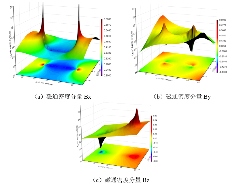

裂纹缺陷引起感应电流发生偏转,会导致磁场分布发生畸变,提取裂纹所在区域不同方向磁通密度,绘制磁通密度曲面图,如图3所示。
交流电磁场检测技术仿真分析的图3
图3 磁场分布
3a)为磁通密度分量Bx,在缺陷两端感应电流密集形成磁场波峰,缺陷中央部分感应电流稀疏形成磁场波谷。图3b)为磁通分量By,沿y轴方向流过感应电流在缺陷处发生偏转,在缺陷四个端点处产生聚集。由于偏转方向相反,感应的磁通分量方向也相反,磁通波峰波谷交替出现。图3c)为磁通密度分量Bz,裂纹左端面感应电流顺时针方向偏转,裂纹右端面感应电流逆时针方向偏转。根据右手定则,左端面感应出磁通方向向下的波谷,右端面感应出磁通方向向上的波峰。由于磁通分量By分布对裂纹缺陷表征不明显,不利于后期定量计算,因此在实际检测中采用磁通分量Bx、Bz的分布特征,实现裂纹缺陷的检测以及定量化评估。

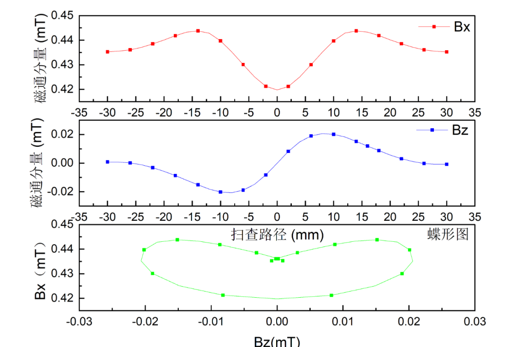

随着激励探头的移动,检测线圈提取行径路线上的磁通分量Bx、Bz,结果如图5所示。对比图3磁场分布图,图5中磁通曲线Bx出现两个波峰一个波谷。图5磁通曲线Bz在缺陷端面处形成波峰波谷,与磁通密度分布情况相符合。采用磁通曲线Bx、Bz绘制呈蝶形图。通过磁通曲线Bx、磁通曲线Bz和蝶形图可以对缺陷进行检测分析。

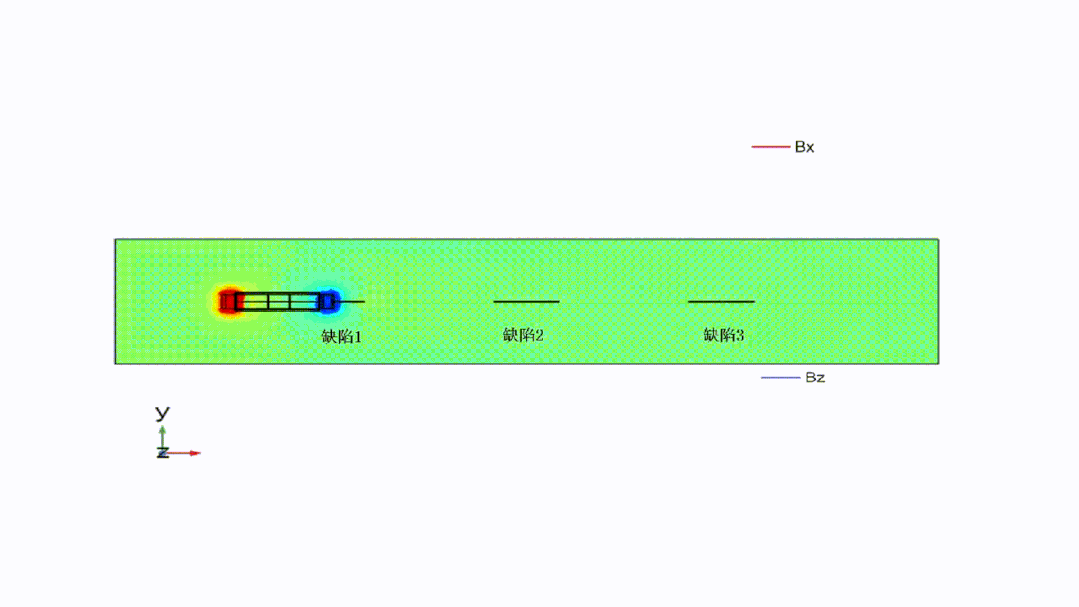

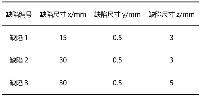

仿真模型不但可以分析单裂纹检测情况,还可对多裂纹情况进行分析。在试件表面分别设置3个尺寸不同的缺陷,其缺陷尺寸如表1所示。
表1 缺陷尺寸
交流电磁场检测技术仿真分析的图6
激励探头沿x轴方向逐一检测缺陷,结果如图6所示。对比不同裂纹磁通曲线,可以看出裂纹长度的改变对磁通曲线Bz信号的波峰波谷出现位置影响明显;缺陷深度的改变对磁通曲线Bx波谷幅值影响显著。
