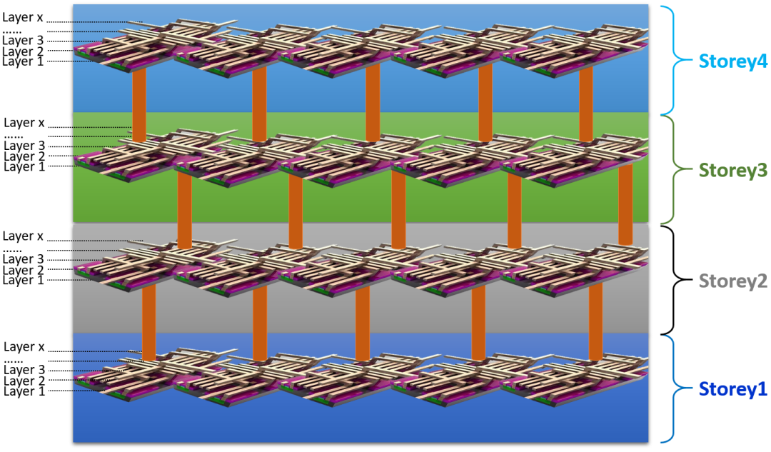

同样以设计一颗SoC为例,我们不再把微处理器、模拟IP核、数字IP核,存储器或片外存储控制接口设计在同一个晶圆平面,而是把他们分别设计在不同的楼层(Storey),然后再将这些楼层组合起来,形成一个完整的芯片,如下图所示。
芯片设计未来的几种猜想的图2
从图中我们可以看出,每个Storey均有一层晶体管,并有多层布线将这些晶体管相互连接,不同的Storey之间采用TSV和RDL互连 (主要是TSV,RDL是在有些情况下,为了上下Storey金属互连对齐时用到) 。
对于不同的Storey (楼层) ,可以采用不同的工艺节点制造,同一个楼层上的晶体管,需要采用同样的工艺节点制造。
传统设计集成电路的人可能会想,Storey之间的互连是先进封装要干的事情。在本文中,情况发生了一些改变:从集成电路设计一开始,就要从三维的角度考虑进行设计了。

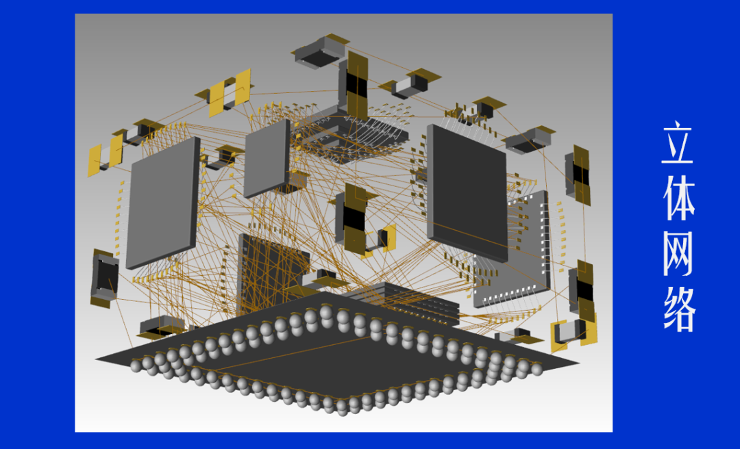

在新的设计思路下,由于存在多个Storey,因此,除了考虑Storey之内的网络互联和布线,还需要考虑Storey之间的网络互联和布线。因此其网络互联和布线均是立体的,我们可称之为立体网络和立体布线。
因为目前还没有EDA工具能够支持多个Storey这类的设计,因此无法找到确切的图形来描述。下面两张图可暂且作为一个近似的描述:元器件位于空间的不同位置,其网络的互联是立体的。

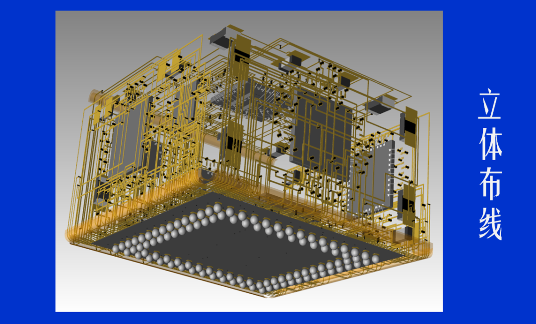

同样,当布线完成时,其布线也是立体的,除了Storey内部的元件需要布线连接,Storey之间也需要通过TSV和RDL连接。

从上面的描述我们可以看出,EDA工具需要具备多版图网络优化的能力,即能够在一个空间内,同时优化多个版图之间的网络连接,多个版图以虚拟堆叠的形式位于空间的不同Storey。
同时,IC版图设计工具能同时处理多版图设计,多个版图可以位于同一个设计环境,也可以位于不同的设计环境,但多个版图之间的数据交互需要统一进行协调和管理。

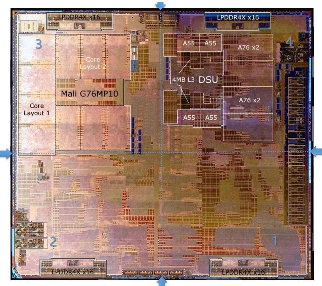

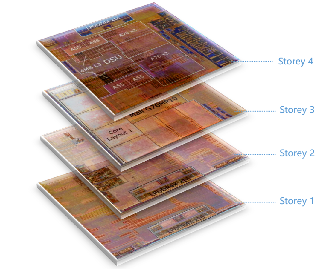

在传统IC的版图设计中,我们需要将不同的功能模块,按照2D的方式安排在版图的不同区域,如下图所示为海思麒麟980的版图设计。
芯片设计未来的几种猜想的图5
按照 Cubic IC 的设计思路,我们可以将麒麟980的版图设计沿着浅蓝色的虚线分割成四部分,然后再将它们分别安排到不同的Storey,虚拟叠加起来,如下图所示。
芯片设计未来的几种猜想的图6
每一个Storey内部的设计和传统的IC设计相同,各个楼层Storey之间,通过TSV和RDL相连接,在设计的过程中,需要进行整体规划和设计。
这样的话,芯片面积就减小为原有的1/4,并且由于采用了3D叠加方式,部分模块之间的互连距离更短,从而性能也会得到提升。

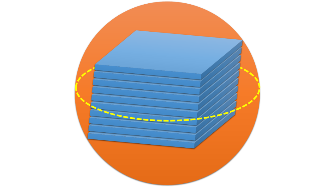

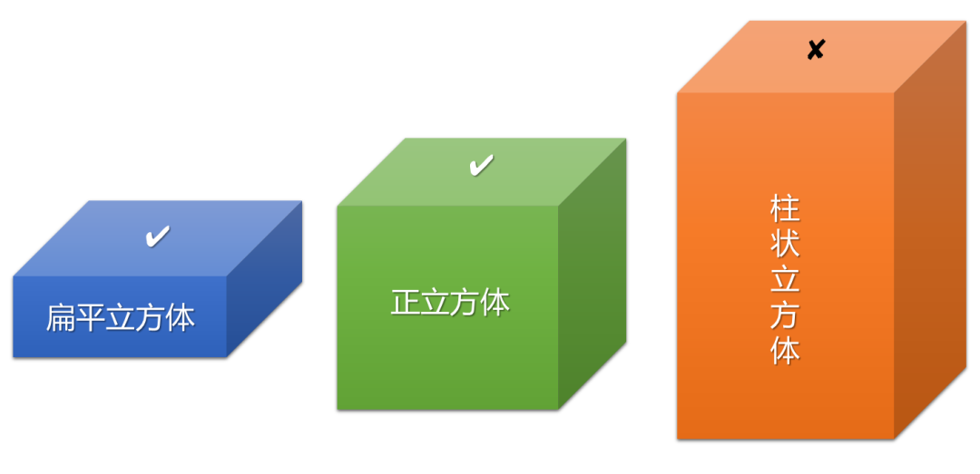

那么,最多可以叠加多少层呢?我们可以这么估算,Storey叠加的层数越多,芯片的面积就越小,一直到芯片堆叠的总厚度和芯片的长或宽的数值相当,即形成一个立方体,这也是立方体集成电路Cubic IC名称的由来。
我们以一个指尖大小的Cubic IC为例,假设其长和宽各为10mm,采用Cubic IC的设计思路,如果每个Storey减薄到50um,那么最多可以堆叠到200层,形成一个立方体集成电路。
有人可能会问,形成立方体后,还可以堆叠更多吗?理论上讲是可以,但一般来说,我不建议,原因在后面讲述。
在Cubic IC的设计方法学中,整个芯片的最大厚度尽可能不超过芯片的长(宽),也就是,正立方体是其设计和制造的极限,其产品可以是一个扁平的立方体,而不建议是一个柱状的立方体。
芯片设计未来的几种猜想的图7

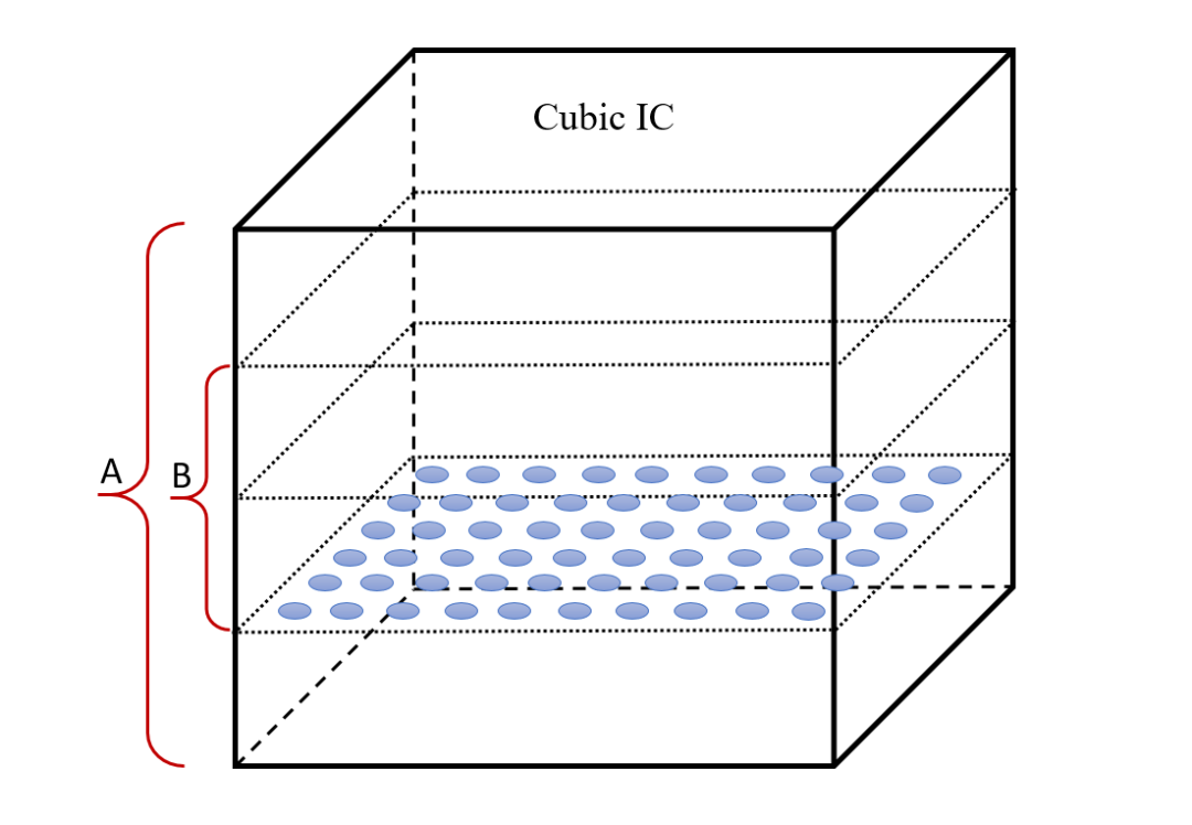

因此,我们在设计Cubic IC时,如果设置了芯片的长和宽,当芯片长和宽相等时,其厚度的最大值等于长(宽),如下图A所示的范围。
并不是所有的Cubic IC都需要堆叠到一个正方体的形状,可根据实际情况,设计其堆叠层数和厚度,例如下图B所示的范围。
芯片设计未来的几种猜想的图8
如果立方体的长和宽不相等,则厚度最大值取长宽二者的较小值。不过我建议最好保持长和宽相等,这样芯片的材料利用率会更高。

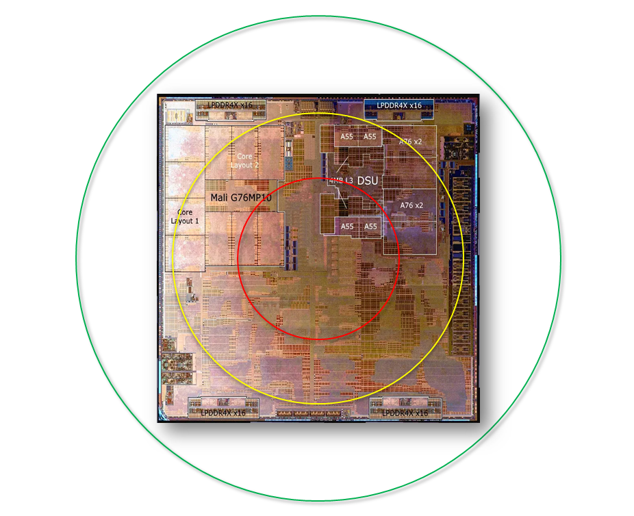

为什么正立方体被设计为 Cubic IC 设计和制造的极限呢?这就牵扯到信号传输距离的问题。我们知道,当信号在平面上传输时,信号在一个周期内可访问到的区域是一个圆。
芯片设计未来的几种猜想的图9
随着信号频率的升高,圆的半径会逐渐减小,圆的面积可能会小于芯片的面积,也就是说,即使在同一个芯片上,信号在一个时钟周期内也未必能够达到。

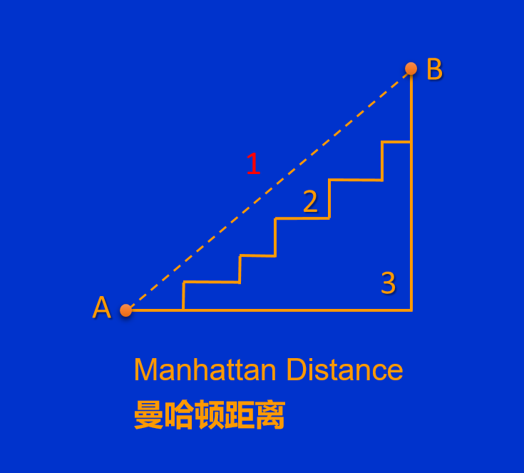

 4.1  曼 哈 顿 距 离
曼哈顿距离是由赫尔曼·闵可夫斯基所创立,用以标明两个点在标准坐标系上的绝对轴距的和。这位赫尔曼可不是别人,正是爱因斯坦的老师,那位创立了四维时空概念的闵可夫斯基。
曼哈顿距离的正式意义为,在欧几里德空间的固定直角坐标系上两点所形成的线段对轴产生的投影的距离总和。
在XY平面上,曼哈顿距离如下图所示,即A点和B点之间的曼哈顿距离为,两点之间的直线距离在X轴和Y轴投影之和。

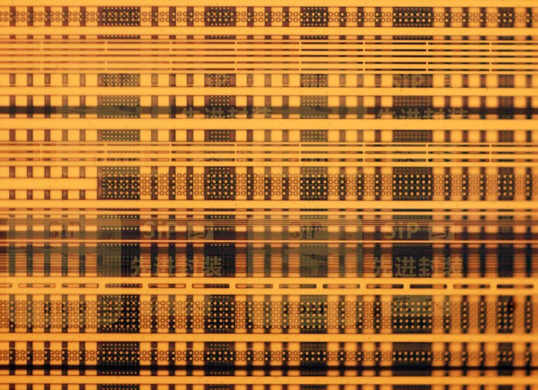

因为在实际的芯片的布线中,布线基本都是横平竖直的,下图所示为某存储芯片的金属布线1000倍显微图像,可以看出,所有的布线都是横平竖直的。
芯片设计未来的几种猜想的图11
因此,我们可以得出,在芯片中从A点到B之间的物理布线距离,实际就是曼哈顿距离。那么,在相等时间内,信号在芯片上向不同方向传播,可传输的距离范围就不是一个圆,那会是什么样的图形呢?

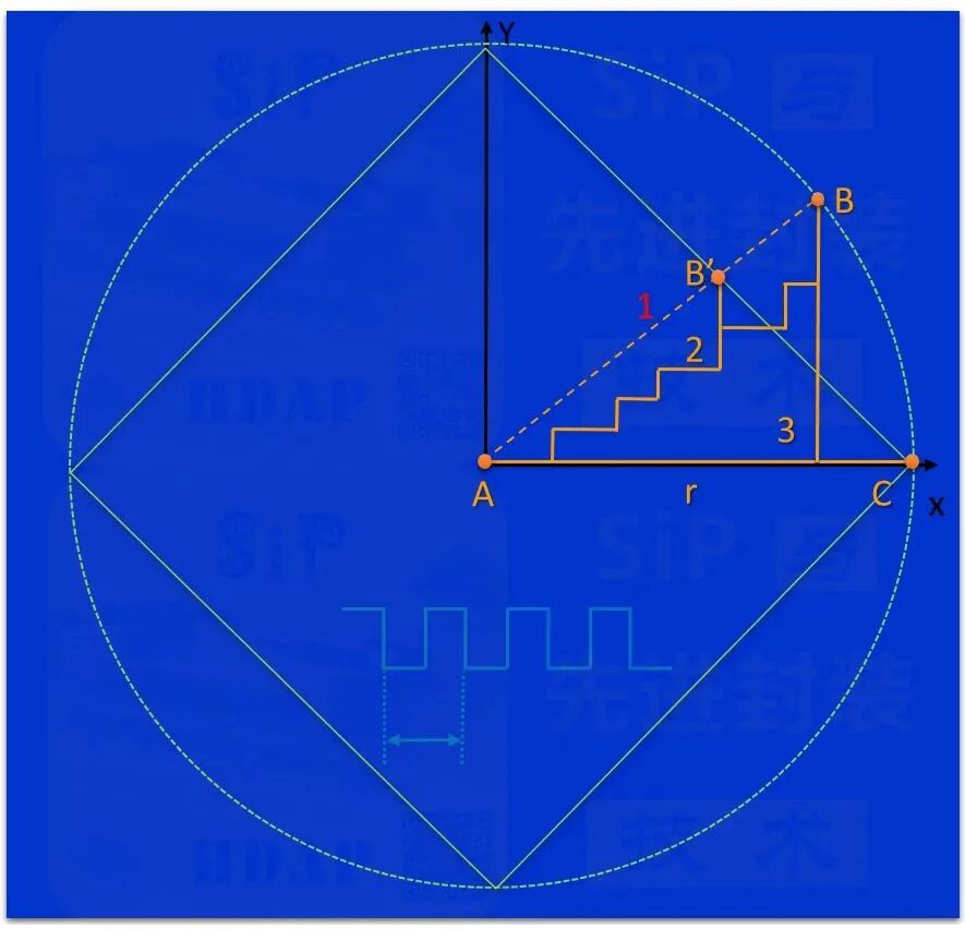

例如在一个时钟周期内,信号在芯片平面上可传输的距离为 r,以 r 为半径的圆是信号在理想情况下可传输的距离范围。例如圆上的C点和B点。因为芯片上的实际布线遵循着曼哈顿距离布线的原因,同一个时钟周期C点可以到达,而B点是不能到达的,只能到达中间的B’点,如下图所示。实际的布线路径也不会是1所代表的虚线,而可能是2代表的路径。
芯片设计未来的几种猜想的图12
以A点为原点构建坐标系,根据曼哈顿距离的定义,C点和B’点都满足其X坐标和Y坐标的投影之和相等,我们可得到等式:x + y = r,扩展到其它象限,我们可得出 |x|+|y|= r,四个象限的线段刚好组成了一个倾斜角为45度的正方形。
芯片设计未来的几种猜想的图13
由此,我们可以得出,在芯片面积内,虽然在相等时间内(某一个时钟周期),理想的传输距离范围是一个圆,而实际的传输范围是一个45度倾斜的正方形。
芯片设计未来的几种猜想的图14
有一些特殊情况,例如芯片上的布线不完全遵循曼哈顿距离布线,而是部分走了斜线,则传输的距离位于45度倾斜的正方形和其外接圆之间的区域。我们可称之为等时传输区域 Isochronous Transmission Area,可简称为ITA。

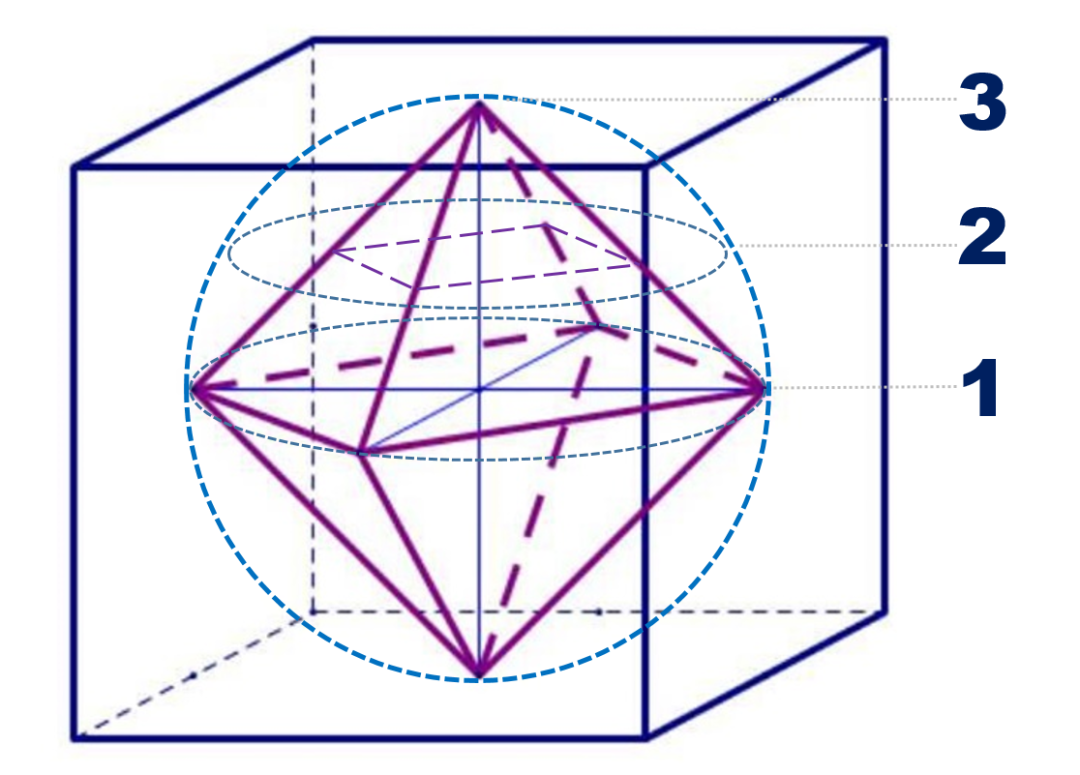

在本文中,我们描述的主要对象是立方体集成电路 Cubic IC,信号的传输距离范围不仅仅在二维平面,而是在三维空间。那么,信号在三维空间传输,又会遵循什么样的规律呢?
在理想情况下,信号在某一点向空间传播,在相等时间内(某一个时钟周期),理想的传输距离范围是一个球,而实际的传输范围是什么样的呢?
在Cubic IC中,其布线的原则同样遵循曼哈顿距离的原则,即沿着X轴Y轴Z轴的方向,因为曼哈顿距离通常应用于平面上的两点,因此,在这篇文章中,空间两点的曼哈顿距离我们称之为空间曼哈顿距离
在Cubic IC中,从一点出发,以空间曼哈顿距离的方式进行布线,在相等时间内(例如某一个时钟周期),实际的传输距离范围可用方程  |x|+|y|+|z|= r 来描述,这是一个正八面体的表面方程。
由此,我们可以得出,在 Cubic IC中,从某一点出发,在相等时间内,实际的传输距离是一个正八面体的表面。而理想的传输距离是一个球的表面。球和正八面体为内外相接的关系。
李特思 (LITS) 空间定义:球体与其内接正八面体之间的空间,称为李特思空间,其空间大小为:
LITS = 4/3(π-1)r³
该空间占整个 Cubic IC 立方体的空间比为:
4/3(π-1)r³÷ (8)=0.36
这就是说,在一个虚拟的Cubic IC 立方体内,有36%的空间是从实际等时传输到理想等时传输之间的空间。
这个空间的重要意义在于,在设计Cubic IC 时,可作为在3D空间布局IP单元时的依据或参考。
下图所示为LITS空间的图形描述以及在Cubic IC 不同截面的空间大小。
芯片设计未来的几种猜想的图15
芯片设计未来的几种猜想的图16
LITS空间在不同截面的大小(金黄色区域)
我们知道,如果严格按照空间曼哈顿距离的方式进行布线,在相等的时间内,只能达到LITS空间的内表面,即正八面体的表面。如果在某些区域允许走斜线,则会进入LITS空间内部,但除了个别点,我们通常无法到达球体的表面,这就是现实和理想之间的距离。
LITS空间是一个虚拟的空间,可以作为设计Cubic IC时不同的IP模块布局的参考依据,对于时序等长要求高的模块,尽量安排在LITS空间内表面的附近,从而更容易实现物理上的等长。LITS空间在不同Z轴平面(Storey)上的投影,即可用于对IP模块的位置进行划分。

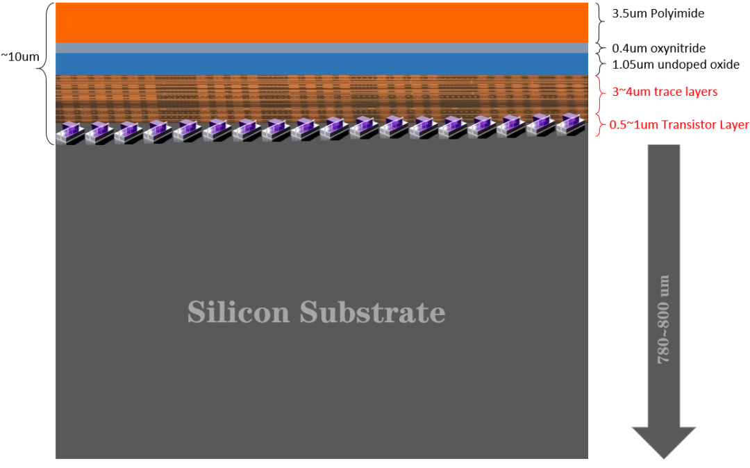

五、关于有效功能体积的描述
在集成电路中,芯片的功能是由一个个晶体管组成的,我们称之为功能细胞Function Cell,由多个功能细胞可以组成功能块Function Block,由多个功能块可以组成功能单元Function Unit。它们统称为功能单位Function UNITs,有这些功能单位可组成微系统MicroSystem、常系统Common System、大系统Giant System。
我们知道,无论是微系统、常系统、大系统,电子系统的体积中,功能单位所占的体积只占系统总体积的一部分,而其它的体积,并没有功能,而是作为支撑、保护等因素而存在的。
在本文中,我们将功能单位Function UNITs所占的体积称为有效功能体积EFV (Effective Function Volume)。
下面,我们以一颗芯片为例,来解读一下有效功能体积。
下图是一个芯片的晶圆侧剖面示意图,从图中我们可以看出,按照定义,有效功能体积包含了晶体管层和布线层,总厚度为约为5um,在布线层的上方是绝缘和保护层,包含聚酰亚胺Polyimide,氮氧化物Oxynitride,未参杂氧化物Undope Oxide,三者总厚度约为5um。
芯片设计未来的几种猜想的图17
在晶体管层的下方是硅基底,其厚度大约为780~800um。通过计算我们可以得出,上图中,有效功能体积所占的比例仅为芯片总体积的0.625%,还不到1%。
那么,如何提升有效功能体积所占的比例呢?目前常用的方法就是进行晶元减薄。
如果将晶圆减薄到100um,有效功能体积所占的比例为5%,如果将晶圆减薄到50um,有效功能体积所占的比例为10%,如果将晶圆减薄到20um,有效功能体积所占的比例为25%,就此打住吧,因为20um可能是目前减薄技术所能达到的极限了。
通过晶圆减薄,我们使得有效功能体积占芯片总体积比例增加了40倍。如果依此去计算其功能密度,功能密度相当于增加了40倍。许多人正是从这一点上,认为通过先进封装和异构集成技术,还是可以延续摩尔定律的。
然而,事实上,这只是一种假象,不能因为功能密度的增加,就认为摩尔定律是可延续的。从摩尔定律提出的那一刻起,就注定了摩尔定律只是一个区间性的定律,最重要的原因就是摩尔定律曲线是指数增长的曲线,而以指数规律增长的曲线,在物理意义上都是不可持续的。

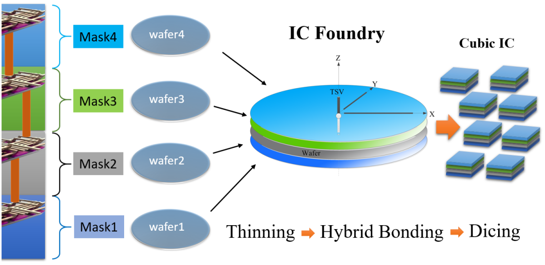

对于CIC的制造方法,我看可以参考下面一张图,每一个楼层Storey生成相应的掩膜,和传统的IC制造方法一样,进行光刻、刻蚀、气相沉积、离子注入、研磨、清洗等操作,然后将每个Storey的晶圆进行减薄Thining,通过混合键合Hybrid Bonding的方式将晶圆键合到一起,最后进行切割,得到CIC。

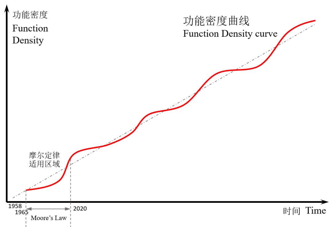

为此,作者在新书中提出了电子集成技术普遍适用的一条规律:”功能密度定律“,并预测了功能密度定律曲线,如下图所示。
芯片设计未来的几种猜想的图21
从曲线中我们可以看出,在电子集成技术发展的初期(1958~2020年) ,电子系统的功能密度随时间的变化是按照摩尔定律增长的,其曲线呈现指数增长趋势。随着摩尔定律的逐渐失效,其曲线逐渐平缓,但依然保持增长。
从长远来看,功能密度曲线是一条单调增长的波动曲线,随着新技术的不断涌现,在不同的历史阶段,其增长的斜率是不同的,甚至在某些特定的区间,可以以指数规律进行增长。
功能密度定律对于所有的电子系统来说,沿着时间轴,系统空间内的功能密度总是在持续不断地增大,并且会一直持续下去。
