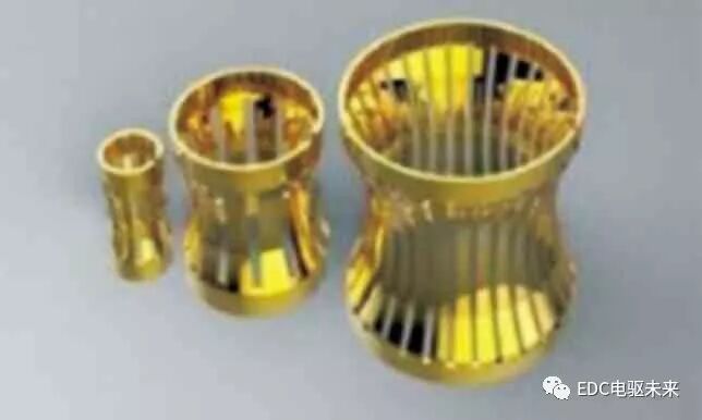

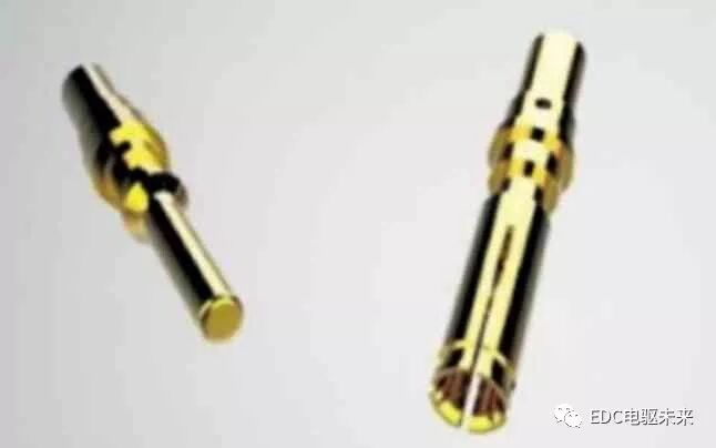

片簧式连接器(图2)是第一代传统连接器,它是应用最为广泛的工业连接器。冠簧式连接器(图3)比片簧式连接器端子结构复杂,母头从1个零件增加到2个零件,核心的接触弹片为精密冲压的百叶窗形状的栅栏,它的接触点多达几十个,改善了连接的可靠性。扭簧式连接器(图4)的电流承载能力很强,适用于充电qiang和充电插座。

图2 片簧式连接器

图3 冠簧式连接器

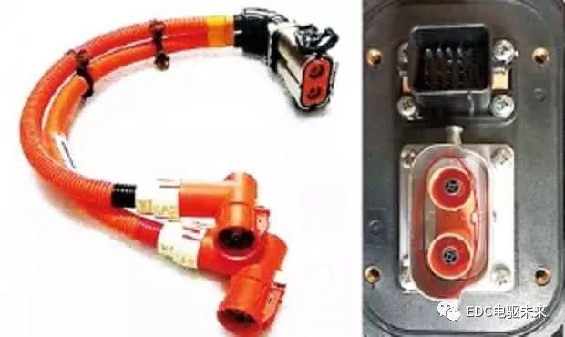

每个高压组件的壳体上都带有警告标记(图5),维修人员和车主可通过警告标记得知高电压可能带来的危险。由于高压导线可能有几米长,在一处或两处张贴警告标记的意义不大,维修人员可能会忽视这些标记,因此选用橙色警告色标记出了所有的高压线束(图6),且高压线束的导线连接器也采用橙色设计。
新能源汽车高电压组件结构浅析的图5
图5 高压组件上的警告标记
新能源汽车高电压组件结构浅析的图6
图6 高压线束及导线连接器的橙色标记

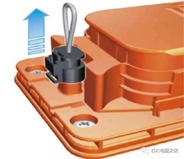

在某些高压组件的导线连接器上有单独的高压互锁回路导线连接器,在松开高压导线连接器前,必须首先松开高压互锁回路导线连接器(图8)。高压互锁回路导线连接器处于连接状态时,高压互锁回路闭合;松开高压互锁回路导线连接器,高压互锁回路断开,此时高电压系统自动关闭。这是一项附加安全措施,确保维修人员在开始工作前已将高电压系统切换为无电压输出状态。
新能源汽车高电压组件结构浅析的图8
图8 松开高压互锁回路导线连接器

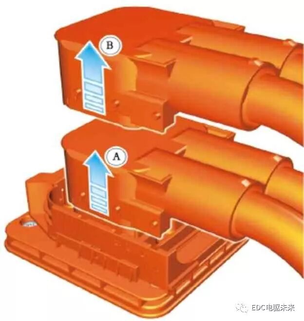

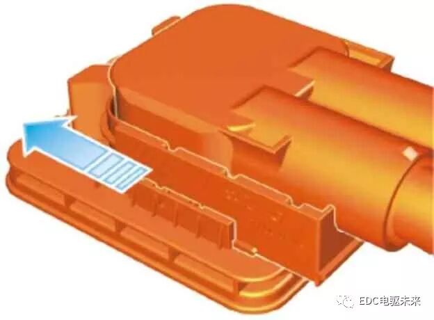

松开高压互锁回路导线连接器后,推移机械锁止件(图9),然后即可拔出高压导线连接器(图10)。将高压导线连接器拔出几毫米(位置A)后,可感觉到较高反作用力,此时要向相同方向继续拔出高压导线连接器(位置B)。注意:在位置A时切勿将高压导线连接器重新压回高压组件上,这样可能会损坏高压导线连接器。
重新连接高压导线连接器时,按松开的相反顺序进行即可。图11展示了高压组件上扁平式高压导线连接器插座的结构。

图9 推移高压导线连接器的机械锁止件
新能源汽车高电压组件结构浅析的图10
图10 拔出高压导线连接器

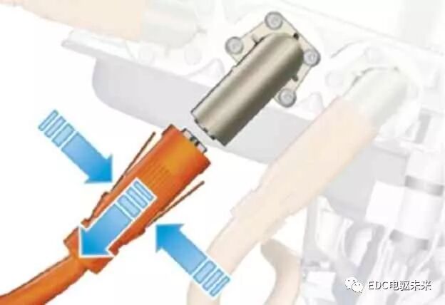

如图12所示,将圆形高压导线连接器上的2个锁止元件压向一起,然后即可拔出高压导线连接器。重新连接高压导线连接器时无需再将锁止元件压向一起,只需将高压导线连接器纵向推向高压组件上的高压导线连接器插座即可,此时必须确保锁止元件已卡入(发出咔嗒声),随后还应通过拉动高压导线连接器检查锁止件是否真的卡入。图13展示了圆形高压导线连接器及其插座的结构。

新能源汽车高电压组件结构浅析的图12
图12 松开圆形高压导线连接器的方法

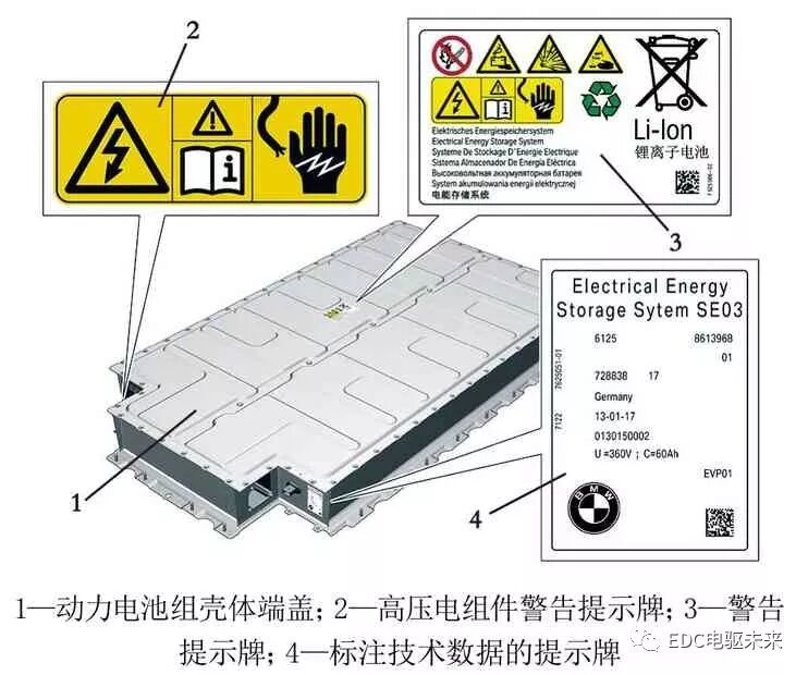

(3)提示牌。动力电池组上一般装有3个提示牌,即1个型号铭牌和2个警告提示牌。型号铭牌提供逻辑信息(如零件编号)和重要的技术数据(如额定电压)。2个警告提示牌标明动力电池组采用的电池类型,并提醒可能存在的高压危险。图16所示为宝马i3车动力电池组壳体端盖上的3个提示牌。
新能源汽车高电压组件结构浅析的图16
图16 宝马i3车动力电池组壳体上的提示牌

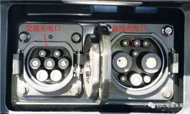

插电式混合动力汽车和纯电动汽车需要补充充电,主要包括交流慢充和直流快充2种充电方式。在给动力电池组充电时,需将充电qiang插入车载充电接口。对应交流慢充和直流快充2种充电方式,车载充电接口分为交流充电口和直流充电口,图17所示为比亚迪e5车交直流充电口。具备交流慢充充电方式的车装有车载充电器,其可以将交流电压转换为直流电压。在有直流快充功能的汽车上,将交流电压转换为直流电压的装置安装在充电桩内,称为非车载充电器。与交流慢充相比,有直流快充功能的汽车通常具备独立的快充电路和充电连接器。
车载充电口均由2个高压充电端子和多个低压信号端子组成。低压信号端子同时向车辆和充电机传输充电qiang是否正确插入信号,并提供充电机能提供的最大充电电流及动力电池组可接收的最大充电电流等信号。

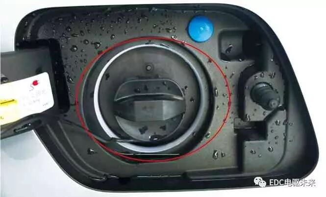

为了达到动力电池组充电时整车防水密封性要求,充电口通过另一个端盖(图18)防止充电接口受潮。另外,车载充电接口要能够承受瞬时大电流的充电过程。

图17 比亚迪e5车的充电口

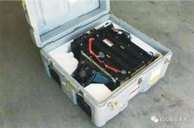

电动汽车制造商和电池供应商都会使用回收和再利用动力电池组。部分动力电池组制造商还会将旧动力电池组的某些部件重新应用到所更换的电池组上。用于替换的动力电池组通常放在特殊的装运箱中(图19)被运送到汽车维修点。技术人员从装运箱中取出替换电池组后,把故障电池组安全牢固地装入这个装运箱内并寄回发货处。装运箱内通常带有包装说明和安全防护须知。

图18 充电口防潮保护装置

图19 运输动力电池组的装运箱
