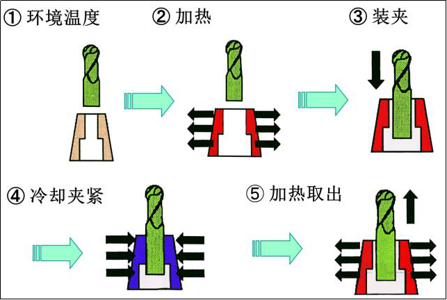

▌ 加热刀柄
应用感应加热技术加热刀柄上刀具装夹部位,使它的直径会膨胀,再将冷的刀杆放入热的刀柄。 加热刀柄夹紧力大,动平衡好,适合于高速加工。 重复定位精度高,一般在2μm以内,径向跳动在5μm以内; 抗污能力好,在加工中防干涉能力好。 但是,每种规格刀柄只适安装一种柄径的刀具,需配置一套加热设备。
热缩型刀柄装夹原理:
CNC加工中心有哪些不同的刀柄,BT刀柄中的7:24是什么意思?的图5

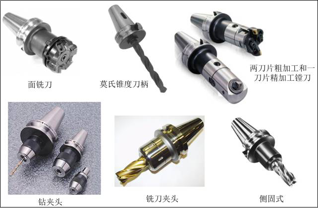

▌ 其他型式刀柄
CNC加工中心有哪些不同的刀柄,BT刀柄中的7:24是什么意思?的图7
