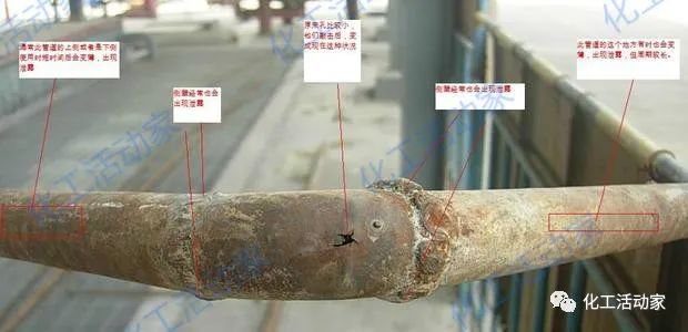

炼厂主要装置设备腐蚀原因分析及防范措施,化工人必读!
炼厂主要装置设备腐蚀原因分析及防范措施,化工人必读!的图1
编 辑 | 化工活动家
来 源 | 互联网整理
关键词 | 炼化装置  腐蚀事故  预防措施
共 3766 字 | 建议阅读时间 15 分钟

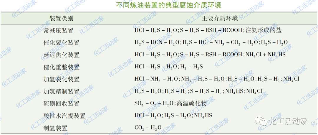

腐蚀介质的存在
造成设备腐蚀的介质可能是原料中本身就有的,也可能是反应过程中产生的,一些特定温度、压力条件促进了原料中某些组分的分解或者组分之间的相互反应,从而导致某些腐蚀性介质的生成。腐蚀介质的存在是腐蚀事故发生的最本质原因。这些原料或者反应中间产物、反应生成物中的腐蚀介质都是一些氧化性物种,可以与金属发生作用,造成腐蚀。这些腐蚀性介质种类繁多,在炼厂各个主要炼油工艺过程中都有其特定的腐蚀介质环境。

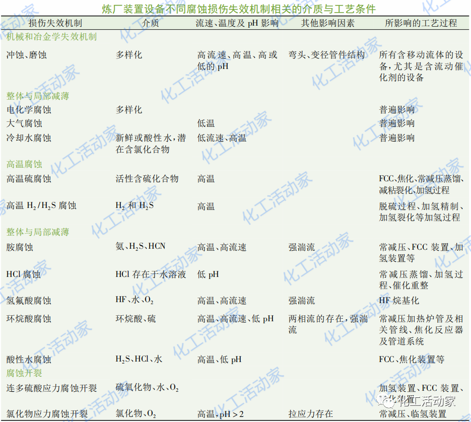

工艺条件的影响
影响腐蚀的相关工艺条件主要有温度、压力、pH、流速及流态等,这些条件直接影响着腐蚀介质的形成、转变、传递以及其与钢材的接触、反应。有的工艺条件可以导致缓蚀剂性能下降或分解,从而加速腐蚀。在腐蚀介质的基础上,以及相关工艺条件的影响下导致特定失效模式的形成,同时也让装置设备出现了某些特定的腐蚀敏感区域或部位。API571中给出了炼厂装置设备各种失效模式与相关介质和工艺条件影响之间的关系。

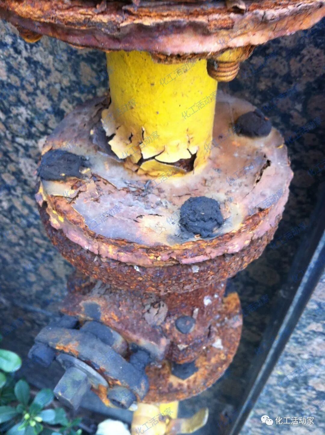

大多数设备腐蚀失效事故发生在管道、冷换设备、某些反应器以及存储设备中,其他一些设备的事故概率相对较低。除了工艺条件的影响,设备本身的一些状况、条件等相关因素也是事故发生的原因。
a) 材料组成:材质等级偏低往往易导致腐蚀事故发生,在设计或者维修更换的过程中,对材料的选择非常重要,尤其还要注意选材时不同材质钢材连接时的电偶腐蚀问题。
b) 制造:制造缺陷往往成为腐蚀事故隐患。
c) 结构:设计时采用的一些结构对腐蚀具有一定的敏感性,属于一些结构弱点,如弯头连接、阀门、变径结构以及分支管路等。由于弯头连接处失效而造成的腐蚀事故数不胜数,由于应力、压力、流速及流态的影响,弯头连接处通常是腐蚀孕育发展的部位。阀门、变径结构及分支管路也是因为应力、压力和流体流速、流态的影响而具有腐蚀敏感性。
d) 腐蚀防护层的失效:防腐层的完整性对一些腐蚀敏感材料起了重要的保护作用,在很多腐蚀事故调查结果中,防腐涂层、阴极保护、缓释剂等腐蚀防护层的失效,导致了基体的快速腐蚀,最终酿成事故。
