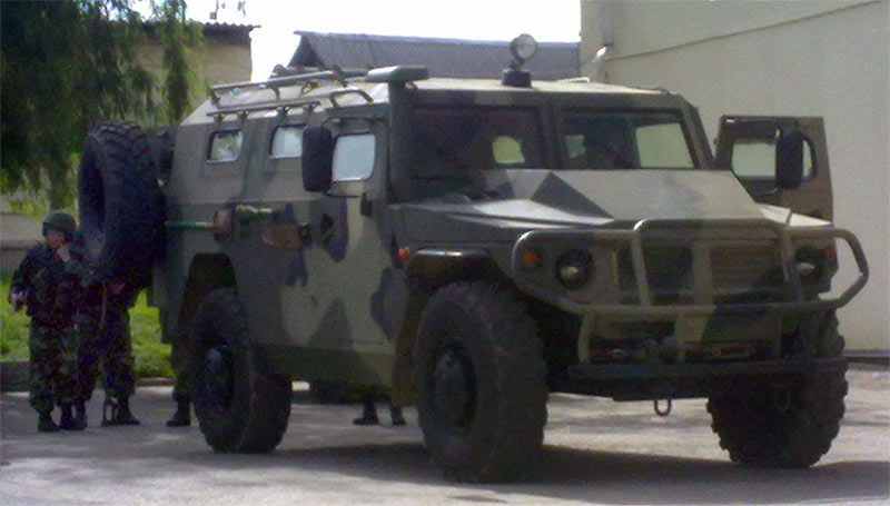

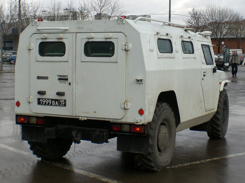

装甲厚度5mm,自2005年起连续生产。截至 2008年还在生产中。容量9人 有不同的版本,早期型号在车身和车门上有大襟翼形式的开口,铰链窗。屋顶有两个矩形舱口,没有安装重型轻武器的支架。提供一个空调和一个电台的安装区。车顶可安装遥控装置,用于驱散特示威的特殊装置。
俄式悍马:俄罗斯虎式装甲车家族的图2
俄式悍马:俄罗斯虎式装甲车家族的图3

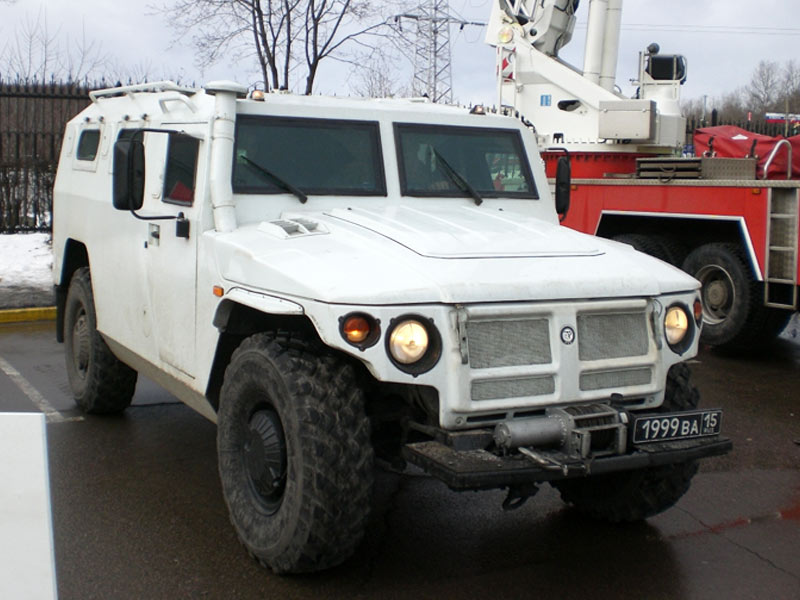

SPM-1 "Tiger" GAZ-233034 俄罗斯内政部内部特种部队

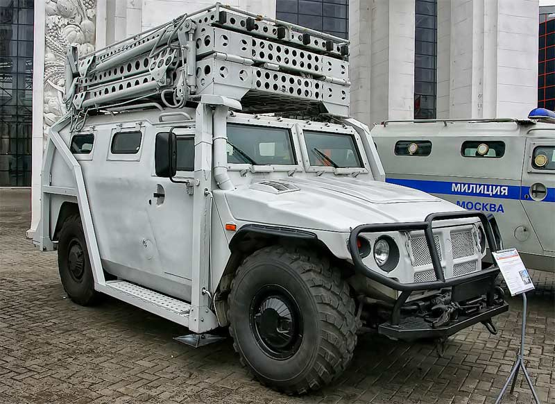

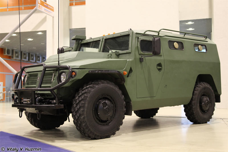

SPM-2“Tigr-Alpha-VV”GAZ-233036
 一种特种警车,具有 5级防护等级的装甲车,装甲厚度7mm,外贸车型有9mm版本。自2005年起连续生产,截至2009年3 月。载员9人,防弹玻璃窗户上有射击孔,无铰链结构无法打开。车顶有两个矩形舱口,没有安装重型轻武器的支架。提供空调、无线电台和防止无线电爆炸物爆炸的电磁防护系统(SEMZ)。
俄式悍马:俄罗斯虎式装甲车家族的图4
俄式悍马:俄罗斯虎式装甲车家族的图5
SPM-2 "Tiger-Alpha-VV" GAZ-233036 俄罗斯内政部内部部队

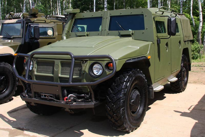

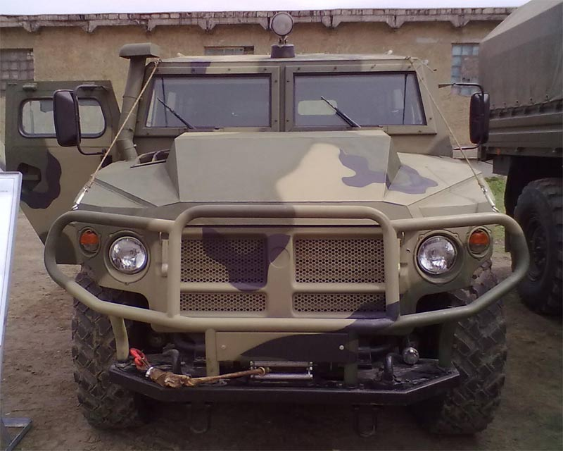

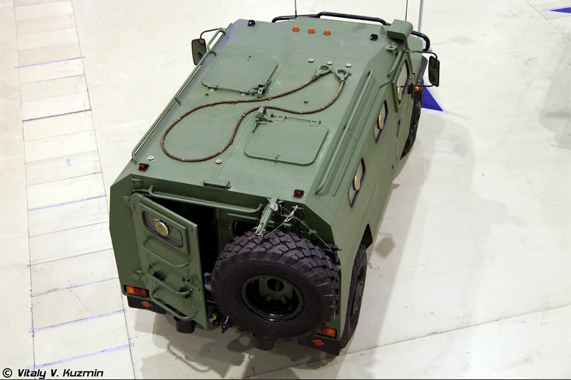

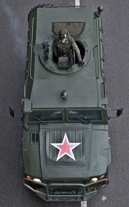

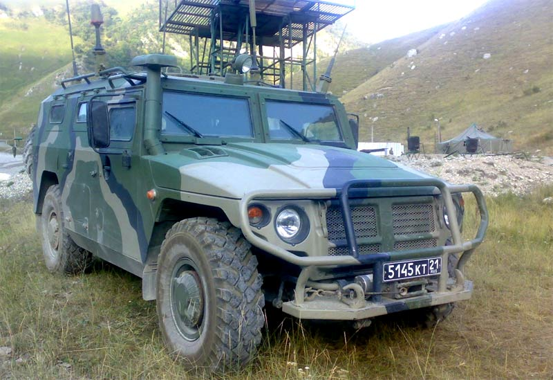

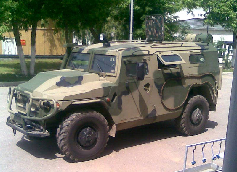

 “虎式” GAZ-233014 - 特种车辆(STS)
一种装甲军车,2007年被俄罗斯武装部队采用(用于供应武装部队),自2006年开始量产(2010年,仍生产), Arzamas 机械制造厂。载员6人。该车配备了圆形摆动双叶天窗和铰链式车窗,舱口的大小允许两个射手向不同的方向射击。该车被采用后,计划装备AGS-17 / AGS-30自动榴弹发射器、12.7 mm Kord机qiang或7.62 mm PKM机qiang或PKP Pecheneg 30 mm安装座。车内有放置机qiang、AGS、RPG-22、RPG-26、RShG-2、Igla 或 Igla-S 型 MANPADS 的支架。
俄式悍马:俄罗斯虎式装甲车家族的图6
俄式悍马:俄罗斯虎式装甲车家族的图7
STS“虎式”GAZ-233014,
俄式悍马:俄罗斯虎式装甲车家族的图8
陆军 STS“虎式”GAZ-233014 及附加的广播电台

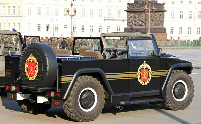

STS“Tiger”虎式敞篷车
2008年2月,Arzamas 机械制造厂生产了三辆采用“敞篷车”车身的“Tiger”汽车。汽车是为阅兵而设计的。配备自动变速器和高度可调的手柄,以便在站立时保持身体。2008年11月,这些车辆被俄罗斯国防部接收。

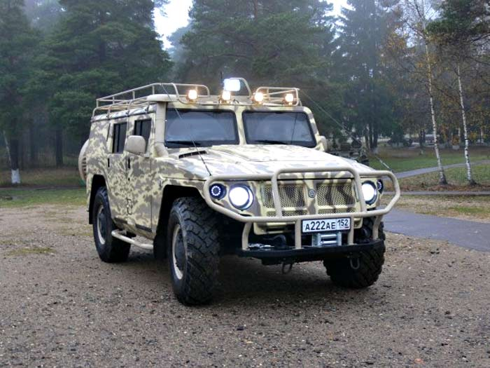

 “虎式” GAZ-233001
 “虎”的非装甲民用版,自2008年开始小批量生产。该车计划于 2009年开始更广泛的零售销售,同时宣布在Arzamas机械制造厂进行批量生产。这款车有两个装饰级别 “豪华”和“标准”。车辆可配备绞盘

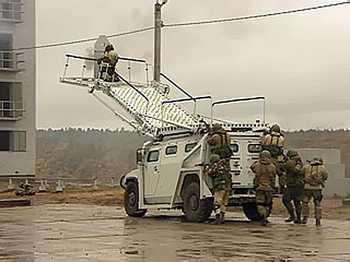

“Abaim-Abanat”城市特警突击专用车
用于在“虎式”的底盘上克服障碍并攀登建筑物。首次由媒体在 Interpolitex-2009 展览(2009 年 10 月)上展示。
俄式悍马:俄罗斯虎式装甲车家族的图13
俄式悍马:俄罗斯虎式装甲车家族的图14
 “Abaim-Abanat”突击车 使用 SPM-1“老虎”车型

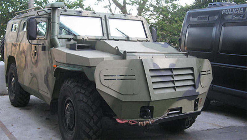

 GAZ Tigre 233036-VTL(Veiculo Tatico Leve - 轻型战术车)
虎式的外贸型号,为SPM-2 车辆的变体,在 2011 年提交给巴西进行测试。汽车的引擎盖是装甲的,看起来像 Tiger-M 汽车的引擎盖,该车配备了“kenguryatnik”-taran。防弹保护已提高到 STANAG 3 级(根据 GOST 为 6A 级)。
俄式悍马:俄罗斯虎式装甲车家族的图15
俄式悍马:俄罗斯虎式装甲车家族的图16
GAZ Tigre 233036-VTL 在巴西进行试验

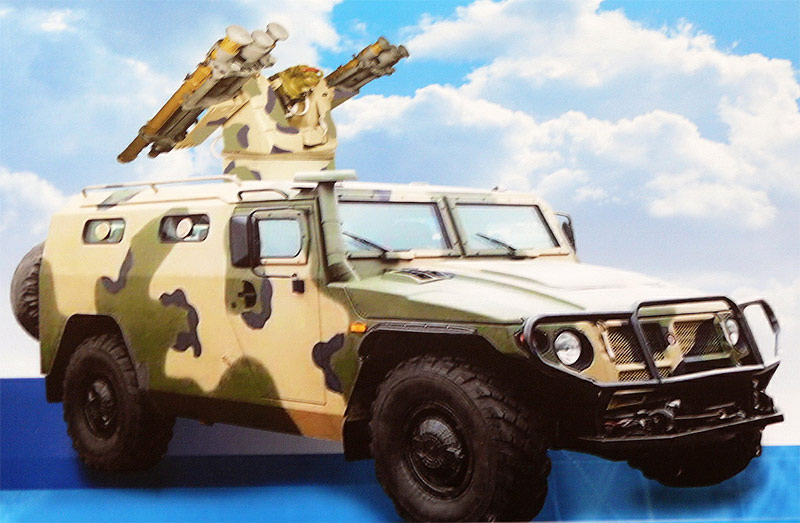

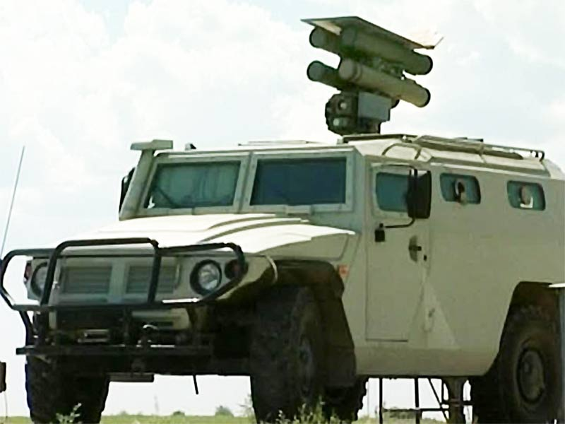

ATGM“Kornet-M”/“Kornet-D”
一种基于GAZ-233036底盘的反坦克导弹系统战车。
俄式悍马:俄罗斯虎式装甲车家族的图17
GAZ-233036底盘上的 ATGM“Kornet-M”/“Kornet-D”

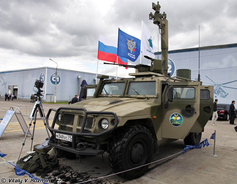

SBRM 服务战斗侦察车
 一种在以5 门 GAZ-233036 底盘为基础的服务战斗侦察车。首次亮相于“机械工程技术-2012”展览。SBRM 的客户是俄罗斯内政部。这台车辆是为内务部的情报单位配备人员而设计的。SBRM配备了各种侦察手段:光电系统(OES)、雷达站(雷达)、无人机(RPV)、侦察和信号设备、用于探测射击的声学系统。
俄式悍马:俄罗斯虎式装甲车家族的图19
带有侦察设备的服务战斗侦察车

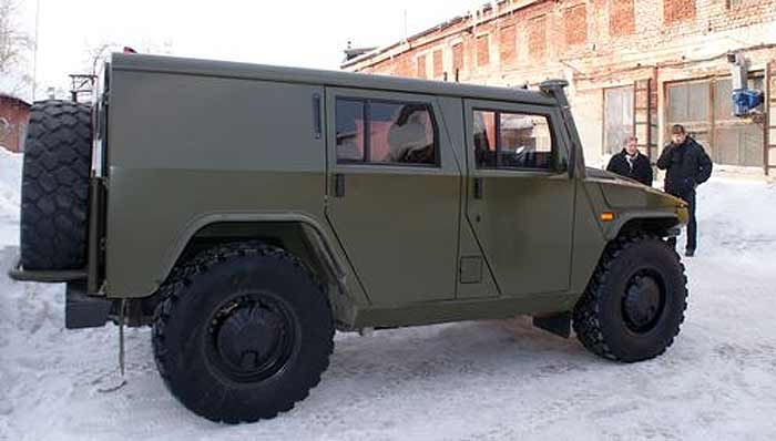

"Tiger-M" 420 特种车辆 (STS)
 配备 420 马力发动机的装甲军车。俄罗斯总统于 2010年1 月 21 日访问装甲车系列时首次提出- “Tiger-M”VPK-233114 系列用于军事试验 - 特种车辆 (STS) - 装甲军车。它与原型的不同之处在于简化的发动机罩设计。2011 年,有几辆车正在布伊纳克斯克和伏尔加格勒进行军事试验。
