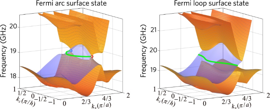

理想的外尔半金属在动量空间中只拥有一对拓扑荷相反的外尔点。这种外尔半金属的产生需要破缺时间反演对称性。论文作者通过对三维磁性光子晶体施加磁场来打破时间反演对称性,首次在光学体系中实现了这种理论上最简单、最理想的外尔半金属。通过调节磁场强度,可以调节外尔点在动量空间的位置。当这一对拥有正反拓扑荷的外尔点相互湮灭,外尔半金属就发生了拓扑相变,变成了三维陈绝缘体。如图2所示,在外尔半金属的表面,拥有最简单的单条费米弧(Fermi arc)表面态。然而,对于三维陈绝缘体,它的表面态会在表面布里渊区形成闭环,形成贯穿整个布里渊区的费米环(Fermi loop)表面态。

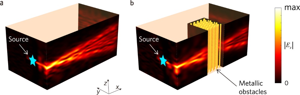

如图2右图所示,三维陈绝缘体的表面态沿着x方向的斜率均为正,意味着表面态只能沿着x正方向单向传输。实验上为了验证这一点,如图3所示,研究者们在样品表面放置了一个点源,通过电磁近场扫描获得了其激发的表面态电场强度分布,直接证明了表面态的单向传输性质。进一步地,研究者们在表面态传播路径上放置了许多金属障碍物,近场扫描结果显示,表面态能完美绕过障碍物,“一往无前”地沿着单一方向传播,而没有任何背向散射。

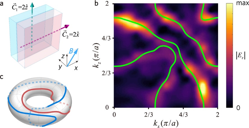

不同于二维陈绝缘体只需要一个标量陈数来描述其拓扑性质,三维陈绝缘体需要用三个陈数组成的陈矢量来描述其拓扑性质。陈矢量的方向和大小均可调节。如图4a所示,研究者们研究了两个陈绝缘体之间的表面态。这两个陈绝缘体的陈矢量大小相同,然而方向却相互正交。在某一个固定频率下,理论计算和实验得到的交界面表面态的等频面如图4b所示。由于二维表面布里渊区上下和左右边界连续,它等价于一个甜甜圈形状的几何体。当把等频面投影到这个甜甜圈几何体上,它们便形成了图4c中所示的由两个纽结相互嵌套构成的链环。实际上,只要我们调节陈矢量的大小,根据数学上的纽结理论,我们可以得到任意的纽结或者链环。这项发现首次揭示了纽结理论与拓扑物理的内在联系。
