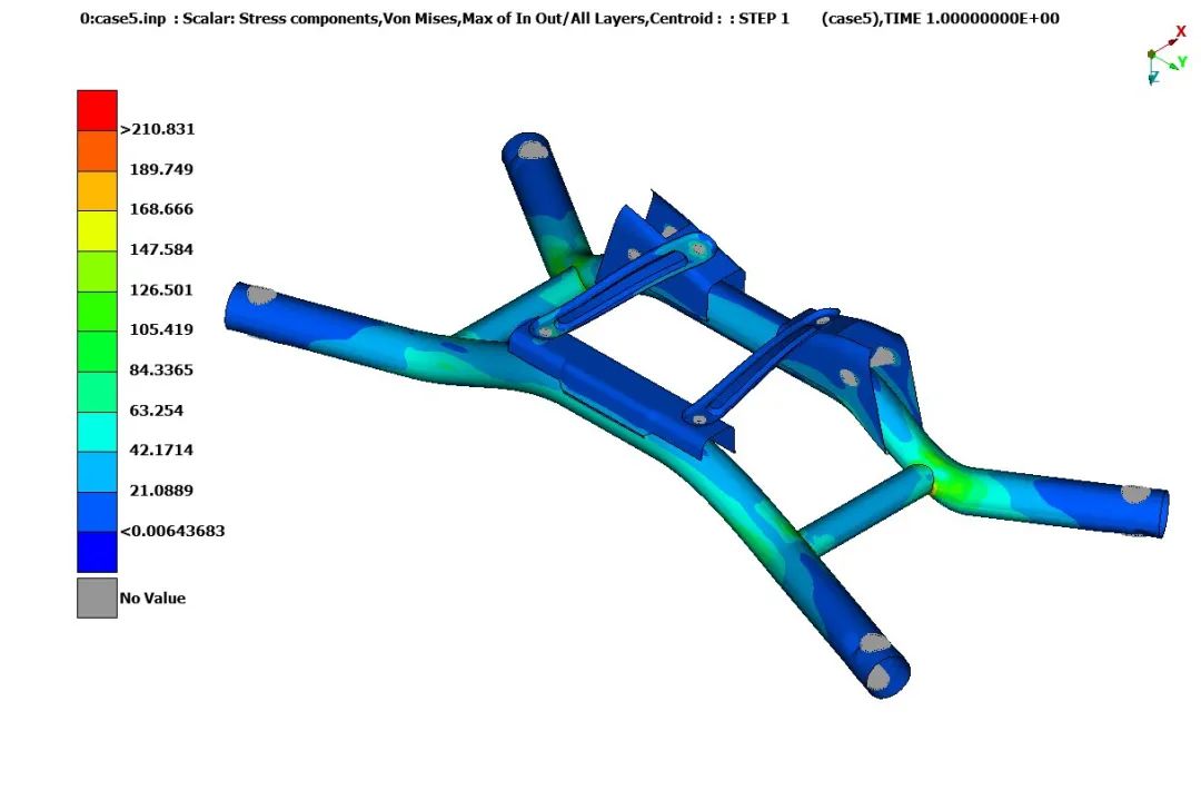

强度分析采用惯性释放法,考察工况根据公司内部规范进行,一般包括常规工况和极限工况。首先进行初始性能分析,然后根据受力状态和分析结果进行筛选用于多学科优化分析中的分析工况(当然不进行工况筛选包络,用全部工况用于多学科优化亦可以)。本例中为工况5、8用于多学科优化分析。

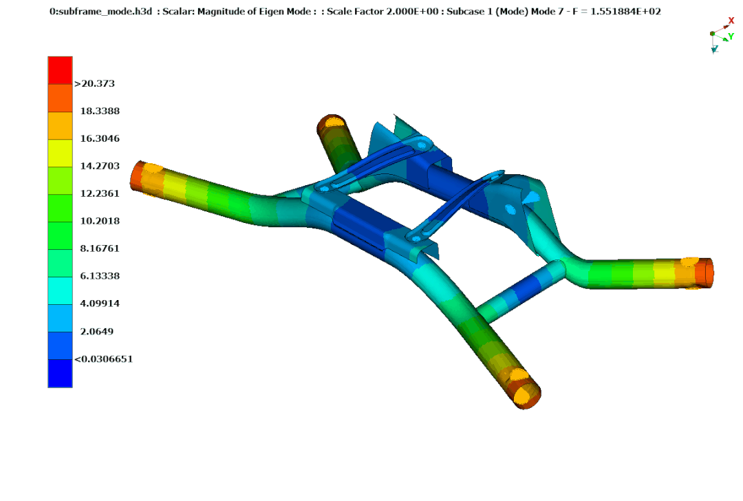

副车架采用自由模态分析,校核第一阶模态。

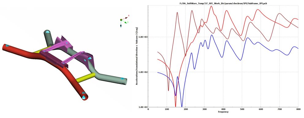

本例中副车架共考察6个接附点动刚度。具体多学科优化分析时需要考察哪些安装点的动刚度值,需要根据变量位置进行评估,当然如果不确定是否有影响,可以把所有安装点的动刚度作为多学科优化时考察的性能。

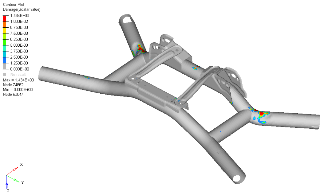

副车架疲劳分析可以进行基于道路谱载荷或台架载荷。疲劳性能可以作为校核性能,不在多学科优化时考虑。(当然亦可以在多学科优化时考虑疲劳性能,具体方法如车轮多学科系列文章所述)。本例中多学科优化时不考虑疲劳分析。疲劳分析作为校核工况在进行分析。

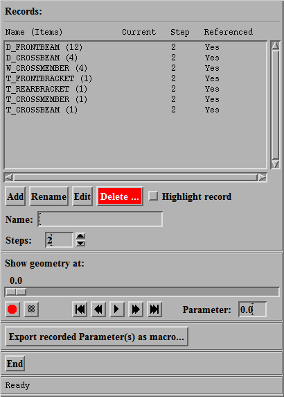

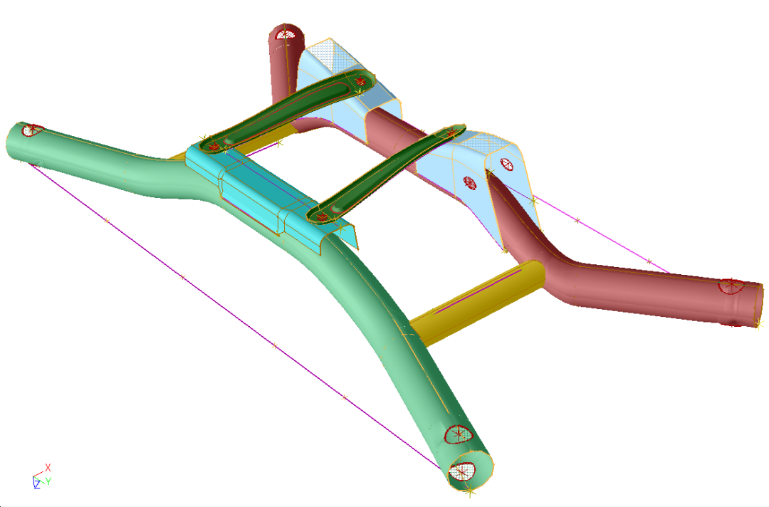

SFE可参对象包括:InfluencePoints(IP点):包括基点/辅助点的空间坐标;线上点的曲线特征参数。Lines(线):切角。BaseSections(基础截面):截面点的坐标;片段切角。LocalSections(局部截面):沿基线的曲线特征参数;沿三轴的转动;沿三个方向的移动;面内两方向的缩放。PID/MAT(属性/材料):壳单元厚度,材料属性。
通过对以上对象进行参数化,可以优化截面形状,梁系位置\形状,关键接头尺寸,部件厚度,材料等。

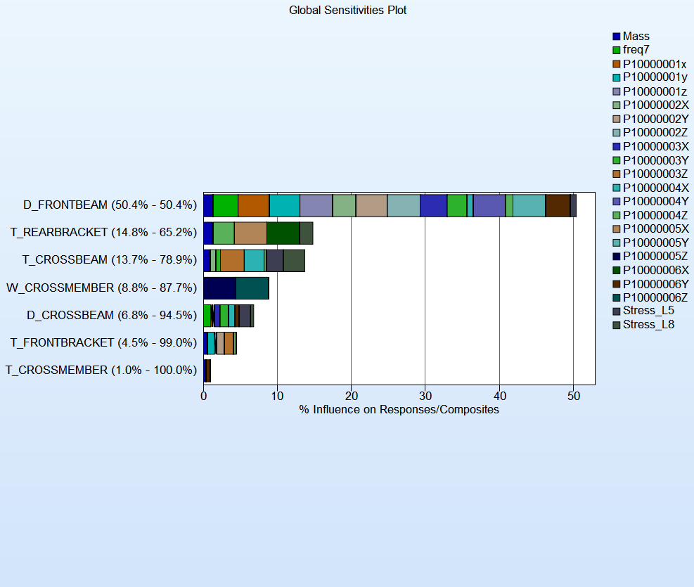

本例中对副车架前横梁直径、中间横梁直径、连接板宽度、前支架厚度、后支架厚度、连接板厚度、中间横梁厚度等创建7个参数。

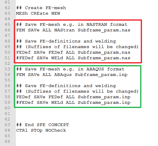

需要注意的是,本例模态分析、动刚度分析使用的求解器是optistruct,强度分析使用的求解器是ABAQUS。因此在SFE后台导出FE模型需要同时导出.nas模型和.inp模型。这个需要在.con文件中直接修改即可。

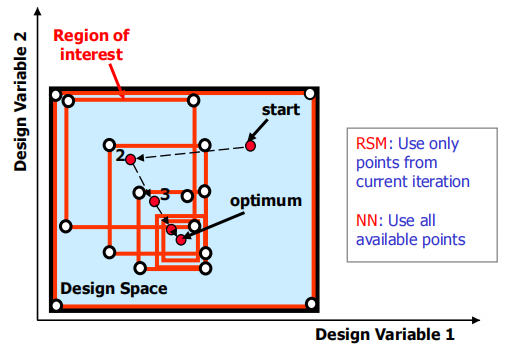

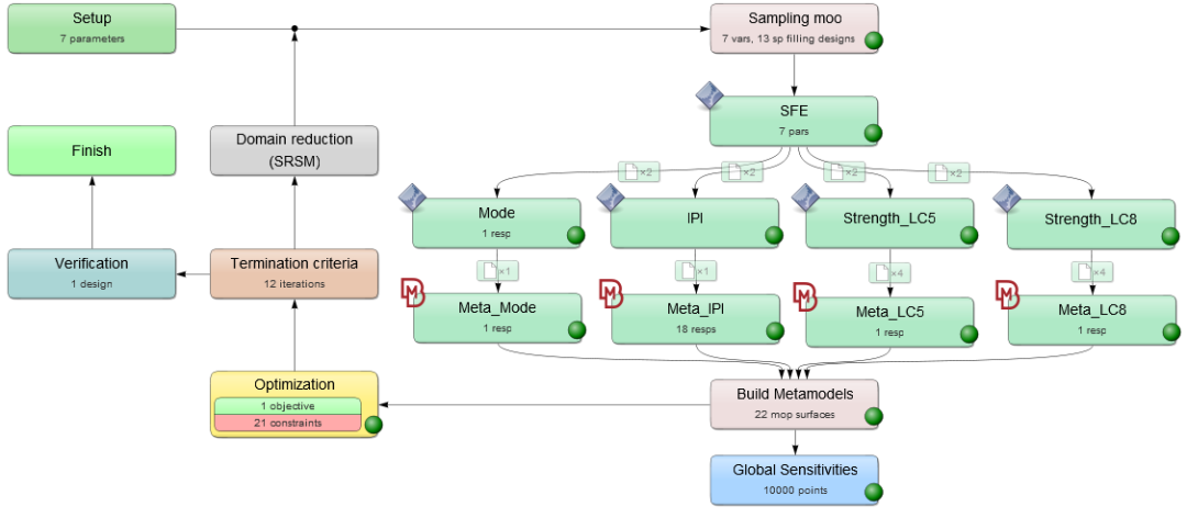

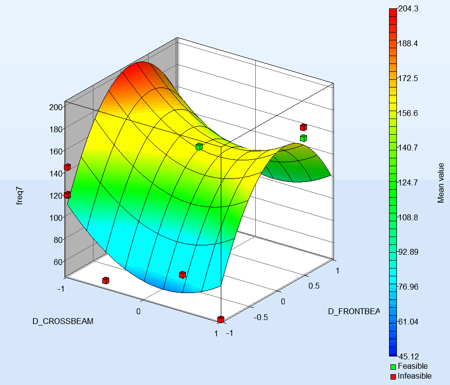

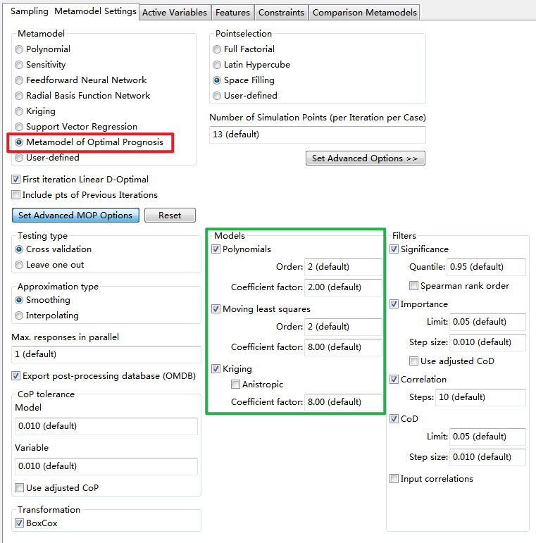

使用LS-OPT的带有域缩减的迭代优化算法,该方法支持Adaptive Sampling。在每轮优化迭代过程中会不断更新代理模型的精度。
LS-OPT现在被Ansys收购后,也引入了Ansys OptiSLang的一些优势算法。如Metamodel of Optimal Prognosis (MOP)。当选择元模型方法选择MOP时,优化过程可以自动选择元模型质量最好的一个进行优化,
LS-OPT Pro 2021 R1版本支持Linear、Quadratic、Kriging三种方法
。(本文即选择使用LS-OPT Pro 2021 R1)。下个版本
LS-OPT Pro 2022 R2会增加Feed Forward Neural Networks (FFNN) 、Radial Basis Function Networks (RBFN) 、Support Vector Regression (SVR) 、Support Vector Classification (SVC)
。这个优化策略可以大大提升优化效率。
当然,如modefrontier、optimus等也支持多种元模型方法,在进行完DOE分析创建元模型时可以选择不同的方法创建元模型,再根据创建完的模型质量来选择用于优化的模型。但LS-OPT将这个方法集成在SRSM优化策略中,具有比较明显的优势。

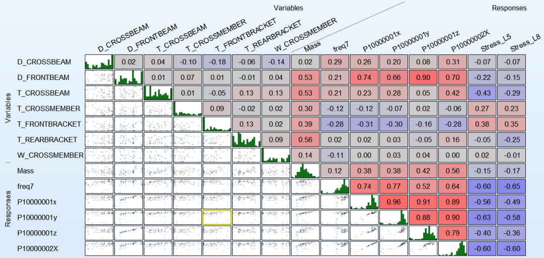

相关系数矩阵图
在满足所有性能约束的基础上,将优化方案带入疲劳分析模型进行更新,然后验证疲劳性能结果。最终满足所有性能要求,减重1.3kg。
