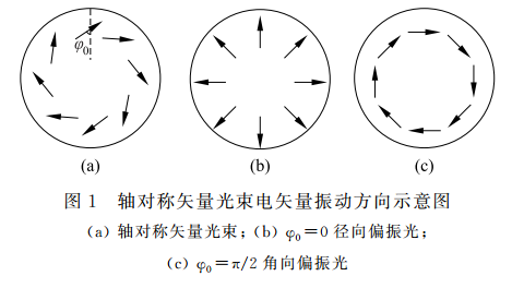

偏振光束根据空间分布可分为均匀偏振光和非均匀偏振光[6,7],线偏振光、圆偏振光、椭圆偏振光都是常见的均匀偏振光。非均匀偏振光在不同空间位置的偏振态不同,矢量光束属于非均匀偏振光。振幅和偏振态在光束横截面上以光轴为对称轴,分布沿径向方向有一定夹角φ0的矢量光束,称为轴对称矢量光束,如图1(a)所示。当φ0分别为0和π/2对应两种特殊形式:径向偏振光(图1(b))和角向偏振光(图1(c)),它们的电矢量振动方向分别沿径向和切向。下面我们将讨论这两种特殊的矢量偏振光束在高数值孔径透镜下形成的聚焦光场分布。

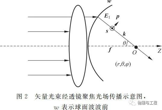

其中E(P)表示焦点区域的电场,A(s)为聚焦球面波前任意一点电场矢量,s 是平面子波传播方向的单位矢量,r 表示像点P 的位置矢量,Ω为出瞳孔径对P 的立体角,如图2所示。一束平行入射的矢量光束经过透镜向焦点会聚,透镜后的波前看作是一个球心为焦点的球面波。球面上每一点到焦点的方向即为该条光线的前进方向,每个方向的光线偏振的方向和幅度用偏振矢量进行表示。所有光线在焦点处会聚,通过对孔径角范围内光线的偏振矢量进行积分,可以得出焦点附近的光场分布。
