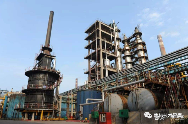

焦化厂的蒸氨工艺

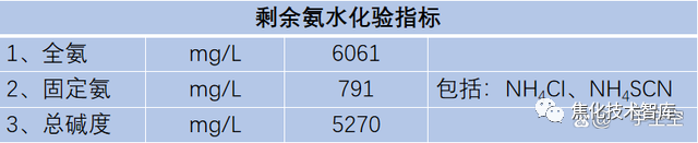

剩余氨水,由装炉煤的表面水及炼焦过程的化合水溶入氨后形成的氨水。
典型的焦化厂剩余氨水组成
经过蒸氨塔处理后的废水氨含量一般设计要求在100mg/L以内,固定氨需加NaOH进行反应。

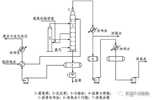

1、直接蒸氨工艺-蒸汽法蒸氨工艺
剩余氨水在原料槽内经静置分离,进一步脱除氨水中的轻重焦油等杂质。澄清后的原料氨水用水泵抽出,经流量控制调节后,送入废水换热器中与蒸氨废水换热,离开换热器的原料氨水被加热至96-98℃,从蒸氨塔顶部进入蒸氨塔,从塔底通入0.4-0.6MPa的低压蒸汽,作为蒸氨塔的热源。同时为了分解氨水中的固定铵盐,用碱液计量泵将NaOH碱液经混合器连续送入蒸氨塔内。塔顶温度控制在102-103℃之间,蒸出的氨气经塔顶的分缩器分凝至98℃得到浓氨气。
此工艺也是焦化厂主流工艺。

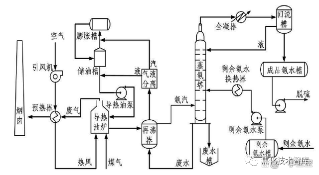

2、间接蒸氨工艺
间接蒸氨工艺是使用蒸汽、导热油或者管式炉间接加热蒸氨塔塔底的蒸氨废水,氨气经加热后从氨水中逸出从塔顶引出。三者之间工艺原理基本相同,其中蒸汽蒸氨工艺,运行成本和一次性投入成本是最低的。
