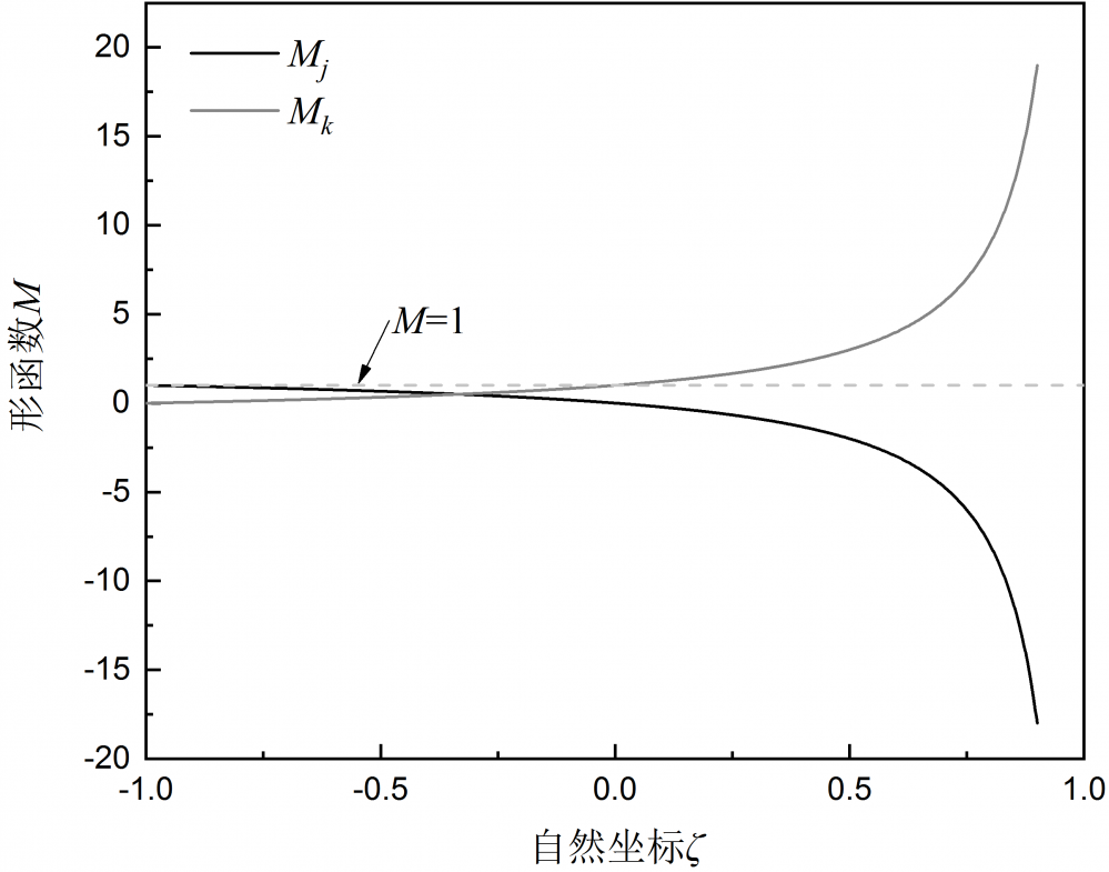

显然MjMk分别为一维无限元中节点J和节点K的形函数,图2给出了形函数MjMk随自然坐标的变化。
无限元在Abaqus静力分析中的应用的图3
2 形函数随自然坐标的变化
可以看到

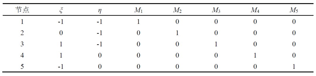

则全局坐标xy与自然坐标ξη之间的变换关系为:
式中,Mi为映射函数,分别为:
不难验证在不同节点处各个映射函数的取值如表1所示。
1 不同节点处各个映射函数的取值
无限元在Abaqus静力分析中的应用的图5
并且当η=±1时,Mi=∞,因此有:
即实际单元相应的边界位于η方向的无穷远处。

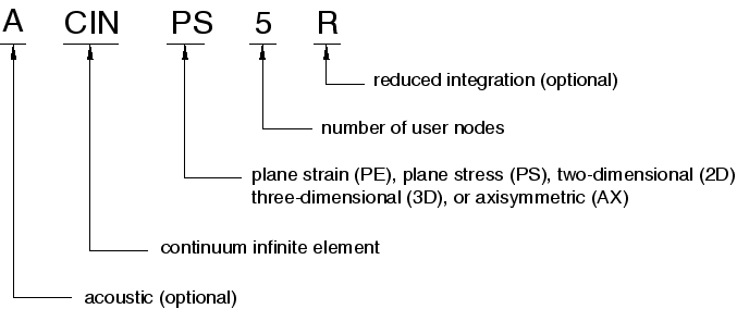

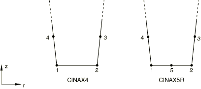

Abaqus针对平面应力/应变、三维应力以及轴对称问题均提供了相应的无限元,对于Abaqus/Standard还可以使用带有减缩积分的无限元。此外Abaqus还提供有声学无限元。无限元在Abaqus单元库中遵循如图4所示的命名惯例。
无限元在Abaqus静力分析中的应用的图6
4 Abaqus无限元命名惯例
例如,CIN3D8代表一个8节点线性实体无限元。

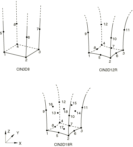

2.2
用于静力分析的无限元的节点定义

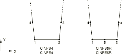

由于无限元具有方向性,因此无限元的节点定义方式相比于常规单元有一些特殊的要求。在Abaqus中,无限元的节点编号顺序必须使得无限元的第一个单元面(对于平面单元为第一个单元边)能够与常规单元的单元面(或单元边)连接。例如,图5给出了Abaqus提供的无限元及其节点定义。
无限元在Abaqus静力分析中的应用的图7
a)平面应力/应变无限元
无限元在Abaqus静力分析中的应用的图8
b)轴对称无限元
无限元在Abaqus静力分析中的应用的图9
c)三维无限元
5 Abaqus提供的无限元
例如,对于图5a)中的4节点和5节点平面应力/应变无限元,只有4节点无限元的节点1和节点2构成的单元边才能与常规平面应力/应变单元的单元边连接;而在5节点无限元中,只有节点1、节点2以及中间节点5构成的单元边才能与常规的二阶平面应力/应变单元的单元边连接。

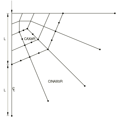

从第1节的分析可以看到,远场解会沿着单元边一直延伸到无穷远处,并且会围绕着“极点”作为原点,因此极点起到了定义远场解延伸方向的作用,而极点则是通过非第一个单元面(或单元边)上的节点来定义的。例如,图6给出了弹性半空间域中作用点载荷的情况,从图1中可以看到,节点K到极点O的距离应恰好为节点K到节点J的距离的两倍,因此图6中无限元的布置方式可以恰好使得每个无限元的极点均位于点载荷的作用位置。在静力分析中,极点位置对计算结果存在影响,这一点将在后面通过一个案例进行验证。需注意的是两倍距离的要求是对于静力分析中的无限元而言的,在显式分析中对于远场点到极点的距离则没有要求。
无限元在Abaqus静力分析中的应用的图10
6 作用在弹性半空间域中的点载荷
此外,出于对该距离的考虑,无限元非第一个单元面(或单元边)的节点应使得延伸到无穷远方向的单元边不会交叉,如图7所示,否则Abaqus将会报错。因此,一种定义无限元的常用方法为首先确定极点的位置,然后根据极点和第一个单元面(或单元边)的节点确定延伸方向,最后根据延伸方向和距离确定非第一个单元面的剩余节点,这样的方法可以保证所有的无限元均围绕同一个极点。

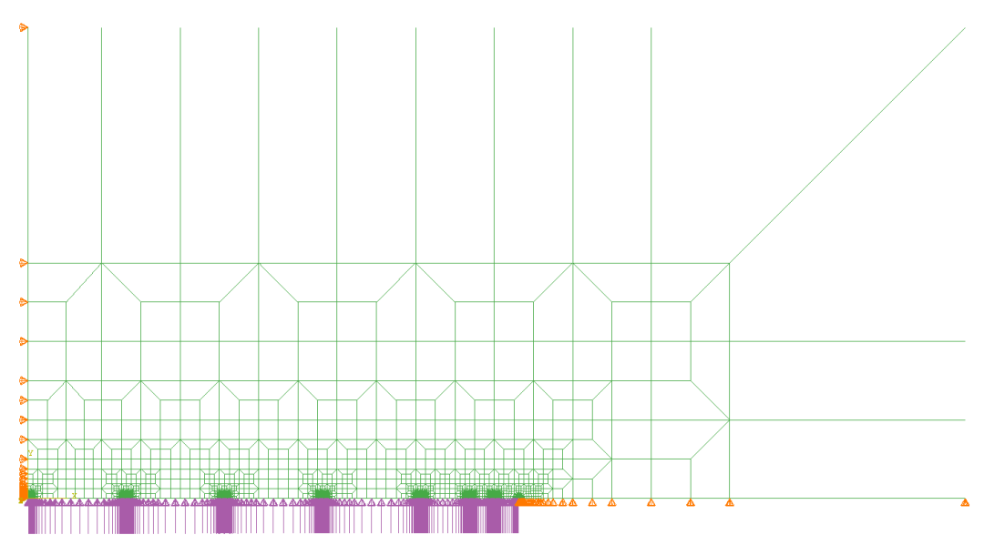

考虑到几何以及边界条件的对称性,可以仅建立四分之一有限元模型,并在相应的边界上施加对称约束,本文建立的有限元模型如图9所示。Abaqus为了用户便于区分无限元和常规单元,将无限元设置为仅显示三条单元边,需要注意的是,即使是无限元,也需要在相应的节点上施加对称约束。
无限元在Abaqus静力分析中的应用的图13
9 含中心穿透裂纹的无限大板有限元模型

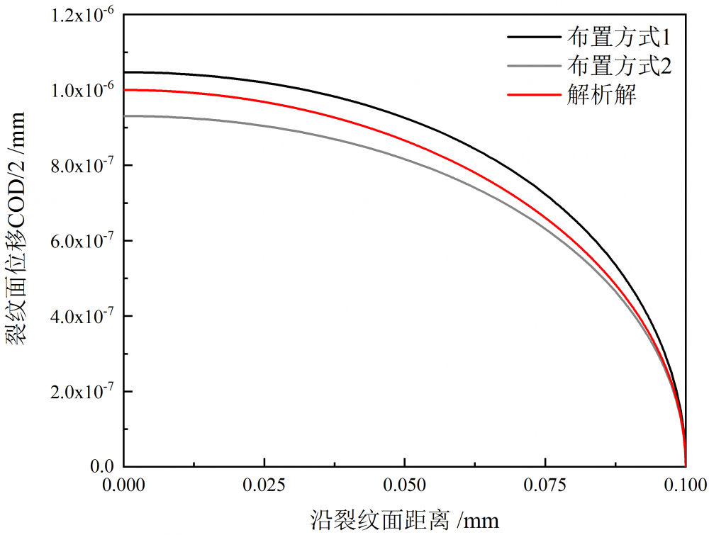

2.4.1 无限元布置方式对裂纹张开位移的影响
为了研究无限元布置方式对计算结果的影响,本文考虑如图10所示的两种无限元布置方式,其中布置方式1仅在x向和y向布置无限元,而未在斜向布置无限元,而布置方式2则在三个方向上均布置有无限元。
无限元在Abaqus静力分析中的应用的图14
a)布置方式1
无限元在Abaqus静力分析中的应用的图15
b)布置方式2
10 二维无限元布置方式
11给出了通过两种无限元布置方式获得的裂纹张开位移,从图中可以看到,两种布置方式得到的裂纹张开位移曲线差异较大,并且与解析解存在一定偏差,这说明布置方式1虽然易于实现,但并不能很好地模拟无限域边界。虽然布置方式2也与解析解存在较大偏差,但本文认为这主要是由于基体(常规单元划分的区域)尺寸设置较小所带来的精度损失。

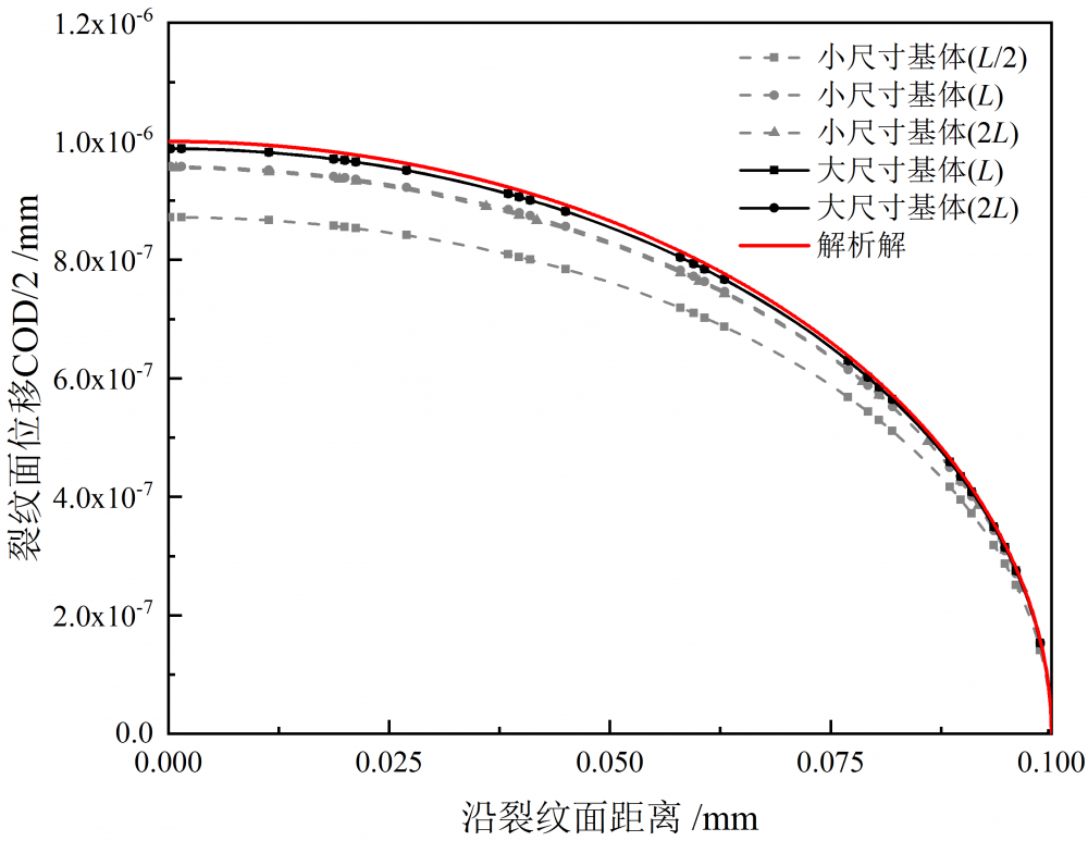

为了比较分析基体尺寸及极点位置对计算结果的影响,本文分别计算了大尺寸基体和小尺寸基体中极点取不同位置(即无限元的单元长度)时的裂纹张开位移,结果如图12所示。
无限元在Abaqus静力分析中的应用的图17
12 基体尺寸及极点位置对裂纹张开位移的影响
从图12中可以看到,在小尺寸基体中,极点位置对计算结果存在很大的影响;而在大尺寸基体中,两种极点位置下的裂纹张开位移曲线完全吻合,并且与解析解非常接近,这说明计算结果对极点位置并不敏感。

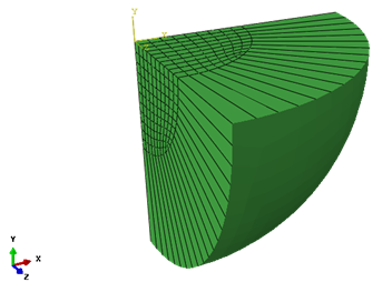

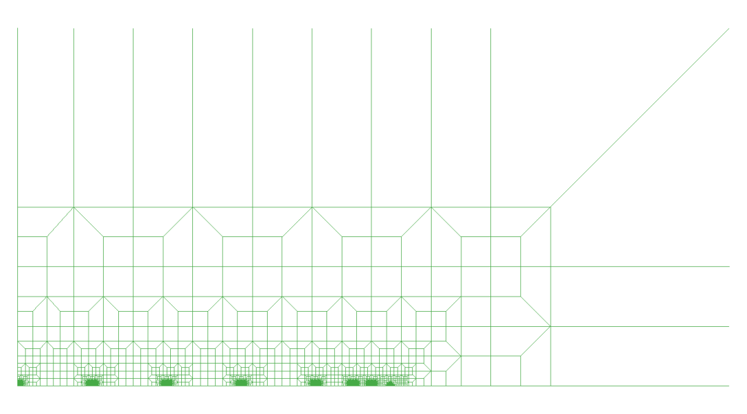

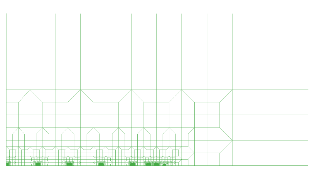

从上述分析可以看到,虽然无限元在静力分析中可以用于模拟无限域,但仍需要划分足量的常规单元来模拟远场边界,使得靠近有限元与无限元的界面处的应力已经趋于平缓。并且,在布置无限元时,应使得无限元包围整个代表无限域的区域,而不存在空隙,例如图13给出了用三维无限元代表无限域的情况,否则即使使用无限元也会给出不精确的计算结果。
无限元在Abaqus静力分析中的应用的图18
13 含三维无限元的网格模型
