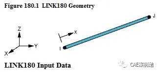

在设备吊装以及桁架、缆索等结构中经常使用link180杆单元,link180单元是一种3D单元,具有轴向上的拉压但不具备承受弯矩的功能。需要输入实常数为截面面积及单位长度上的质量。可以通过设置KEYOPT(2)关键字来设置杆保持截面不变或刚性,通过KEYOPT(10)=1允许用户输入初始应力子程序。

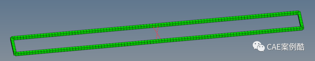

图1是一个正中间带有一个质量单元的方框梁,需要通过梁的四角将其吊起。

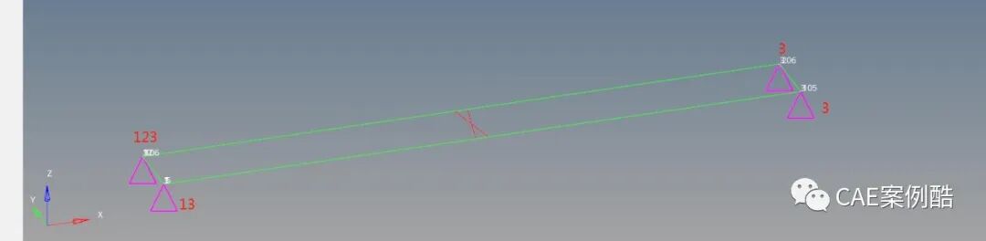

该方式是通过对梁的四角进行约束自由度来实现对吊装的模拟,在进行自由度约束时一定要注意约束的自由度个数,自由度过多约束会限制梁的变形造成变形梁低于实际变形量,自由度约束过少时会产生刚体运动导致计算报错。合理的约束方式如图2,首先只约束四角节点的Z向自由度,这样框架梁只能在xy平面内刚体平动和转动,然后约束左侧两角节点的X方向自由度,这样限制了之后框架只能沿Y方向平动,最后约束左上角节点的Y方向自由度,这样就用最少的约束限制了所有的刚体运动又不限制梁的自有变形。

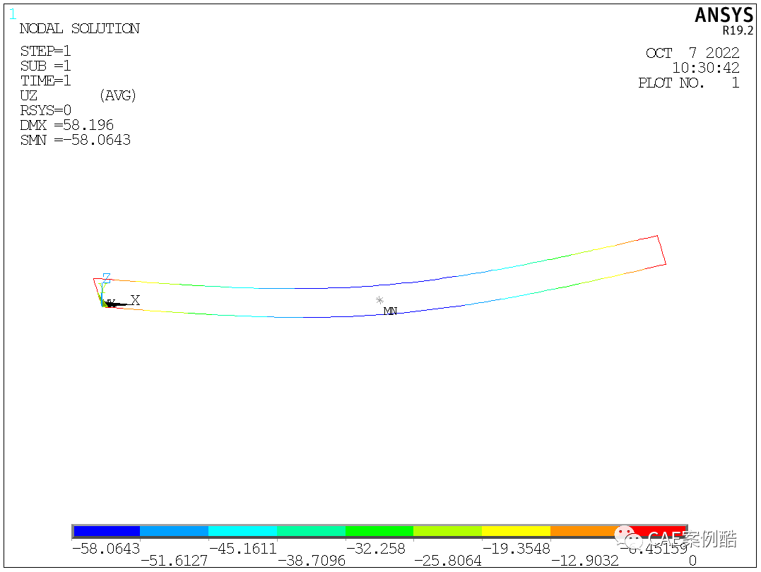

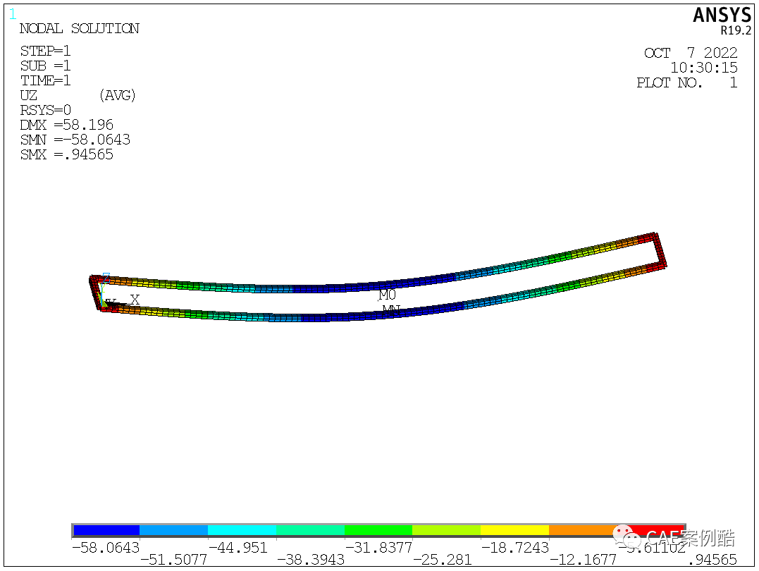

设置完毕后导出CDB文件导入ANSYS-APDL进行计算(施加Z方向1G的重力加速度并设置打开几何大变形开关)观察变形结果,需要注意的是本模型采用的梁单元,在变形云图中显示梁的3D形状和不显示梁的3D形状变形梁会存在略微差别,如图3和图4所示,为了对比方便后面统一采用不显示3D梁形状的变形云图结果进行对比。
