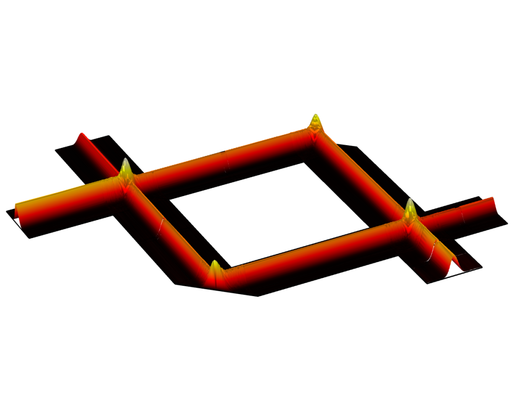

什么是光学计算?如何在 COMSOL 中分析光学计算器件的图1
自由空间马赫–曾德尔调制器(MZI)中场分布的模拟。

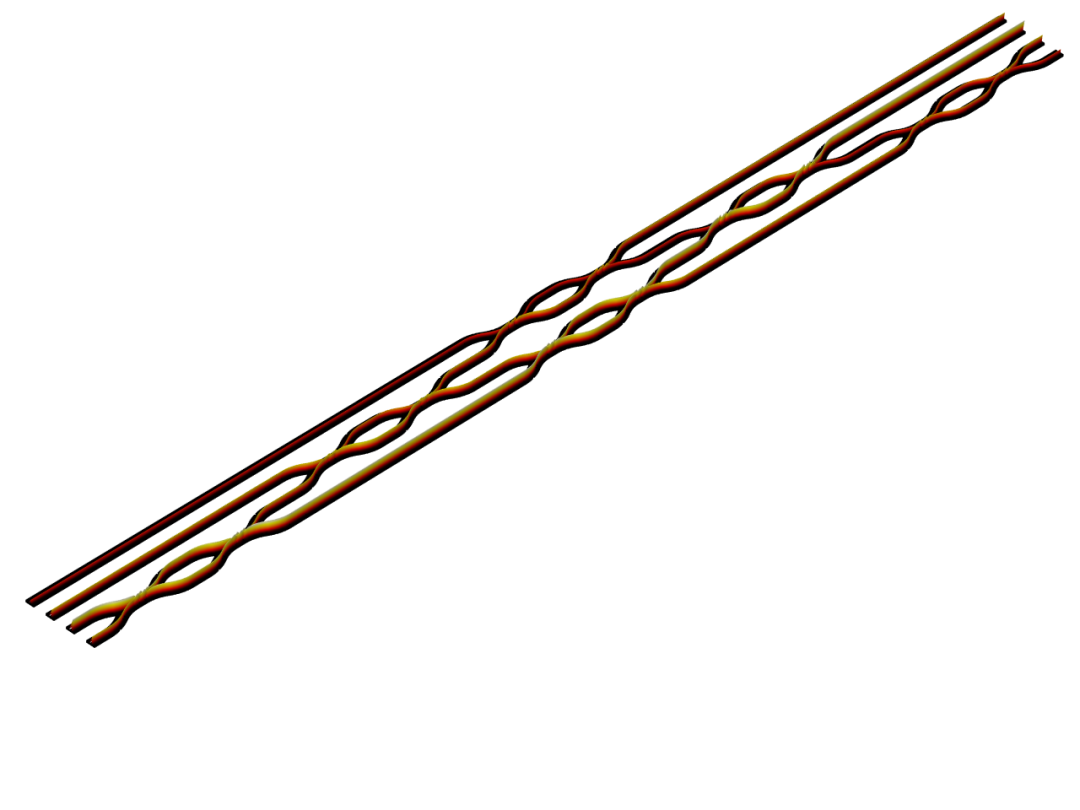

什么是光学计算?如何在 COMSOL 中分析光学计算器件的图2
一个集成的马赫–曾德尔调制器网络。

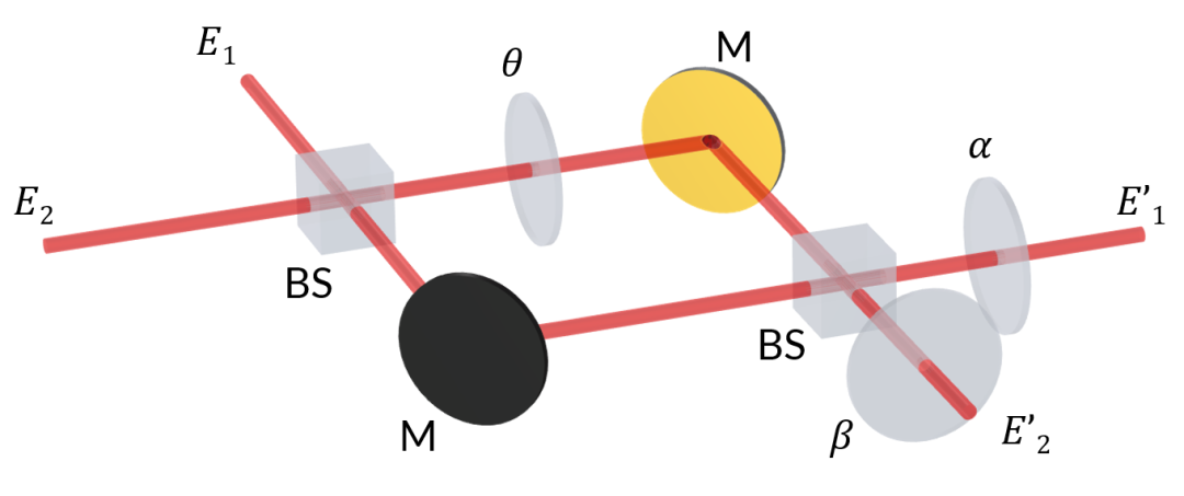

马赫-曾德尔调制器
首先,我们需要了解具有两个输入和两个输出的单个马赫-曾德尔调制器如何进行 2×2 酉矩阵乘法。从由两个 50:50 分束器 (BS)和三个移相器组成的经典 马赫-曾德尔调制器配置开始,如下图所示。当光通过移相器时,相移以  什么是光学计算?如何在 COMSOL 中分析光学计算器件的图3 ,  什么是光学计算?如何在 COMSOL 中分析光学计算器件的图4  和  什么是光学计算?如何在 COMSOL 中分析光学计算器件的图5  的方式移动。我们将输入光束的复振幅标记为  什么是光学计算?如何在 COMSOL 中分析光学计算器件的图6  和  什么是光学计算?如何在 COMSOL 中分析光学计算器件的图7 ,输出光束的振幅度标记为  什么是光学计算?如何在 COMSOL 中分析光学计算器件的图8  和  什么是光学计算?如何在 COMSOL 中分析光学计算器件的图9 。

什么是光学计算?如何在 COMSOL 中分析光学计算器件的图20
具有两个 50:50 分束器和三个移相器的经典马赫-曾德尔调制器,可将光的相位移动 什么是光学计算?如何在 COMSOL 中分析光学计算器件的图21, 什么是光学计算?如何在 COMSOL 中分析光学计算器件的图22 和 什么是光学计算?如何在 COMSOL 中分析光学计算器件的图23。M 表示反射镜。
当光束  什么是光学计算?如何在 COMSOL 中分析光学计算器件的图24  通过一个对称的 50:50 分束器,传输的光束是  什么是光学计算?如何在 COMSOL 中分析光学计算器件的图25 ,反射光束是  什么是光学计算?如何在 COMSOL 中分析光学计算器件的图26 。反射光束中虚数  什么是光学计算?如何在 COMSOL 中分析光学计算器件的图27  的出现是由于反射相移  什么是光学计算?如何在 COMSOL 中分析光学计算器件的图28 ,因为  什么是光学计算?如何在 COMSOL 中分析光学计算器件的图29 。 对于通过分束器的光,比如说第一个分束器,它会拾取一个相位因子  什么是光学计算?如何在 COMSOL 中分析光学计算器件的图30 。 根据以上讨论的信息,我们可以对经过不同路径的光求  什么是光学计算?如何在 COMSOL 中分析光学计算器件的图31  和  什么是光学计算?如何在 COMSOL 中分析光学计算器件的图32 ,得出和:

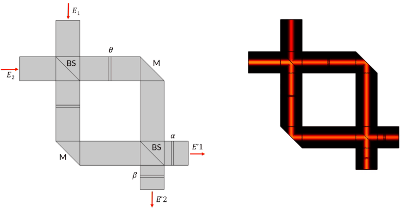

我们使用 COMSOL 软件的波动光学模块进行建模的原因有很多。乍一看,射线光学模块似乎也很合适,因为系统的大小比波长大几个数量级。然而,对于马赫-曾德尔调制器,我们主要关注的是干涉效应。射线光学模拟通常不会自动考虑干涉,因此不是理想的方法。

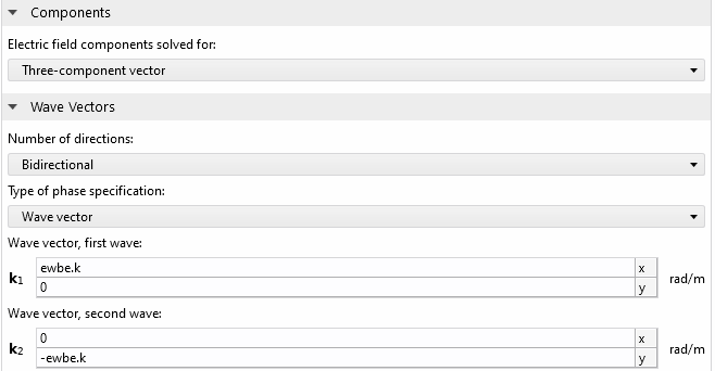

通过使用波动光学模块,干涉将被自动考虑。使用这个模块,我们就可以采用电磁波,波束包络 接口,它非常适合处理这种大小的模型。波束包络法特别适用于模拟长距离光束传播问题,如我们 之前的文章所述 。 通过将场分离为缓慢变化的包络函数和快速变化的相位因子的乘积,我们只需要根据包络函数变化的速度对模型进行网格剖分。这在很多模拟中为我们节省了大量的计算资源,例如上图所示的马赫-曾德尔调制器,因为光束大部分时间都在自由空间中传播,包络函数没有变化。在这个系统中,有两个光束传播方向——水平和垂直。波束包络法的双向公式是完美的选择。我们使用以下设置来设定波矢量:
  • 第一个波:
    • x = ewbe.k
    • y = 0
  • 第二个波:
    • x = 0
    • y = -ewbe.k

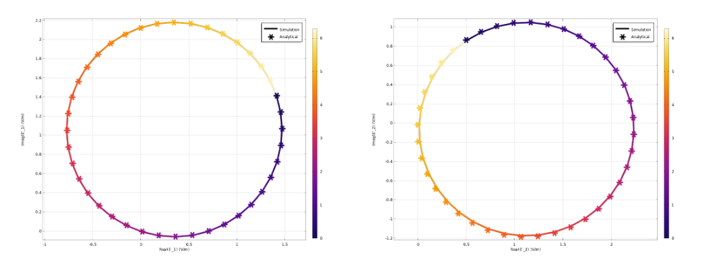

如果固定  什么是光学计算?如何在 COMSOL 中分析光学计算器件的图41  和  什么是光学计算?如何在 COMSOL 中分析光学计算器件的图42  ,同时  什么是光学计算?如何在 COMSOL 中分析光学计算器件的图43  在 0 到  什么是光学计算?如何在 COMSOL 中分析光学计算器件的图44  内逐渐变化,就可以研究输出场振幅和。这是通过在输出边界计算 ewbe.Ez 来完成的。然后我们可以在复平面上绘制  什么是光学计算?如何在 COMSOL 中分析光学计算器件的图45  和  什么是光学计算?如何在 COMSOL 中分析光学计算器件的图46 ,如下图所示。该路径描绘了一个闭环为  什么是光学计算?如何在 COMSOL 中分析光学计算器件的图47  的变化。这是我们之前展示的推导所预期的。图中的星号是使用前面提到的矩阵方程计算的,与输出边界的 ewbe.Ez 一致,正如前面预期的那样。
什么是光学计算?如何在 COMSOL 中分析光学计算器件的图48
左图:经典马赫–曾德尔调制器的二维模型,具有两个 50:50 分束器 (BS) 和三个移相器,可将光的相位移动 什么是光学计算?如何在 COMSOL 中分析光学计算器件的图49, 什么是光学计算?如何在 COMSOL 中分析光学计算器件的图50 和 什么是光学计算?如何在 COMSOL 中分析光学计算器件的图51。M 表示反射镜。右图:模拟 什么是光学计算?如何在 COMSOL 中分析光学计算器件的图52 从 0 到 什么是光学计算?如何在 COMSOL 中分析光学计算器件的图53变化的场分布。 输入振幅度 什么是光学计算?如何在 COMSOL 中分析光学计算器件的图54 和 什么是光学计算?如何在 COMSOL 中分析光学计算器件的图55。

电磁波、波束包络的设置。
什么是光学计算?如何在 COMSOL 中分析光学计算器件的图57
当 什么是光学计算?如何在 COMSOL 中分析光学计算器件的图58 从 0 到变化 什么是光学计算?如何在 COMSOL 中分析光学计算器件的图59 时,复数 什么是光学计算?如何在 COMSOL 中分析光学计算器件的图60(左图)和 什么是光学计算?如何在 COMSOL 中分析光学计算器件的图61(右图)。实线表示模拟结果,星号表示使用上述解析推导计算的期望值。横轴和纵轴分别是实部和虚部,颜色代表 什么是光学计算?如何在 COMSOL 中分析光学计算器件的图62 的变化。

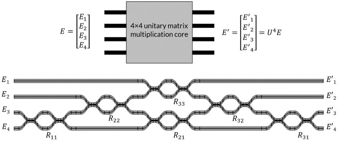

这里,什么是光学计算?如何在 COMSOL 中分析光学计算器件的图72 是一个 2×2 酉矩阵,由一个具有三个相移的马赫-曾德尔调制器控制,如前所述。通过将 n 维矢量空间中的一般旋转看作低维中的旋转序列,可以直观地理解这种矩阵分解。从物理上讲,这意味着我们可以按照每个马赫-曾德尔调制器 什么是光学计算?如何在 COMSOL 中分析光学计算器件的图73 代表的特定顺序构建马赫-曾德尔调制器网络。 因此,整个系统在光通过时对输入进行任意 n×n 酉矩阵乘法。在 4×4 酉矩阵的情况下,我们总共需要 6 个马赫-曾德尔调制器。

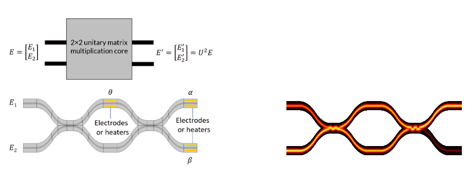

什么是光学计算?如何在 COMSOL 中分析光学计算器件的图74
马赫–曾德尔调制器相当于一个光学 2×2 酉矩阵乘法核心。它对输入矢量进行 2×2 酉矩阵乘法。矩阵 什么是光学计算?如何在 COMSOL 中分析光学计算器件的图75 可以通过使用电光效应或热光效应通过施加电压在马赫–曾德尔调制器中引起相移来进行编程。在右图中,马赫–曾德尔调制器中的第一个移相器是连续调谐的,这会在输出中引起矢量旋转。

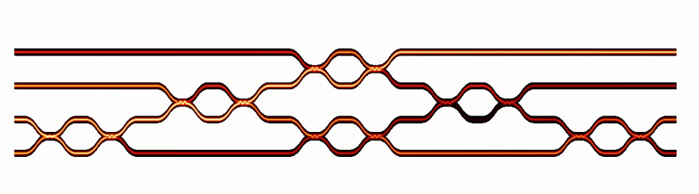

什么是光学计算?如何在 COMSOL 中分析光学计算器件的图76
一个光学 4×4 酉矩阵乘法核心。该设备由 6 个马赫–曾德尔调制器网络组成。它对输入矢量进行 4×4 酉矩阵乘法。可以通过使用电光效应或热光效应在每个马赫–曾德尔调制器中引起相移来对矩阵进行编程。
什么是光学计算?如何在 COMSOL 中分析光学计算器件的图77
第一个马赫–曾德尔调制器中的第一个移相器是连续调谐的。这会在第一和第二输出中引起矢量旋转。

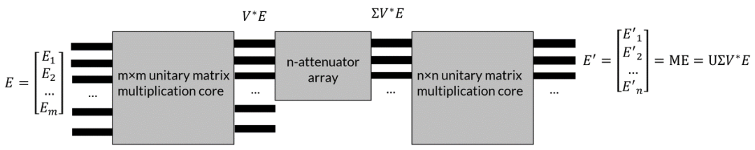

广义 n×m 矩阵乘法
到目前为止,我们已经建立了使用马赫-曾德尔调制器  什么是光学计算?如何在 COMSOL 中分析光学计算器件的图78  的光网络来进行任意 n×n 酉矩阵乘法。显然,n×n 酉矩阵是一类非常特殊的矩阵。为了使系统普遍适用,我们需要求解广义的 n×m 矩阵乘法,这不仅限于酉矩阵和方阵的情况。这是可能的,因为有奇异值分解 (SVD)。SVD 表明任何 n×m 矩阵  什么是光学计算?如何在 COMSOL 中分析光学计算器件的图79  可以分解为  什么是光学计算?如何在 COMSOL 中分析光学计算器件的图80 , 式中  什么是光学计算?如何在 COMSOL 中分析光学计算器件的图81  是一个 n×n 酉矩阵, 什么是光学计算?如何在 COMSOL 中分析光学计算器件的图82  是一个 n×m 对角矩阵, 什么是光学计算?如何在 COMSOL 中分析光学计算器件的图83  是一个 m×m 酉矩阵。 什么是光学计算?如何在 COMSOL 中分析光学计算器件的图84  表示复共轭。因此,当计算  什么是光学计算?如何在 COMSOL 中分析光学计算器件的图85  时,我们只需要一个用于  什么是光学计算?如何在 COMSOL 中分析光学计算器件的图86  的光网络,一个用于  什么是光学计算?如何在 COMSOL 中分析光学计算器件的图87  的光网络, 并用代表对角线矩阵  什么是光学计算?如何在 COMSOL 中分析光学计算器件的图88  的衰减器阵列连接它们,因为对角矩阵仅表示每个元素按常数缩放。衰减器也可以由具有单输入和单输出的马赫-曾德尔调制器制成。
什么是光学计算?如何在 COMSOL 中分析光学计算器件的图89
一个光学 n×m 矩阵乘法装置由两个酉矩阵乘法核心和一个衰减器阵列组成。
