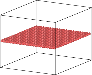

在前面的文章中,介绍了非平衡态下石墨烯的热导率模拟方法,本文介绍第二种热导率模拟方法:使用平衡态分子动力学(EMD)计算热导率。
本文仍然以石墨烯热导率计算为例,以供大家对比参考。
在平衡态下计算热导率,主要计算公式为Green-Kubo。
用到的主要命令为compute heat/flux。
用法为:
compute myFlux all heat/flux myKE myPE myStress
其中,myKE为原子动能,myPE为原子势能,myStress为原子应力。
在使用compute heat/flux命令前,必须提前计算出这三个量的值。
下面给出石墨烯EMD热导模拟代码,代码已经注释。data文件可自己建模,也可加微信sunnyfirst888联系获取。
热导率具体计算方法在集训营会有详细介绍,如有需要可微信联系。
![2.png 2.png](https://img.jishulink.com/upload/202210/9e574197aae346339ee0a60f6517e075.png)
