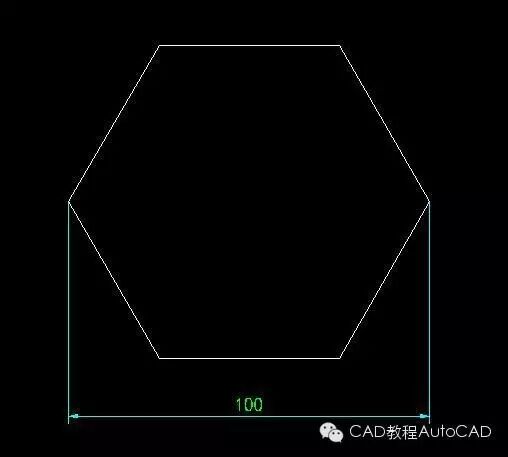

1.先标注普通尺寸后用鼠标左键双击此尺寸,

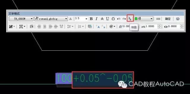

2.对标注出来的数值进行编辑,把光标移动到数值后面,我们输入+0.05^-0.05,中间那个尖括号“^”
在英文输入法状态下按住SHIFT键同时按大键盘上的数字6,这样就可以打出来。

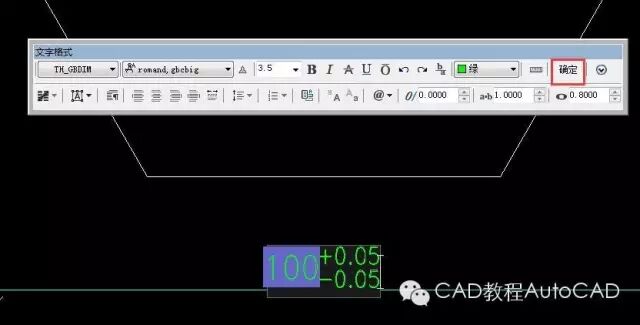

3.把第二步输入的内容全部选择,然后把鼠标移动到上面菜单栏中的一个符号堆叠a/b上,

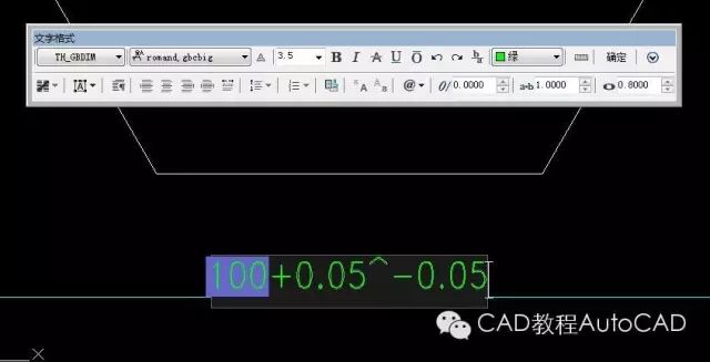

4.点击确定即可
CAD快速在尺寸标注后加上公差的方法有哪些?【AutoCAD教程】的图4
5.对于只有上公差或只有下公差的状况那就在相应的不显示数字处用空格代替即可。
       当然,加减的公差数值一样时可以写成对称公差±0.05即可,思路学会是主要的,方法都是一样的
       实际使用中具体问题具体对待。
