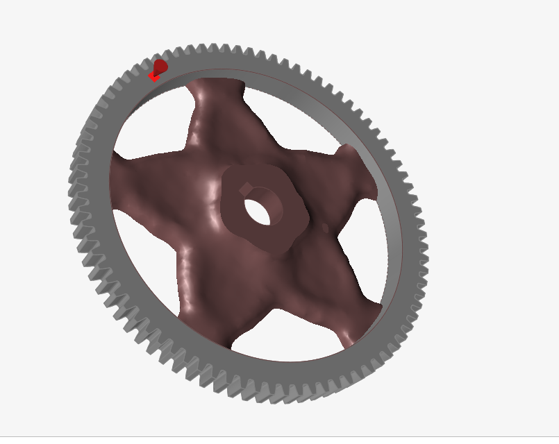

基于Altair inspire的齿轮拓扑优化设计的图1

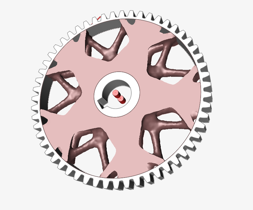

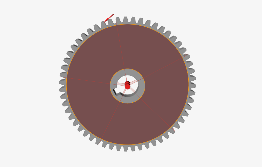

载荷工况及约束自由度处理

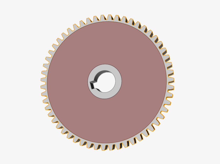

拓扑优化目标设置
基于Altair inspire的齿轮拓扑优化设计的图3
这里需定义两个设计参数,一是定义设计目标为刚度最大化,以保证齿轮结构强度,二是设计空间总体积的百分比,确定齿轮材料的多少,根据多次结果进行数据的调整。

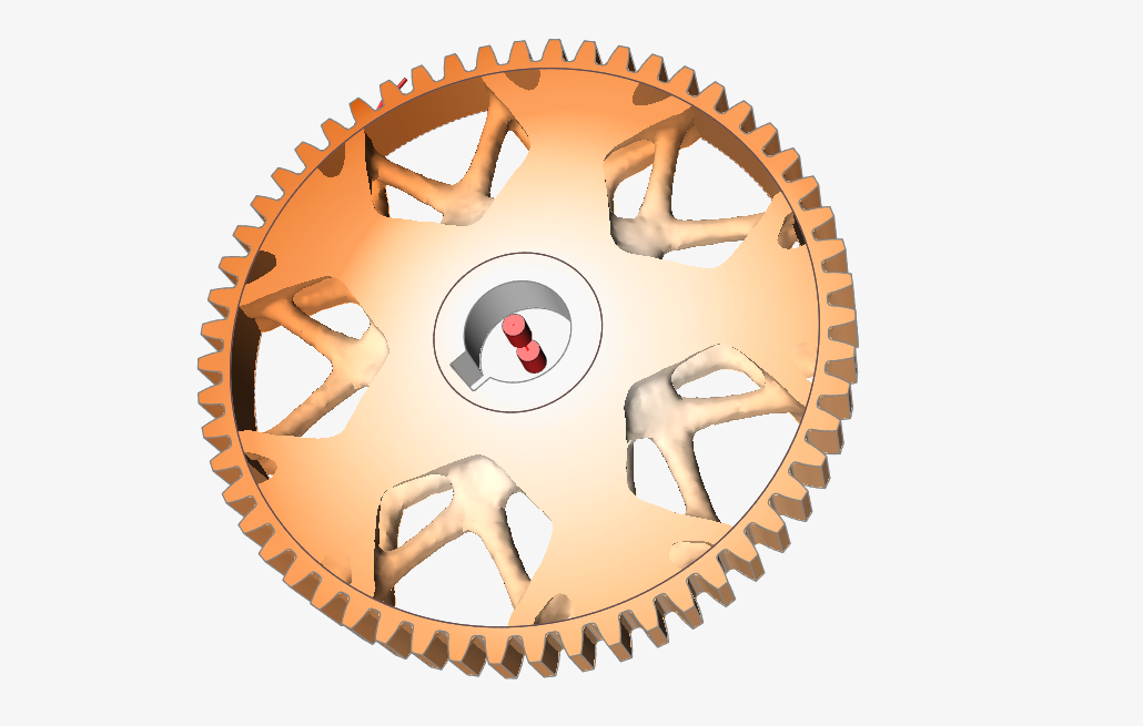

通过优化结构发现,材料剩余100%、20%、25%、30%的拓扑优化图存在不同差异,在结构上,在齿轮上有一较小孔洞并且孔洞的形状呈放射状,孔洞的排序以中心轴为对称中心呈五辐对称,在靠近中心连接处的地方,结构厚度相对较大,这类似传统设计齿轮,在两面设计凹槽相近。从整体造型分析,优化结果
大大节省了材料,达到了轻量化的目的

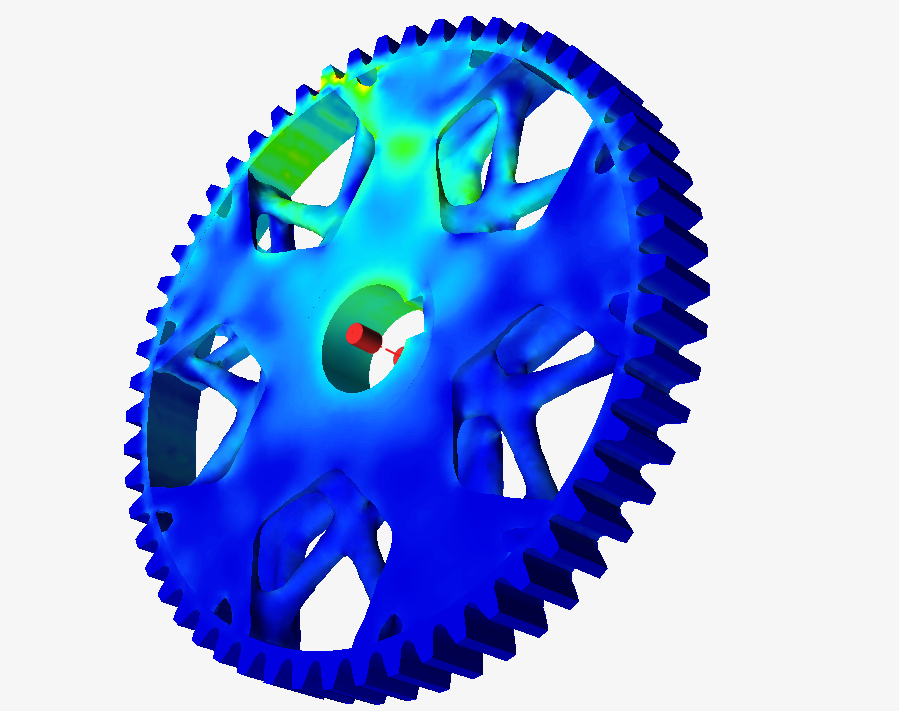

基于Altair inspire的齿轮拓扑优化设计的图9
                                        应力分布图
由轮毂位移云图分析可知,齿轮最大位移变形集中在轮齿附近,最大变形量为0.14mm,轮毂的安全系数为1.3,已达安全最低标准。由图分析可知,在轮齿边上的位置最容易发生断裂,在设计时要尽可能减少此处的应力集中现象。
