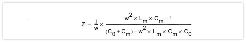

晶振的阻抗表达式如下(假设Rm可以忽略不记):
分享一份晶振电路设计指南,非常nice!的图2

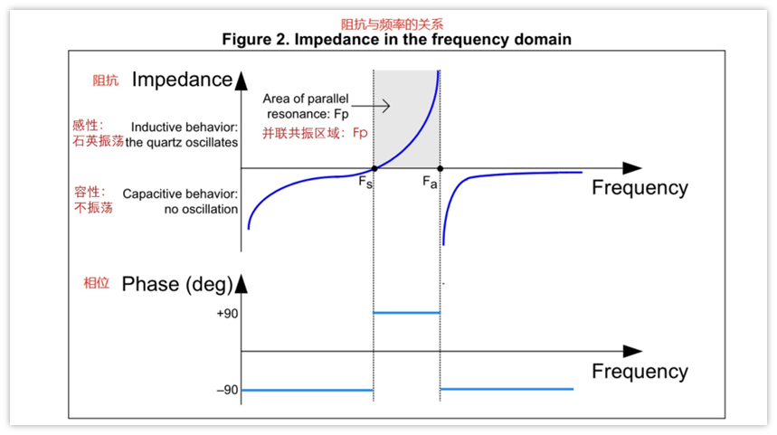

下图Figure 2说明了晶振的阻抗与频率的关系
分享一份晶振电路设计指南,非常nice!的图3

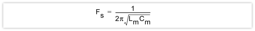

其中Fs是当Z=0时的串联谐振频率,其表达式如下:
分享一份晶振电路设计指南,非常nice!的图4

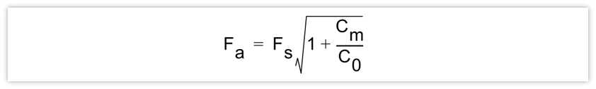

Fa是当电抗Z趋于无穷大时的并联谐振频率,假如Fs为已知量,那么其表达式如下:
分享一份晶振电路设计指南,非常nice!的图5

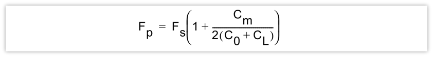

fs和fa之间的区域(图2中的阴影区域)是并联谐振的区域。在这一区域晶振工作在并联谐振状态,并且在此区域晶振呈电感特性,从而带来了相当于180 °的相移。具体谐振频率FP(可理解为晶振实际工作的频率)表达式如下:
分享一份晶振电路设计指南,非常nice!的图6
根据这个方程,可以通过改变负载电容CL来调整晶体的振荡频率。这就是为什么,在晶体规格书中,晶体制造商指出了使晶体在标称频率下振荡所需的确切CL。

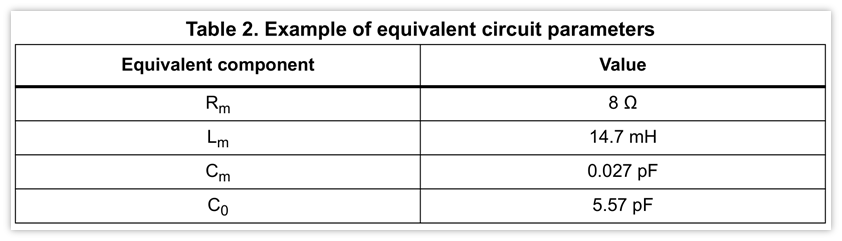

下面Table2给出了一个8Mhz标称频率的等效晶体电路元件值的示例:
分享一份晶振电路设计指南,非常nice!的图7
使用前面的3个公式,可以计算出Fs和Fa:
Fs=7988768Hz
Fa=8008102Hz
如果负载电容CL=10pF,则其振荡频率为:FP = 7995695Hz。要使其达到准确的标称振荡频率8MHz,CL应该为4.02pF。

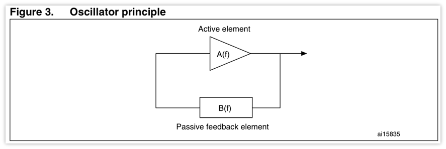

振荡器由一个放大器和反馈网络组成,反馈网络起到频率选择的作用。Figure 3通过一个框图来说明振荡器的基本原理。
Figure 3 振荡器的基本原理
分享一份晶振电路设计指南,非常nice!的图8
上图中:
A(f)是放大器部分,给这个闭环系统提供能量以保持其振荡。
B(f)是反馈网络,它决定了振荡器的频率。

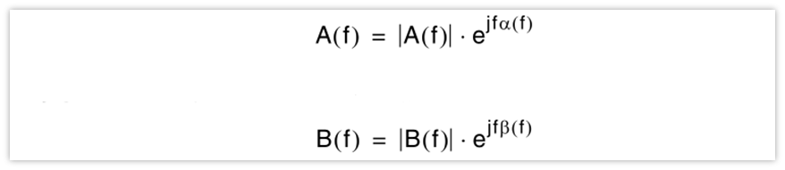

分享一份晶振电路设计指南,非常nice!的图9

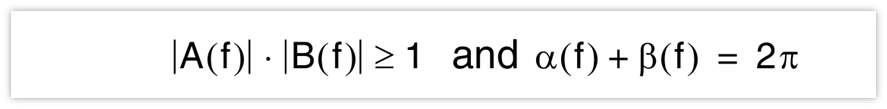

为了起振,以下的巴克毫森准则必须得到满足。即闭环增益应大于1,并且总相移为360°
分享一份晶振电路设计指南,非常nice!的图10
振荡需要初始能量才能启动。通电瞬变和噪声可以提供所需的能量。然而,能量需要足够高才能在所需的频率下触发振荡。
为了让振荡器稳定工作,实际A(f)*B(f)>>1,这意味着开环增益应该远远高于1。振荡达到稳定状态所需的时间取决于开环增益。

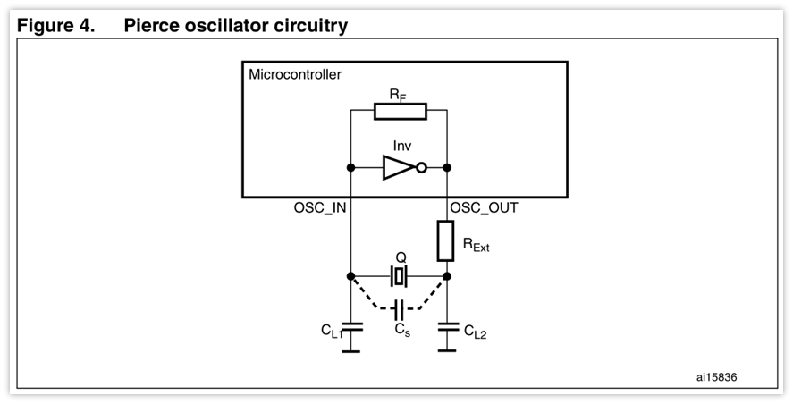

皮尔斯晶体振荡器有低功耗、低成本及良好的稳定性等特点,因此常见于应用中。
分享一份晶振电路设计指南,非常nice!的图11
Inv:内部反相放大器。
Q:石英或陶瓷晶振。
RF:内部反馈电阻。
RExt:外部限流电阻,限制反相器输出电流。
CL1和CL2:两个外部负载电容。
Cs:寄生电容:PCB布线,OSC_IN和OSC_OUT管脚之间的效杂散电容
