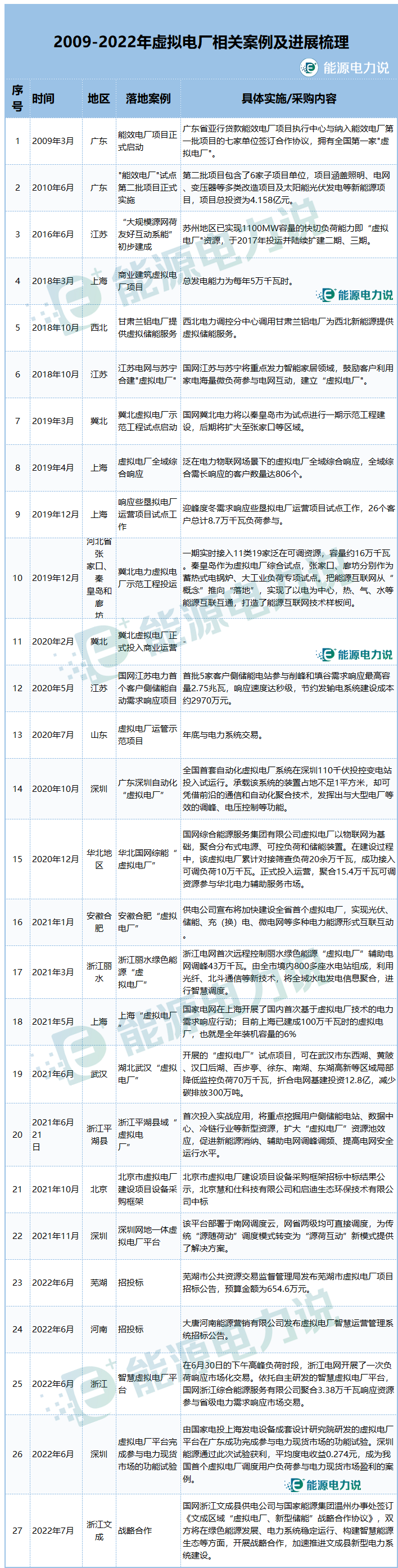

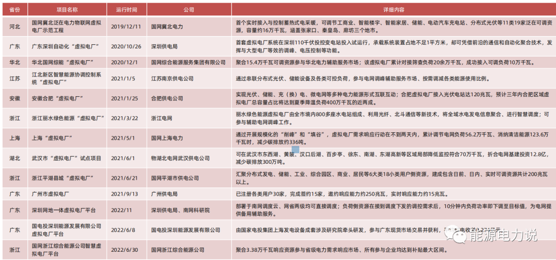

虚拟电厂各地项目汇总
虚拟电厂7个核心问题,看这篇就懂了!的图4

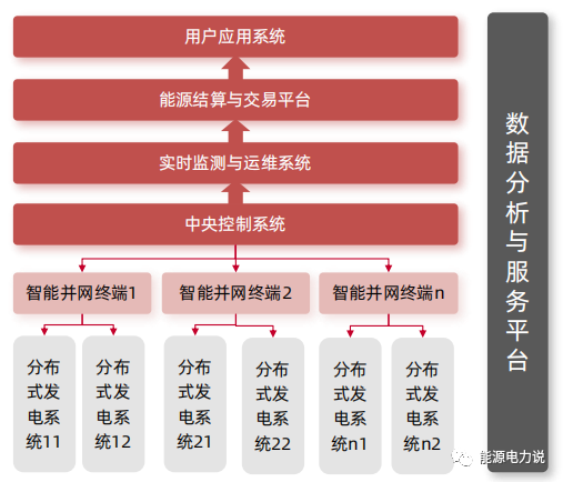

1.虚拟电厂分类:电源型、负荷型、储能型、混合型
虚拟电厂由可控机组、不可控机组,如风、光等分布式能源、储能、可控负荷、电动汽车、通信设备等聚合而成,并进一步考虑需求响应、不确定性等要素,通过与控制中心、云中心、电力交易中心等进行信息通信,实现与大电网的能量互换。
根据虚拟电厂对外特征,不同类型特征的虚拟电厂具有不同的服务能力,虚拟电厂可以分为电源型虚拟电厂、负荷型虚拟电厂、储能型虚拟电厂、混合型虚拟电厂等类型。
电源型: 具有能量出售的能力,可以参与能量市场,并视实际情形参与辅助服务市场。
负荷型: 具有功率调节能力,可以参与辅助服务市场,能量出售属性不足。
储能型: 可参与辅助服务市场,也可以部分时段通过放电来出售电能。
混合型: 全能型角色。
日本和德国以储能和分布式电源作为虚拟电厂的主体,美国则是以可控负荷为主,规模已占尖峰负荷的5%以上。

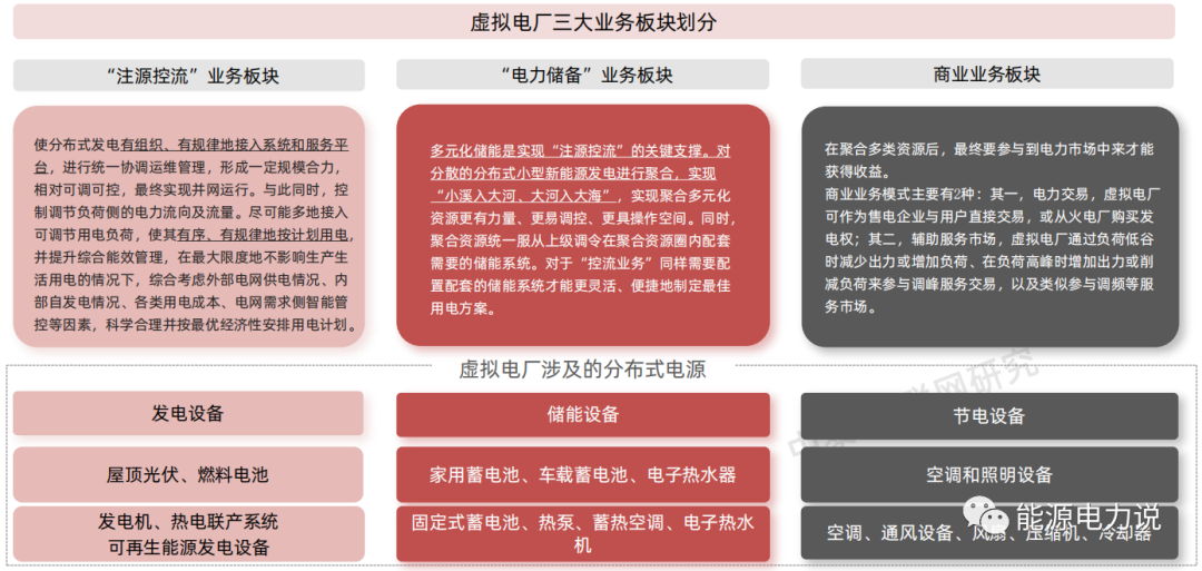

2.虚拟电厂业务板块:注源控流+电力储备+商业板块
虚拟电厂7个核心问题,看这篇就懂了!的图5

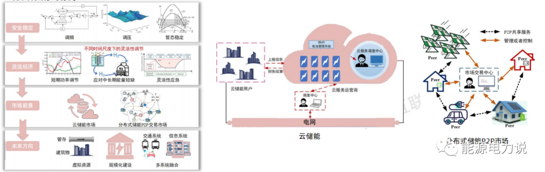

储能发展能够实现电力市场调频调压及暂态稳定。在不同时间根据分布式电源的特征及用户用电特征进行短期功率的灵活调节,实现灵活性应急的作用。稳定的储能技术能够在电力短缺时释放电能,达到应对中长期能量短缺的效果。
市场发展前景
云储能市场和分布式储能P2P市场是未来的重点发展方向。云储能通过在云端聚合分布式储能资源,为大量的用户提供储能服务。
作为共享经济与电力系统储能融合的产物,是未来电网的一个新形态。在能源交互机制基础上,以点对点技术(P2P,(Peer-to-peer)为典型代表的分布式多边交易形式应运而生。这种交易形式可实现配电网能量的就地平衡,在挖掘用户的自主互动特性,减少集中管理模式下的计算压力等方面有诸多优势。

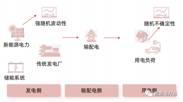

1.虚拟电网发展背景:能源需求转型,用电供需矛盾突出
围绕电力的产生和消耗,大体分为发电测、电网侧和用电测。
电网对运行安全有严格要求,电网安全的首要目标就是保证发用电的实时平衡,需要发电侧的不断调节去拟合负荷曲线。
新能源发电严重依赖于自然资源(光照强度、风力强度),具有随机性、间歇性和波动性的特点,对负荷的支撑能力不足。
若规模化直接并入电网发电,将会对电网造成巨大冲击,威胁电力系统安全以及供电的稳定性。另外,由于小型分布式新能源发电设施、储能设施、可控制用电设备、电动汽车等的持续发展普及,在用电侧,很多电力用户也从单一的消费者转变为混合形态的产销者,并且各类激增的大功率用电设备(如充电桩)“吃”起电来,也是让电网直呼压力山大,显然不能任由其“胃口大开”一哄而上。因而,新的发用电势态下,“虚拟电厂”应运而生。

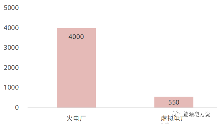

投入成本约为火电厂的1/8。我国东西部电力供需关系趋紧,电力峰谷差矛盾日益突出,各地年最高负荷95%以上峰值负荷累计不足50小时。峰谷差问题可以依靠多种手段缓解,但总体来看,随着虚拟电厂技术的日渐成熟,虚拟电厂将成为削峰填谷投资成本最低的手段。
根据国家电网测算,通过火电厂实现电力系统削峰填谷,满足其经营区5%的峰值负荷需要投资4000亿,而通过虚拟电厂,在建设、运营、激励等环节投资仅需500-600亿元,既满足环保要求,又能够降低投入成本。
火电厂和虚拟电厂投资成本比较(亿元)
虚拟电厂7个核心问题,看这篇就懂了!的图16

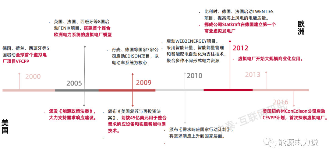

1.欧美虚拟电厂发展历程
虚拟电厂7个核心问题,看这篇就懂了!的图18
德国:虚拟电厂已实现商业化
德国的虚拟电厂已实现商业化。其主要业务是在 批发市场销售100kW以上中型可再生能源电厂生产的电量 ,在日前市场优化其售电,使这些电厂成为虚拟电厂资源。
虚拟电厂有利于灵活性较高的机组获利。除可再生能源电厂外,燃气热电联产、电池储能、应急发电机和需求响应等都可作为虚拟电厂资源。 其主要应用场景是通过电力市场的灵活电价,引导电厂管辖内系统优化发用电成本,优化交易收益。
在德国,虚拟电厂上中下游产品已经逐渐完备,虚拟电厂可直接参与电力市场进行交易之外,还参与电网系统辅助服务(二次、三次调频)来收取服务佣金,以及针对不同用户都有相应的售电套餐。
根据运营商不同,德国的虚拟电厂大致可分为三种类型: 独立虚拟电厂运营商、大型电力公司(跨国、地区和市级企业)以及新型市场参与者
欧洲:产业链分工明确,商业模式聚焦发电侧
欧洲虚拟电厂通常由独立虚拟电厂运营商、发电企业或部分输电网运营商 (TSO,TransmissionSystemOperator)提供服务。
从产业链角度:欧洲的电力系统分为发电、输电、配电和售用电环节,而电网运营主体可以划分为输电网运营商和配电网运营商(DSO,DistributionNetworkOperator)。输电网运营商负责控制和运行输电网,包括监测和控制电网内断路器、开关以及输电网的电压。配电网运营商负责将能源进行分配和管理,并输送给终端消费者,属于竞争性业务。欧洲各国根据区域划分输电网运营商的管辖范围,并依靠跨国电网链接,属于区域性垄断业务。
基于以上分工,目前商业化欧洲虚拟电厂主要由独立第三方运营商、发电公司或TSO提供服务。德国四家运营商通过参与欧洲互联电网的方式进行跨国电力交易。德国DSO数量超过900个,分别负责德国900多个配电网区域。随着分布式可再生能源(DER,DistributedEnergyResource)直接输入配电网,以及DER的间歇性和随机性,配电网负载压力增大,因此上游运营商主导的虚拟电厂应运而生。
聚焦发电测,实现降本增效
20世纪初,欧洲开始利用可再生能源发电。截至2020年,欧盟可再生能源发电量占比达到38%。由于欧洲发电资源较为分散,早期虚拟电厂主要聚焦于电力供给侧,聚合发电资源,帮助可再生能源稳定并网,协调发电功率。
从收益方式的角度: 一方面,虚拟电厂能够帮助发电企业降本增效,并从中获取服务费分成。另一方面,虚拟电厂可以直接参与电力现货交易和辅助服务,获取辅助服务及电力交易收益的分成。

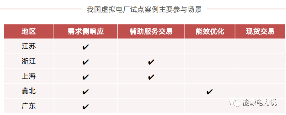

目前,国内虚拟电厂仍处于初级阶段,以试点示范为主。在我国,主要以需求响应为主流,而虚拟电厂侧重点在于增加供给,产生逆向潮流现象。虚拟电厂的发展可分为三个阶段:邀约型、市场型以及跨空间自主调度型虚拟电厂。当前,我国虚拟电厂正处于邀约型向市场型过渡阶段,呈现以下几个特点:
虚拟电厂政策有待完善,亟待出台国家和省级层面专项政策。
目前,国家层面还没有出台专项的虚拟电厂政策,省级层面仅有上海、广东、山西分别出台了《关于同意进一步开展上海市电力需求响应和虚拟电厂工作的批复》(2020.9.16)、《广州市虚拟电厂实施细则(征求意见稿)》(2021.6.30)和《虚拟电厂建设与运营管理实施方案》(2022.6.23)。
与虚拟电厂相关的政策主要涉及需求响应、辅助服务等。为调动用户侧资源响应电力系统积极性,在2013年需求侧试点基础上,上海、江苏、广东、浙江、山东、河南等14个省区出台了需求响应新政策;江苏、湖北、辽宁、湖南、河南、安徽、福建、贵州、江西等省区,以及东北、华东等五大区域出台或对电力辅助服务政策进行了修订;华北、华中、浙江、江苏等地能源主管部门开放了虚拟电厂等第三方主体和用户资源参与调峰辅助服务身份。
虚拟电厂7个核心问题,看这篇就懂了!的图19
虚拟电厂,目前主要作为调度对象参与电网 调度运行控制,作为市场主体参与电力市场交易,以实现电网灵活性资源的聚合和协调优化调度。
2022年5月20日,部署于国电投深圳能源发展有限公司的虚拟电厂平台,成为我国首个虚拟电厂调度用户负荷参与电力现货市场盈利的案例。广东、上海、江苏、河北等地已开展虚拟电厂试点建设。

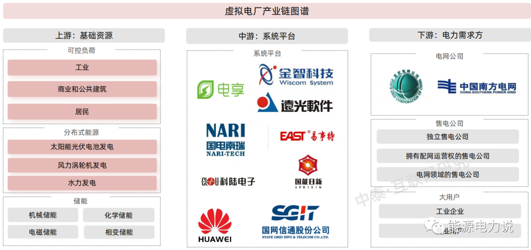

1.虚拟电厂产业链图谱
虚拟电厂7个核心问题,看这篇就懂了!的图22
2.聚焦虚拟电厂上游:基础资源分类
非连续性工业、电动交通和建筑空调是调节意愿、调节能力和调节聚合成本俱佳的优质可调负荷资源。
虚拟电厂7个核心问题,看这篇就懂了!的图23

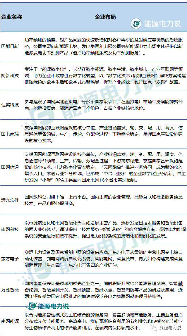

哪些企业正在参与虚拟电厂?
国内市场来看,参与虚拟电厂项目的主要三类,一是虚拟电厂软件平台服务商,为电网公司虚拟电厂搭建软件平台的公司,如国能日新、国电南瑞、国网信通、东方电子、远光软件、朗新科技。二是负荷聚合商,聚合长尾需求侧资源,提供需求侧的电力预测曲线,并参与电网的需求侧响应获取补贴分成,如恒实科技。三是如电享科技、国能日新等从新能源、新型储能领域开展虚拟电厂技术研发和布局的企业。
虚拟电厂7个核心问题,看这篇就懂了!的图30
部分企业虚拟电厂布局情况
能源电力说综合整理自中泰证券、中泰·互联网研究院
