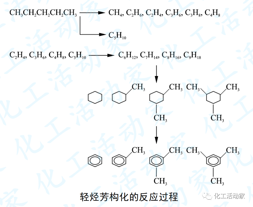

工艺原理:轻烃芳构化反应是一个复杂的过程,包括了裂化、齐聚、环化、脱氢、氢转移等诸多反应。可划分为烷烃活化和烯烃芳构化两个阶段。
全国首套芳烃型移动床轻烃芳构化装置的设计及工业应用的图2
烷烃活化阶段主要包括烷烃的脱氢、裂化和氢转移反应;烯烃芳构化阶段主要包括烯烃异构、裂化、齐聚和环化等反应。
低碳烷烃的活化并裂解脱氢是轻烃芳构化的控制步骤之一,需要在高温下才有较高的反应速率;同时轻烃脱氢芳构化反应是分子数增加的反应,也需要提高反应温度来促使反应平衡向有利于生成芳烃的方向移动。降低反应压力,不利于烯烃的聚合、环化等减分子反应的发生,但有利于裂化、脱氢以及多烷基苯的脱烷基等增分子反应的发生。该装置主要工艺条件如下。

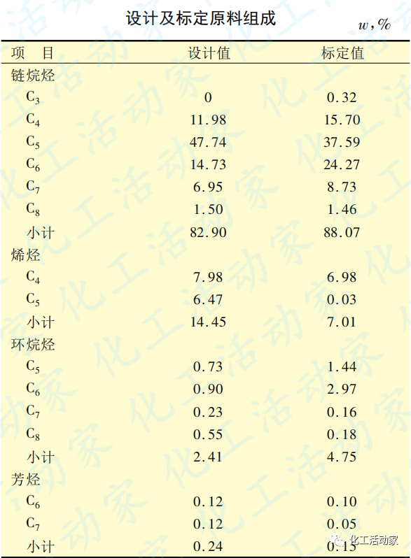

标定原料包括重整戊烷油、加氢石脑油、芳烃抽余油、醚前碳四及循环物料。与设计原料相比,标定原料烯烃质量分数降低7.44百分点,烷烃质量分数增加5.17百分点,环烷烃质量分数增加2.34百分点,详细数据如下。
全国首套芳烃型移动床轻烃芳构化装置的设计及工业应用的图3

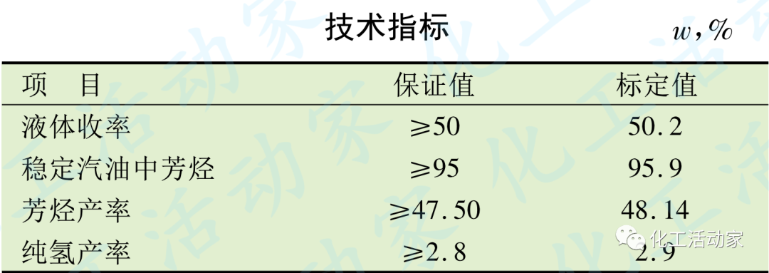

根据轻烃芳构化的反应原理,烯烃比烷烃和环烷烃具有更高的芳烃产率和氢气产率。装置经标定,产品液体收率达到50.2%,稳定汽油中芳烃质量分数95.9%,芳烃收率48.14%,纯氢收率2.90%,均超过设计保证值。
标定的技术指标见下表。
全国首套芳烃型移动床轻烃芳构化装置的设计及工业应用的图4
