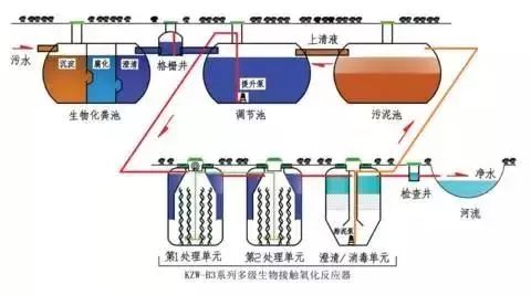

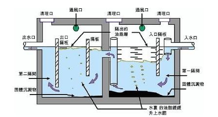

1、隔油池
石化废水处理方法和工艺有哪些?特点是什么?的图2
隔油池是石化废水处理工艺中常见的一种处理装置。依据沸水中悬浮物与水的相对密度不同这一特点除去悬浮物。
此法只能除去颗粒较大的水滴或油滴,作为初级处理,成本低但效率一般。
国内应用较多的隔油池是平流隔油池和斜板隔油池。

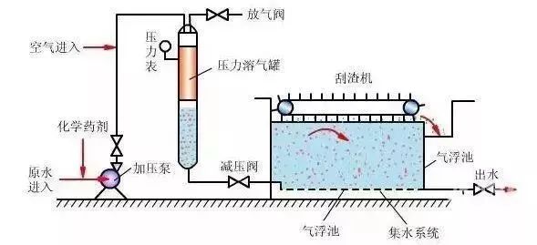

2、气浮法
气浮法:利用高度分散的微小气泡作为载体去粘附废水中的悬浮物,使其随气泡升到水面而去除.其处理对象是乳化油以及疏水性细微固体悬浮物。
药剂浮选法:在废水中投加化学药剂,选择性将亲水性污染物变为疏水性,然后气浮去除.两者统称气浮法。
常用气浮设备:加压溶气气浮﹑叶轮气浮﹑曝气气浮﹑射流气浮和电解气浮。
气浮法优点:处理效率高,生产的污泥比较干燥,表面刮泥方便,曝气增加溶解氧有利后续生化处理。
气浮法缺点:耗电量大,设备维修管理工作量大,易堵塞,浮渣怕较大风雨袭击。

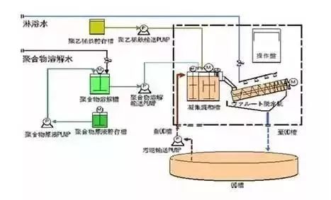

1、化学混凝法
化学混凝是用来去除水中无机物或有机胶体悬浮物的一种方法。它可除去固体悬浮物、胶体、可溶性重金属盐类、有机物、油类及颜色等。混凝处理受到废水的pH、碱度、污染物的数量、粒子大小、温度和搅拌等条件的影响。
为了更好地提高气浮处理效果,在回流加压溶气气浮工艺中向废水中投入某种絮凝剂,使水中难沉淀的胶体状悬浮颗粒或乳化污染物失稳,在互相碰撞的作用下,聚集、聚合或搭接形成较大的颗粒或絮状物,从而使得污染物能够更容易下沉或上浮而被去除。

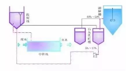

3、中和法
用化学方法消除废水中过量的酸或碱,使其pH值达到中性左右的过程称为中和。处理含酸废水以无机碱为中和剂,处理碱性废水以无机酸作中和剂。
中和处理应考虑以"以废治废"原则,亦可采用药剂中和处理、中和处理可以连续进行,也可以间歇进行。
中和的方法有酸碱废水中和、酸性废水的药剂中和法、酸性废水的过滤中和法等。

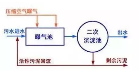

1、活性污泥法
活性污泥法是以活性污泥为主体的废水生物处理的主要方法。这种技术将废水与活性污泥(微生物)混合搅拌并曝气,使废水中的有机污染物分解,生物固体随后从已处理废水中分离,并可根据需要将部分回流到曝气池中。
活性污泥法是由曝气池、沉淀池、污泥回流和剩余污泥排除系统所组成。
活性污泥中的细菌是一个混合群体,常以菌胶团的形式存在,游离状态的较少。
活性污泥在曝气过程中,对有机物的降解(去除)过程可分为两个阶段,吸附阶段和稳定阶段。
石化废水处理方法和工艺有哪些?特点是什么?的图7
