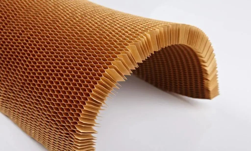

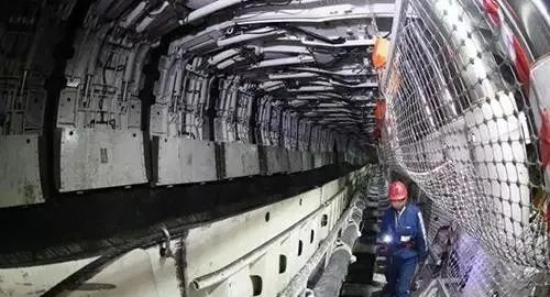

典型应用有:防弹衣、传送带、工业过滤布、防火材料、绝缘纸、蜂窝减震型材、绳索、运动器材等。

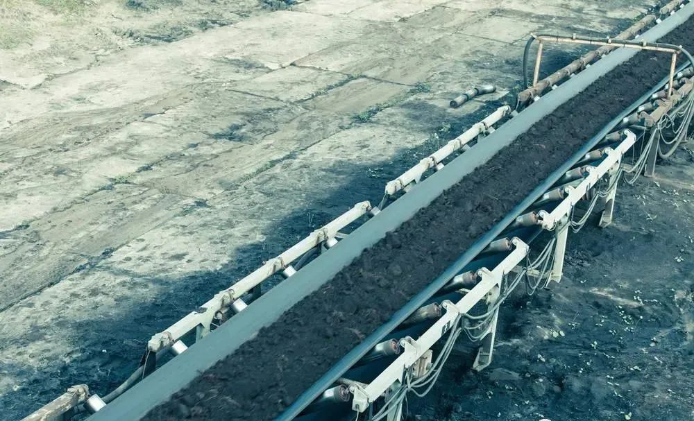

本文主要介绍芳纶纤维在输送带中的应用。
芳纶(芳香族聚酰胺)纤维在输送带中的应用的图3

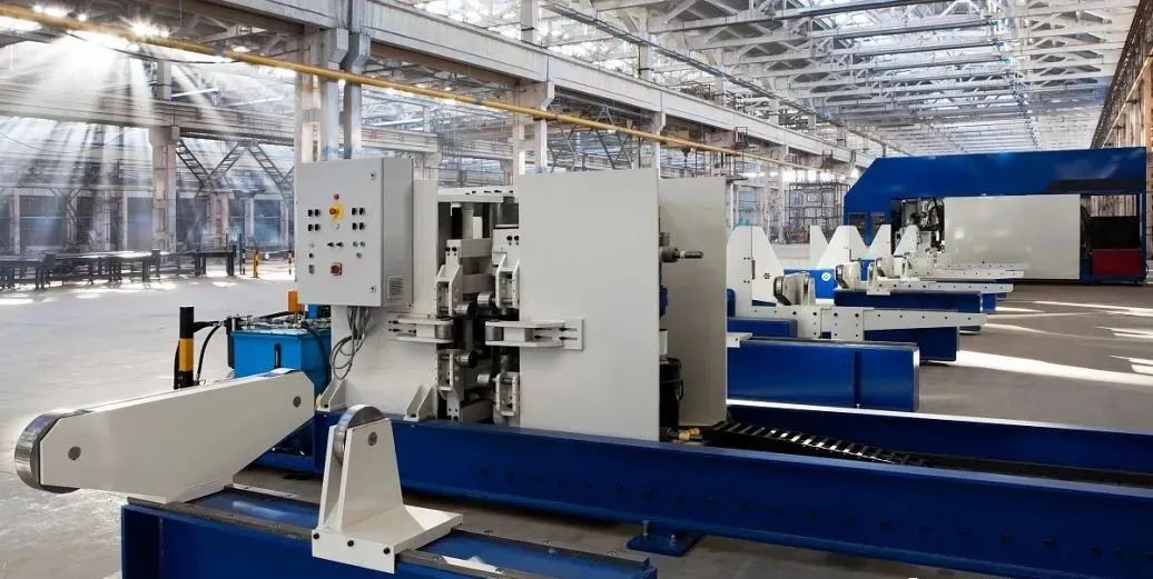

输送带广泛应用于矿山、港口、冶金、水泥和电力等行业,具有大容量持续运输、使用维护成本低等优点,目前长距离的单条输送带长度可达10km以上,但有些种类的输送带由于带体质量较小,导致运行过程中能耗较高,有效输送量减小。因此,在节能减排的环保要求下,寻找轻量化、高强度、低伸长率的骨架材料,减小带体质量、降低维护成本、延长使用寿命等成为输送带今后的发展方向。
芳纶(芳香族聚酰胺)纤维在输送带中的应用的图4

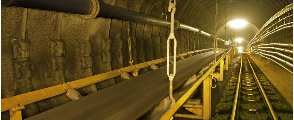

综合比较各种纤维材料,芳香族聚酰胺纤维(简称芳纶纤维)具有强度和模量高、质量小、伸长率低等特点,是符合输送带发展方向的理想骨架材料。但同时存在耐压缩疲劳性较差,因此芳纶传送带需要注意避免压缩引起疲劳。
芳纶(芳香族聚酰胺)纤维在输送带中的应用的图5
芳纶传送带内部结构
目前芳纶输送带普遍采用单层骨架结构,经向采用芳纶纱线,呈直线排列,纬向采用锦纶帘线等。芳纶布的主要结构有帘布结构和直经直纬结构。
