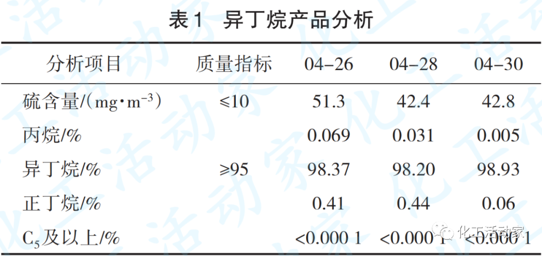

随着2020年市场变化,当异丁烷产品有销路时,发现硫含量超过10mg/m3,无法满足产品质量要求,遂对产品进行了分析,结果见表1。

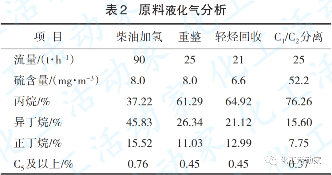

由于该装置自身并无任何形态的硫注入,因此异丁烷产品硫含量超标只能是原料液化气中硫含量超标引起,因此,对装置各股原料进行硫含量分析,结果见表2。
浙江石化C3/C4分离装置异丁烷硫含量超标原因及对策的图3
由表2可以看出,该装置的几股原料中,只有C1/C2分离装置液化气中的硫含量超过了10mg/m3,高达52.2mg/m3。因此,C1/C2分离装置液化气硫含量超标是导致异丁烷硫超标的直接原因
按照设计原料性质,C1/C2分离装置液化气硫含量小于1mg/m3。对实际生产中该液化气中的硫形态分析,结果发现总硫含量58.2mg/m3,硫醇达到了50.1mg/m3(占86%)。
对C1/C2分离装置的原料和生产环节进行追溯,发现C1/C2分离装置的原料干气中携带甲硫醇引起液化气硫含量超标。
C1/C2分离装置的原料干气为精制后的催化干气和焦化干气,精制装置采用MDEA脱硫技术,该技术只能脱除干气中的H2S,无法脱除硫醇。那么从精制装置去解决该问题难度较大,且周期长,影响市场销售。

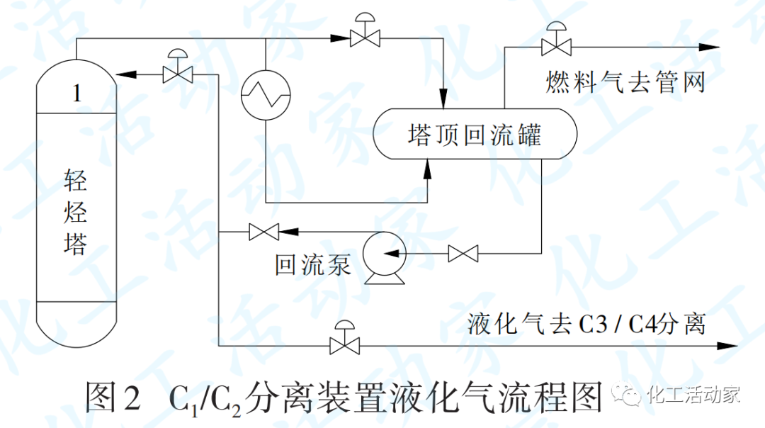

从表2可以看出,C1/C2分离装置液化气在原料组成中占比仅为15.5%,理论上只要C3/C4分离装置减少这股液化气的加工,异丁烷的硫含量便可以降到10mg/m3以下。异丁烷产品质量要满足客户需求,短期内工艺流程改造无法完成,根据现有工艺流程情况,可以打开C1/C2分离装置轻烃塔顶回流罐去燃料气管网的调节阀,见图2。
浙江石化C3/C4分离装置异丁烷硫含量超标原因及对策的图4
将1部分液化气补入燃料气系统,以减少外送C3/C4分离装置的流量。经过操作调整,当液化气去C3/C4分离装置的量降至15t/h时,异丁烷产品硫含量合格,且损失的液化气量最少。

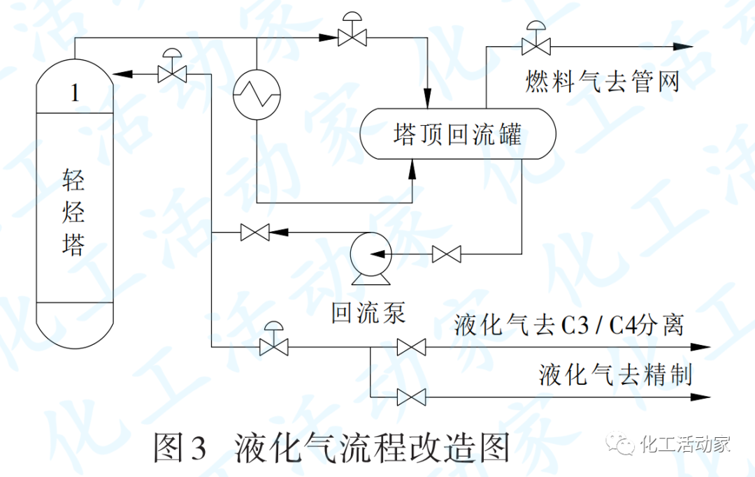

通过短期处理措施,虽然可以保证异丁烷产品满足客户要求,但是液化气损失10t/h,尤其是该股液化气中含有76.26%的丙烷,分离后是非常好的丙烷脱氢装置原料,直接补入燃料气非常浪费。综合全厂液化气的加工情况,精制装置的液化气处理单元尚有裕量,因此,增设1条C1/C2分离装置液化气去精制的管线,见图3。
浙江石化C3/C4分离装置异丁烷硫含量超标原因及对策的图5
将10t/h液化气改去精制处理,精制后的液化气再到气分装置进行分离,回收其中的丙烷,减少经济效益损失。此管线投用后C1/C2分离装置液化气全部进行了回收利用,丙烷脱氢装置的原料丙烷每小时增加约7t/h。在精制装置液化气加工量不超设计负荷时,此对策有效解决了C3/C4分离装置异丁烷的硫含量超标问题,也最大程度减少了效益损失。
