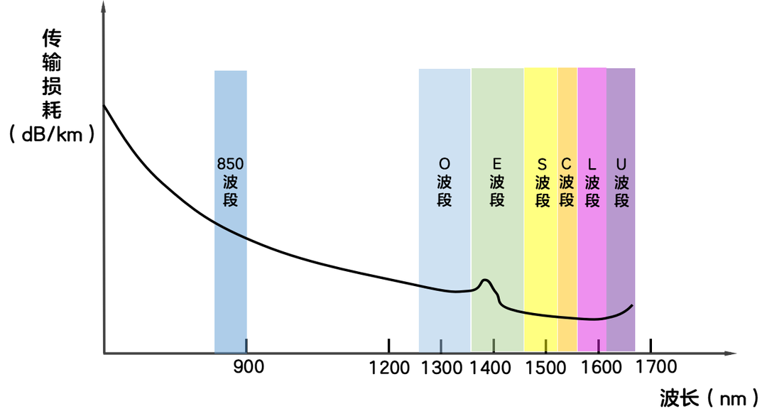

而后,科学家又探索出“低损耗波长区域”光波段,也就是1260nm~1625nm区域的光,最适合在光纤中传输。传输损耗和光波段关系参见下图。
光通信有哪些波段?的图3

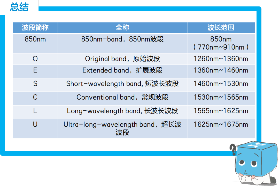

1260nm~1625nm区域又被细分为五个波段:O波段、E波段、S波段、C波段和L波段。
O波段
O波段波长范围为:1260nm~1360nm。此波段的光色散导致的信号失真最小,损耗最低,为早期的光通信波段。因此,被命名为O-band(O波段),其中O指“Orignal(原始)”。
E波段
E波段波长范围为:1360nm~1460nm,E波段是五个波段中最不常见的波段。E指“extended(扩展)”。从上面传输损耗和光波段关系图中,可以看到E波段有一个明显的不规则传输损耗凸点。这个传输损耗凸点是因为1370nm~1410nm波长的光被氢氧根离子(OH-)吸收,所以导致传输损耗急剧加大,这个凸点也被称为水峰
由于受早期光纤工艺限制,在光纤玻璃纤维中,经常残留有水(OH基)杂质,导致E波段的光在光纤中传输的衰减最高,无法正常用于传输通信使用。
随着光纤加工工艺的提高,出现了ITU-T G.652.D光纤,使得E波段光的传输衰减变得比O波段低,解决了E波段光的水峰问题。
光通信有哪些波段?的图4
S波段
S波段波长范围为:1460nm~1530nm。S指“short-wavelength(短波长)”。S波段光的传输损耗比O波段要低一些,常被用于PON(无源光网络)系统的下行波长。
C波段
C波段波长范围为:1530nm~1565nm。C指“conventional(常规)”。C波段光的传输损耗最低,被广泛用于城域网、长途、超长途以及海底光缆系统。波分网络中也经常用到C波段。
L波段
L波段波长范围为:1565nm~1625nm。L指“long-wavelength(长波长)”。L波段光的传输损耗第二低。当C波段光不足以满足带宽需求的时候,L波段光会作为补充用于光网络。
U波段
除了以上五个波段之外,其实还有一个波段会被用到,那就是U波段。U波段的波长范围是1625nm~1675nm。U指“ultra-long-wavelength(超长波长)”。U波段则主要用于网络监控。
下面来小结一下这些传统波段。
光通信有哪些波段?的图5

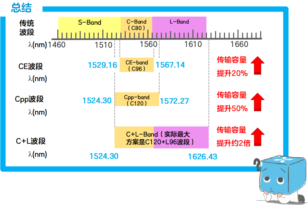

光通信常用波段是:传统C波段的1529.16nm ~ 1560.61nm波长范围。这里所提及的新秀波段CE/Cpp/C+L,是指当前光通信为扩展传统C波段传输资源而引入的新波段资源光通信有哪些波段?的图6
从前面的传统波段分析可知,要想扩宽光通信所使用的C波段,可以向临近短波长波段(S波段)和长波长波段(L波段)求支援。这好比,要想扩建现有道路,就只能看看道路两旁的荒地是否可用,有荒地就可以扩宽道路。
接下来我们看看新秀波段CE/Cpp/C+L,向S和L波段借用了哪些资源呢?光通信有哪些波段?的图7
CE波段
CE(C Extended)波段也称C+波段。那CE波段较C波段“+”了哪些波长范围呢?我们可以将C波段资源划分为80个通路传输信息,其中每个通路占用0.4 nm的波段范围资源。因此,C波段也称为C80波段。CE波段借用了L波段(即长波长波段)部分波长资源,波长范围扩展为是1529.16nm ~ 1567.14nm,CE波段资源可划分为96个通路传输信息,也就是C96波段。CE波段的传输容量相对于C波段,增加了20%。
Cpp波段
Cpp(C plus plus)波段也称为C++波段。Cpp波段不仅像CE波段那样,向L波段借用波长资源,也同时向S波段借用资源,波长范围扩展为1524.30nm ~ 1572.27nm。按照每个通路占用0.4 nm的波段范围资源划分,波段资源可以划分为120个通路传输信息。因此Cpp波段也被称为C120波段。Cpp波段的传输容量相对于C波段,增加了50%。
C+L波段
C+L波段从字面上可了解到,C波段和L波段的资源都用于光通信。同样按照每个通路占用0.4 nm的波段范围资源划分,C+L波段常见传输方案有如下3种。
  • C120+L80:Cpp波段(120个通路)+L波段(80个通路),实现200波系统。其中L波段实际为L+波段,波长范围为1575.16nm ~ 1617.66nm。C120+L80传输方案的传输容量较C波段增加了1.5倍。
  • C96+L96:CE波段(96个通路)+L波段(96个通路),实现192波系统。其中L波段实际为L++波段,波长范围为1575.16nm ~ 1626.43nm。C96+L96传输方案的传输容量较C波段增加了1倍多。
  • C120+L96:Cpp波段(120个通路)+L波段(96个通路),实现216波系统。其中L波段实际为L++波段,波长范围为1575.16nm ~ 1626.43nm。C120+L96传输方案的传输容量较C波段增加了约2倍。
最后,一张图展示一下这三个新秀波段。
光通信有哪些波段?的图8
