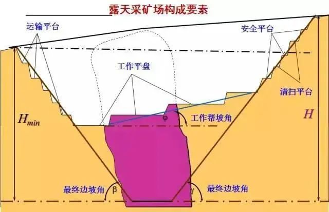

1、封闭圈及露天矿山分类

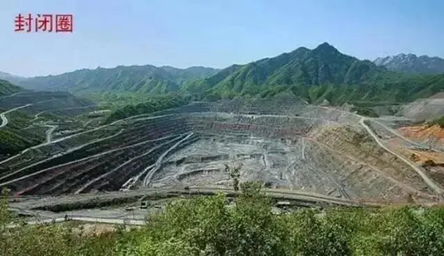

封闭圈:
露天采矿场地表的平面闭合曲线。
根据矿床埋藏的地形条件,依据露天开采境界地表封闭圈,可分为山坡露天矿和凹陷露天矿。山坡露天矿----地表封闭圈以上;
凹陷露天矿----地表封闭圈以下。
山坡露天矿和凹陷露天矿示意图
A——山坡露天矿,B——凹陷露天矿,1——地表封闭圈标高
2、露天矿山构成三要素

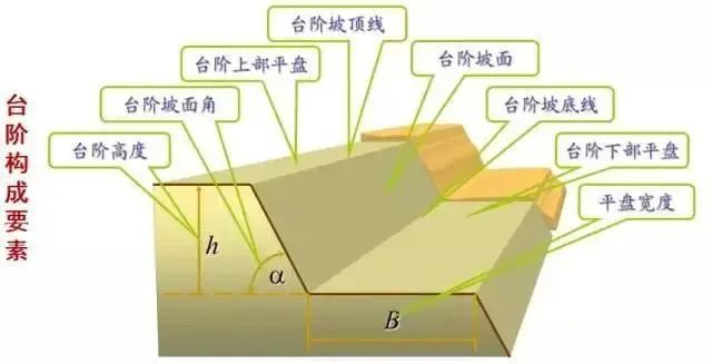

台阶:
把矿岩划分成一定厚度的水平分层,在开采过程中各工作水平在空间上构成了阶梯状。每个阶梯称为台阶,其高度成为台阶高度。
台阶坡面:
台阶朝向采空区一侧的倾斜面。倾斜面与水平面所夹角称为台阶坡面角。
平台(平盘):
台阶的坡底线与坡顶线之间水平面上的空间。坡底线与坡顶线之间的宽度称为平台宽度,处在爆破、铲装和运输作业的平台称为工作平台;爆堆边沿至坡顶线之间的宽度称为工作平台高度;用于阻截滑落的岩石的平台称为安全(清扫)平台。

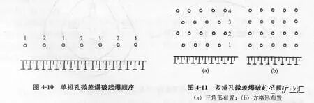

3.2.4多排孔微差爆破法
近年来,随着挖掘机斗容量和露天矿生产能力的急剧增加,要求露天矿的正常采掘爆破每次的爆破量也越来越多,为此,国内外的露天开采中广泛使用多排孔微差爆破、多排孔微差挤压爆破等大规模的爆破方法。

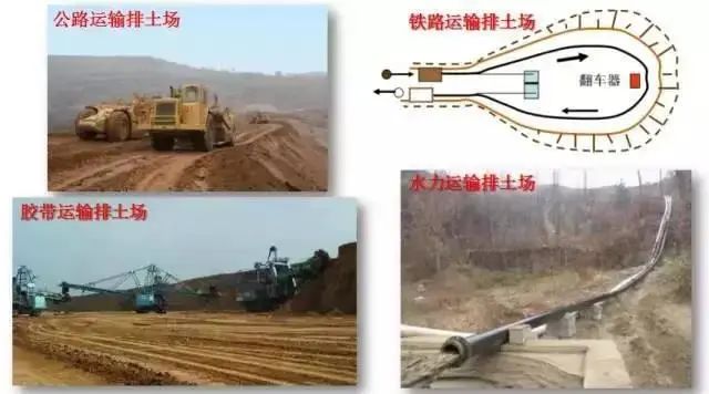

排土场根据排土工艺主要分为:
公路运输排土场、铁路运输排土场、胶带运输排土场和水力运输排土场。
6、排土场

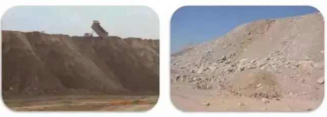

排土场(废石场):
堆放剥离物的场所,指矿山采矿排弃物集中排放的场所。排土场根据堆置顺序可分为:单台阶排土场、覆盖式多台阶排土场、压坡脚式多台阶排土场。

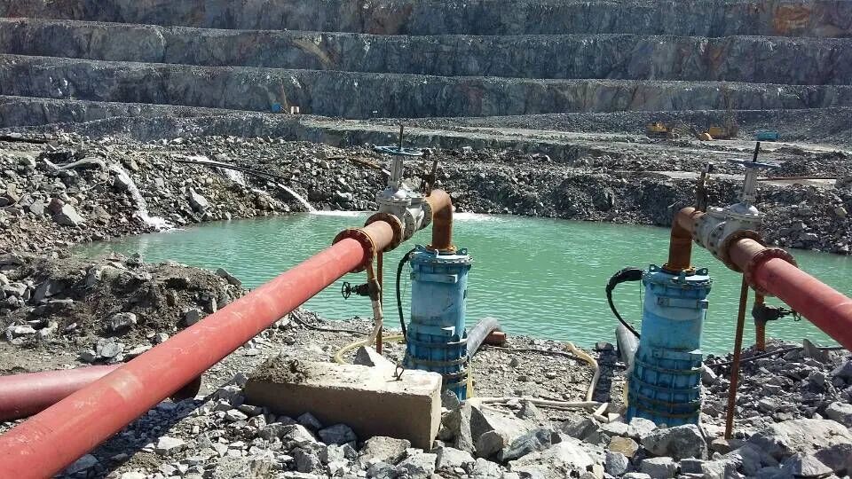

7.防水及排水
矿山防水排水是露天矿最重要的工程之一,对于整个矿区安全有着巨大的影响,因此,无论是进行设计以及施工过程中都要确保工程的科学性和有效性,确保其安全无误。在常规的矿区排水设计过程中,一般有以下四种排水设施:
第一种是具有山坡特征的露天矿,我们一般采取自流排水系统。
第二种则是适用于过水面积较小,水流量不大的矿区,他们可以使用底部集中排水系统。
第三种适合那些开采较深,水流量较大的矿区,也就是使用分段截流排水系统。
还有一种是适用于涌水量非常大的露天矿,这种矿区可以采取地下井巷排水系统。这四种排水系统可以相互使用,因实际情况而使用。
除了排水需要注重以外,防水也要注重,在日常矿区运作中,对于一些防水的设施和防水材料也要经常性地进行检查,确保其在出现问题时能够第一时间派上用场。

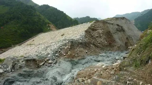

8.露天开采后的矿山会产生的问题
问题1:
露天采坑大量积水,
露天高陡边坡,会发生滑坡灾害
露天采坑积水对地下开采隐患示意图
滑坡对地下形成巨大的冲击地压
问题2:
尾矿库的溃坝会造成库区上游山体滑坡产生泥石流,给下游村庄造成巨大灾难
问题3:
尾矿外排的尾矿库严重影响当地生态环境

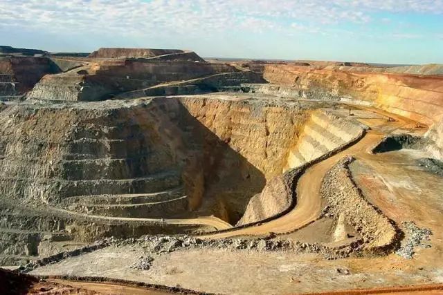

9.3澳大利亚卡尔古利金矿坑。年产黄金80万盎司(22.67吨)的巨大的“超级坑矿井”。这个矿井长3.5公里,宽1.5公里,深570米。

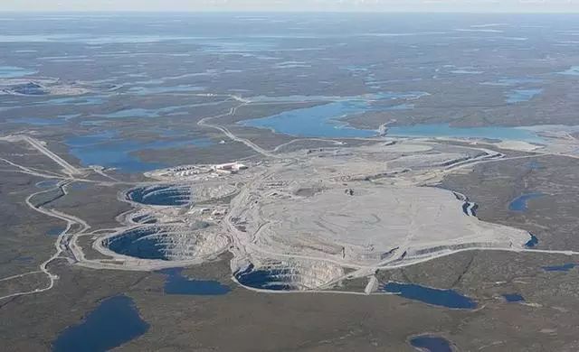

9.5戴维克钻石矿洞位于加拿大西北领地,这处矿场最初是在2003年开采挖掘,每年可以生产80000万克拉或相当于1600000公斤的钻石。原为露天矿,2010年初开始地下生产。到2012年,戴维克露天开采停止,现已成为一个完全的地下矿山。
9.6艾卡迪钻石矿场是加拿大首个露天以及地下钻石矿场,位于西北领地地区,与离它一箭之遥的戴维科钻石矿场并称“兄弟矿场”。它距离北极圈南部仅200公里,周围气候寒冷,环境异常艰苦,进入艾卡迪矿场还要通过惊心动魄的冰雪道路,但巨大的利益还是驱使人们在如此恶劣的环境中工作。据统计,仅在1998年到2009年这十余年的时间里,矿工就在此矿场开采了4500万克拉(约8000公斤)的钻石。
