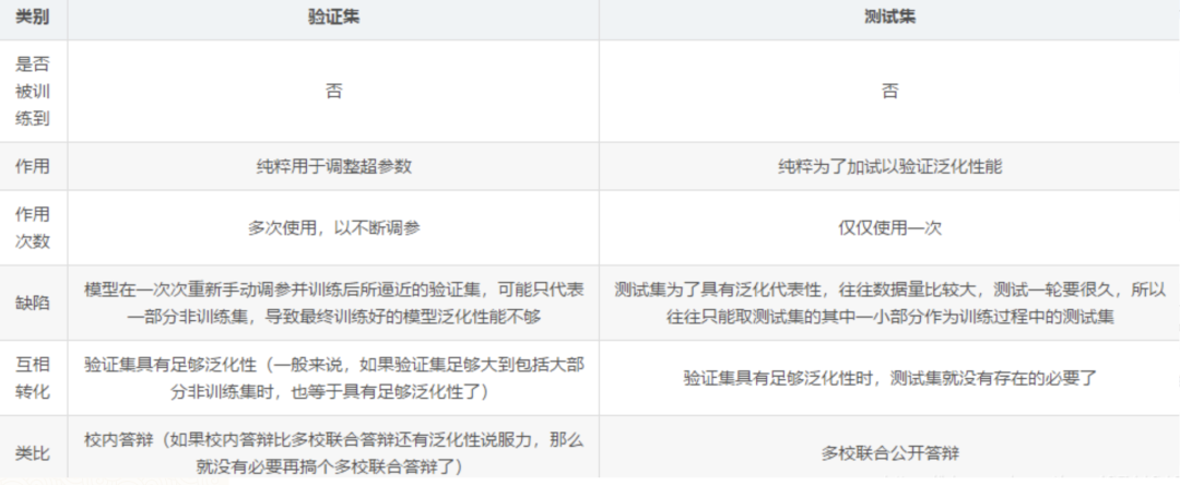

三种数据集的含义
在进行机器学习算法之前,通常需要将数据集划分,通常分为训练集和测试集,部分还有验证集。首先介绍这三种数据集的含义:
**训练集(Training Set):**帮助我们训练模型,即通过训练集的数据让我们确定拟合曲线的参数。
**验证集(Validation Set):**用来做模型选择(model selection),即做模型的最终优化及确定的,用来辅助我们的模型的构建,可选;
测试集(Test Set): 为了测试已经训练好的模型的精确度。因为在训练模型的时候,参数全是根据现有训练集里的数据进行修正、拟合,有可能会出现过拟合的情况,即这个参数仅对训练集里的数据拟合比较准确,如果出现一个新数据需要利用模型预测结果,准确率可能就会很差。
所以测试集的作用是为了对学习器的泛化误差进行评估,即进行实验测试以判别学习器对新样本的判别能力,同时以测试集的的测试误差”作为泛化误差的近似。因此在分配训练集和测试集的时候,如果测试集的数据越小,对模型的泛化误差的估计将会越不准确。所以需要在划分数据集的时候进行权衡。

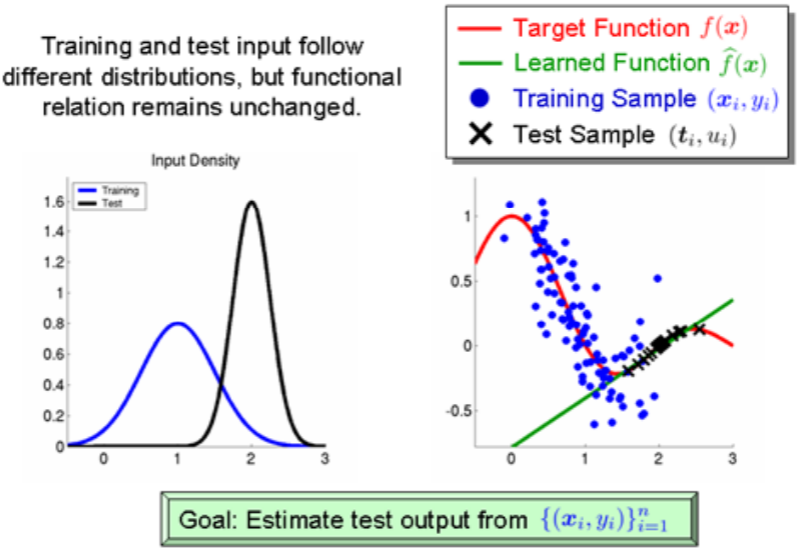

训练集和测试集分布不一致也被称作数据集偏移(Dataset Shift)。西班牙格拉纳达大学Francisco Herrera教授在他PPT[1]里提到数据集偏移有三种类型:
  • 协变量偏移(Covariate Shift): 独立变量的偏移,指训练集和测试集的输入服从不同分布,但背后是服从同一个函数关系,如图1所示。
  • 先验概率偏移(Prior Probability Shift): 目标变量的偏移。
  • 概念偏移(Concept Shift): 独立变量和目标变量之间关系的偏移。
训练集和测试集的分布差距太大有好的处理方法吗?的图3
图1:协变量偏移

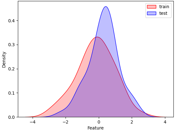

1. KDE (核密度估计)分布图
当我们一想到要对比训练集和测试集的分布,便是画概率密度函数直方图,但直方图看分布有两点缺陷: 受bin宽度影响大和不平滑,因此多数人会偏向于使用核密度估计图(Kernel Density Estimation, KDE),KDE是非参数检验,用于估计分布未知的密度函数,相比于直方图,它受bin影响更小,绘图呈现更平滑,易于对比数据分布。我研究生的有一门课的小作业有要去对比直方图和KDE图,相信这个能帮助大家更直观了解到它们的差异:
训练集和测试集的分布差距太大有好的处理方法吗?的图5
图2:心脏疾病患者最大心率的概率密度函数分布图,数据源自UCI ML开放数据集

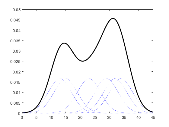

这里在略微细讲下KDE,我们先看KDE函数:
   是来自未知分布的样本,   是样本总数,   是核函数,h是带宽(Bandwidth)。核函数定义一个用于生成PDF(概率分布函数Probability Distribution Function)的曲线,不同于将值放入离散bins内,核函数对每个样本值都创建一个独立的概率密度曲线,然后加总这些平滑曲线,最终得到一个平滑连续的概率分布曲线,如下图所示:
训练集和测试集的分布差距太大有好的处理方法吗?的图6
图3:生成KDE的过程呈现[3]
言归正传,对比训练集和测试集特征分布时,我们可以用seaborn.kdeplot()[4]进行绘图可视化,样例图和代码如下:
训练集和测试集的分布差距太大有好的处理方法吗?的图7
图4:不同数据集下的KDE对比
import numpy as npimport seaborn as snsimport matplotlib.pyplot as plt
# 创建样例特征train_mean, train_cov = [0, 2], [(1, .5), (.5, 1)]test_mean, test_cov = [0, .5], [(1, 1), (.6, 1)]train_feat, _ = np.random.multivariate_normal(train_mean, train_cov, size=50).Ttest_feat, _ = np.random.multivariate_normal(test_mean, test_cov, size=50).T
# 绘KDE对比分布sns.kdeplot(train_feat, shade = True, color='r', label = 'train')sns.kdeplot(test_feat, shade = True, color='b', label = 'test')plt.xlabel('Feature')plt.legend()plt.show()

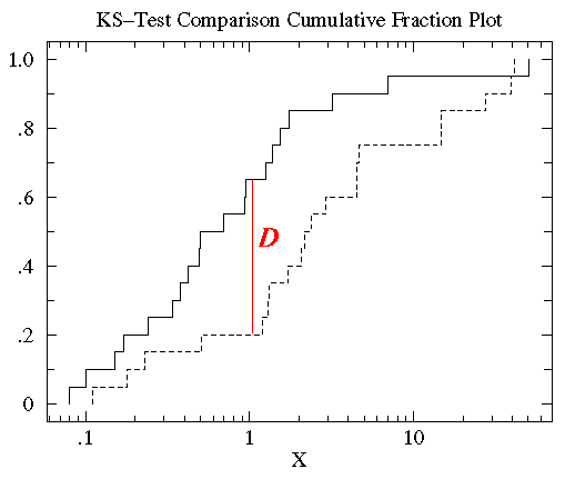

2.KS检验
KDE是PDF来对比,而KS检验是基于CDF(累计分布函数Cumulative Distribution Function)来检验两个数据分布是否一致,它也是非参数检验方法(即不知道数据分布情况)。两条不同数据集下的CDF曲线,它们最大垂直差值可用作描述分布差异(见下图5中的D)。
训练集和测试集的分布差距太大有好的处理方法吗?的图8
图5:不同数据集下的CDF对比[5]
调用scipy.stats.ks_2samp()[6]可轻松得到KS的统计值(最大垂直差)和假设检验下的p值:
from scipy import statsstats.ks_2samp(train_feat, test_feat)输出:KstestResult(statistic=0.2, pvalue=0.2719135601522248)
KS统计值小且p值大,则我们可以接受KS检验的原假设H0,即两个数据分布一致。上面样例数据的统计值较低,p值大于10%但不是很高,因此反映分布略微不一致。注意: p值<0.01,强烈建议拒绝原假设H0,p值越大,越倾向于原假设H0成立。

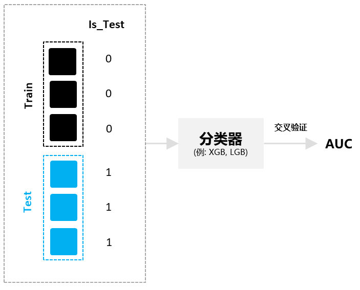

3. 对抗验证
对抗验证是个很有趣的方法,它的思路是:我们构建一个分类器去分类训练集和测试集,如果模型能清楚分类,说明训练集和测试集存在明显区别(即分布不一致),否则反之。具体步骤如下:
  • 训练集和测试集合并,同时新增标签‘Is_Test’去标记训练集样本为0,测试集样本为1。
  • 构建分类器(例如LGB, XGB等)去训练混合后的数据集(可采用交叉验证的方式),拟合目标标签‘Is_Test’。
  • 输出交叉验证中最优的AUC分数。AUC越大(越接近1),越说明训练集和测试集分布不一致。
相关代码可参考Qiuyan918在Kaggle的Microsoft Malware Prediction比赛中使用实例代码[7]
训练集和测试集的分布差距太大有好的处理方法吗?的图9
图6:对抗验证示意图

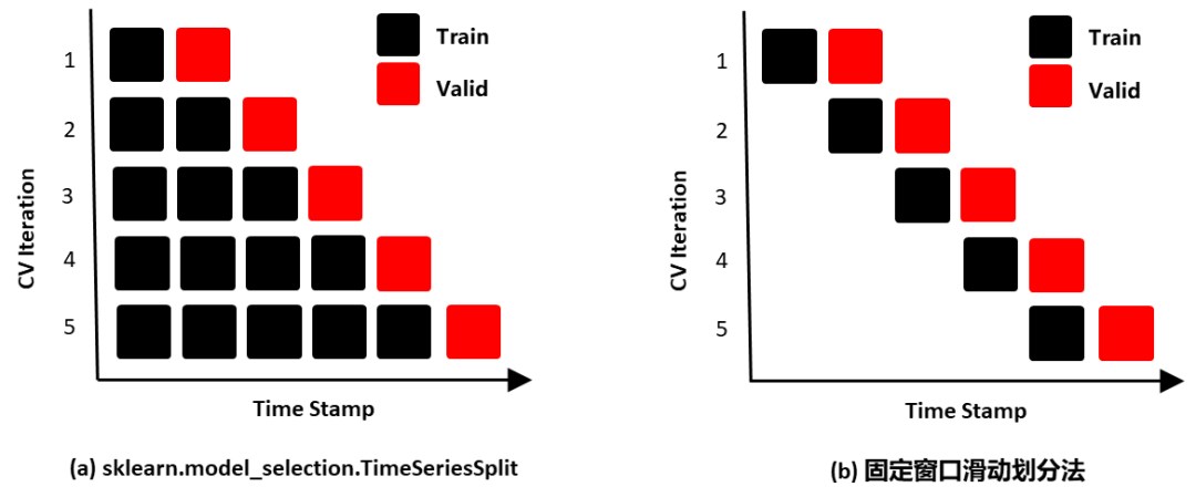

(1) 人工划分验证集
以时间序列举例,因为一般测试集也会是未来数据,所以我们也要保证训练集是历史数据,而划分出的验证集是未来数据,不然会发生“时间穿越”的数据泄露问题,导致模型过拟合(例如用未来预测历史数据),这个时候就有两种验证划分方式可参考使用:
  • TimeSeriesSplit:Sklearn提供的TimeSeriesSplit。
  • 固定窗口滑动划分法:固定时间窗口,不断在数据集上滑动,获得训练集和验证集。(个人推荐这种)
训练集和测试集的分布差距太大有好的处理方法吗?的图11
图7:划分时序数据的两种方法

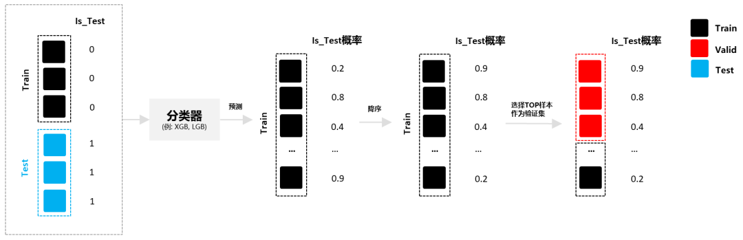

(2) 选择和测试集最相似的样本作为验证集
前面在讲对抗验证时,我们有训练出一个分类器去分类训练集和测试集,那么自然我们也能预测出训练集属于测试集的概率(即训练集在‘Is_Test’标签下预测概率),我们对训练集的预测概率进行降序排列,选择概率最大的前20%样本划分作为验证集,这样我们就能从原始数据集中,得到分布跟测试集接近的一个验证集了,具体样例代码详见[7]。之后,我们还可以评估划分好的验证集跟测试集的分布状况,评估方法:将验证集和测试集做对抗验证,若AUC越小,说明划分出的验证集和测试集分布越接近(即分类器越分不清验证集和测试集)。
训练集和测试集的分布差距太大有好的处理方法吗?的图12
图8:选择和测试集最相似的样本作为验证集

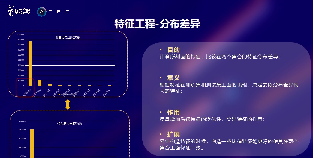

2. 删除分布不一致特征
如果我们遇到分布不一致且不太重要的特征,我们可以选择直接删去这种特征。该方法在各大比赛中十分常见。例如: 在2018年蚂蚁金服风险大脑-支付风险识别比赛中,亚军团队根据特征在训练集和测试集上的表现,去除分布差异较大的特征,如图9[9]
训练集和测试集的分布差距太大有好的处理方法吗?的图13
图9:蚂蚁金服支付风险识别比赛中删除分布不一致特征[9]
虽然个人建议的是删除分布不一致但不太重要的特征,但有时避免不了碰到分布不一致但又很重要的特征,这时候其实就需要自行trade off特征分布和特征重要性的关系了,比如在第四届工业大数据创新竞赛-注塑成型工艺的虚拟量测中,第5名团队保留了sensor1_mean特征而删除了pack_press_2特征,尽管他们发现pack_press_2从实际生产角度和相关性角度都非常重要,可为了提升模型在测试集的泛化能力和分数,他们没用pack_press_2特征,如图10[10]
