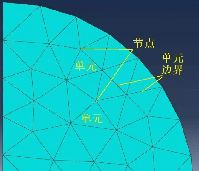

基于任何有限元分析模型得到的精度都与所用的有限元网格直接相关。有限元网格用于将 CAD 模型分割为很多较小的域,称之为单元,然后在这些单元上求解一组方程,这些方程通过在每个单元上定义的一组多项式函数来近似表示所需的控制方程。随着网格的不断细化,这些单元变得越来越小,从而使求解的结果越来越接近真实解。网格细化过程是我们验证有限元模型,并对软件、模型和计算结果建立信心的关键步骤。
网格划分涉及单元的形状、单元类型、网格的密度、单元的编号以及几何体素。在有限元数值求解中,单元的等效节点力、刚度矩阵、质量矩阵等均用数值积分生成,连续体单元以及壳、板、梁单元的面内均采用Gauss积分,而壳、板、梁单元的厚度方向采用Simpson积分。由于不同单元的刚度矩阵不同,采用数值积分的求解方式不同,因此实际应用中,一定要采用合理的单元来模拟求解。

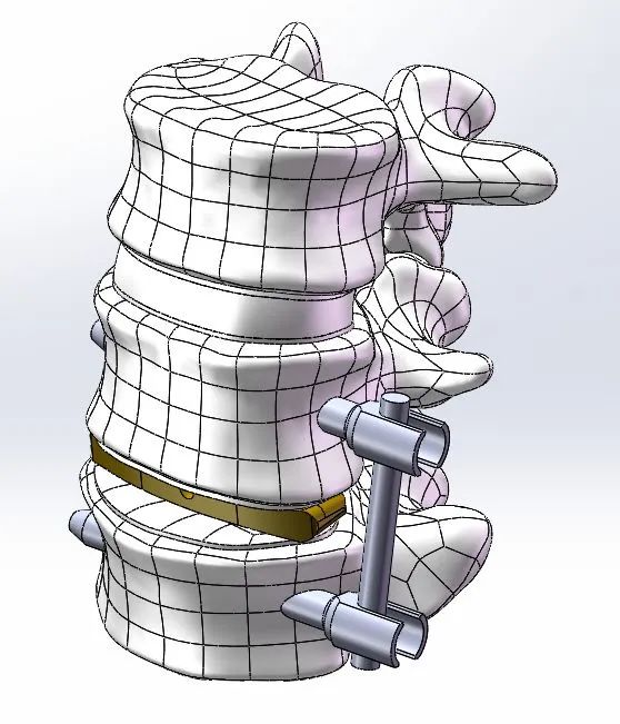

网格数量又称绝对网格密度,由网格的整体和局部尺寸控制。其多少主要影响结果精度和计算规模。
1. 结果精度
网格数增加,结果精度一般会提高。因为:
 (1)网格边界能更好逼近几何模型的曲线或曲面边界
 (2)单元插值函数能更好逼近实际函数
 (3)在应力梯度较大的部位,能更好反映应力值的变化
但网格数太大时,数值计算的累积误差反而会降低计算精度。

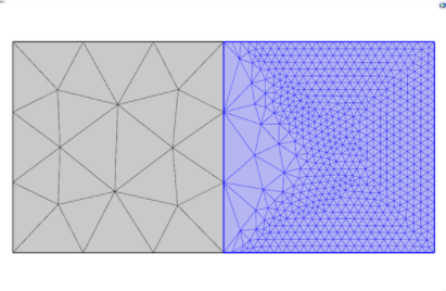

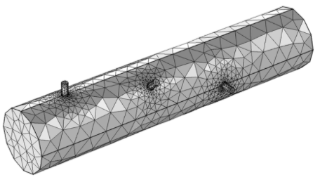

网格疏密又称相对网格密度,指不同部位网格大小不同。
应力集中区(梯度变化较大处) 应较密网格
计算精度不随网格数绝对增加,网格数应增加到关键部位。
网络有疏密时,要注意疏密之间的过渡。
一般原则是网格尺寸突变最少,以免畸形或质量较差的网络。
常见过渡方式:
1.单元渡。用三角形过渡四辺形、用四面体和五面体过渡六面体。
2.强制过渡。用约束条件保持大小网格间的位移连续。这时大小网格节点不可能完全重合,网格间有明显界面。
 (1)多点约束等式
 (2)约束単元
3.自然过渡。大小网格间平滑过渡。其中网格会变形,质量降低;网格尺才越悬殊,过渡距离越近,网格质量影响越严重。
疏密过渡对应力分析有利。均匀网格对固有特性分析有利。

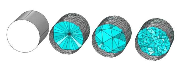

高阶单元可提高精度:一是单元曲线或曲面边界更好逼近结构的边界曲线或曲面;二是插值函数更好逼近复杂的实际函数。但高阶单元节点多,应权衡精度和规模综合考虑。
 (1)结点数相当时,高次元优势明显
 (2)网格数较少时,高次元优势明显,线性元可能不合适。
 (3)网格数较多时,高阶元不经济,密集线性元可能更好。
 (4)精度一定时,高次元数可远少于线性元数。
为兼顾精度和计算量,可在精度要求高处采用高次元,其它采用低次元,中间采用过渡单元或位移约束。

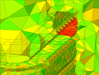

网格质量指网格几何形状的合理性,直接影响结果精度,甚至计算中断。
网格质量可由具体指标定量表示
网格划分后,应进行网格质量检查
规则网格:各边各内角接近、表面扭曲小、边角点均匀分布
畸形网格:单元刚阵为零或负值
常用的网格质量检查指标
Aspect Ration(纵横比):最长边与最短边的比值
Jacobian:雅克比值反映了单元偏离理想形状的程度,取值范围从0-1,取值越高网格质量越好
Skew(扭曲度):=90-Min (A1,B1) 其中A1 B1为单元中心线与底边夹角A1+B1=180
Warpage(翘曲角):Tetra Collapse(四面体坍塌比)=Min(H/Sqrt(Area))/1.24
H为定点到对面的高度,Area为定点对面的面积,0为完全坍塌,1为正四面体。
