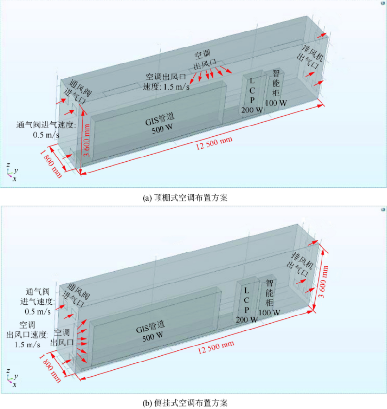

以110 kV预制舱式变电站的GIS舱为例进行仿真分析,首先建立全尺寸几何模型,如图1所示。建模时将智能柜、就地控制柜(local control panel, LCP)和GIS管道简化等效处理为不同大小的长方体发热源。电缆终端处于预制舱舱体侧墙外部,拼接处有严密封堵措施,因此在模型中将该部分予以简化处理。为进一步提高计算效率,节约计算资源,利用对称性在模型截面处对模型进行对称处理。
劲爆COMSOL资源,解决你的痛点的图5
图1 GIS舱仿真几何模型

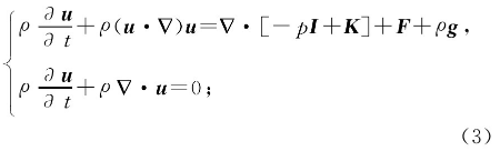

实际工况下,舱体内部的湿空气会在空调及排风口风机作用下形成强制对流,模型中将舱内湿空气视作干燥空气与水蒸气的理想状态混合气体,选用雷诺数Re来描述舱内湿空气的流体运动特征:
劲爆COMSOL资源,解决你的痛点的图6
式(1)、(2)中:ρ为湿空气密度,取1.121 kg/m3;u0为湿空气平均流速,取1.5 m/s; L为舱体纵截面的特征长度m; a、b分别为舱体纵截面的宽度、高度,取a=1.8m, b=3.6 m;μ为湿空气的动力黏度,取18.448×10-6Pa·S。
由式(1)、(2)计算可得Re=2.188×105,远大于工程上湍流的临界值(Re=2300),故选用“湍流,k-ε”模型模拟计算舱内湿空气的流体运动。此外,考虑到舱内湿空气的流速相对较低、压力变化相对较小,将其视为不可压缩牛顿流体,并考虑重力场影响,其瞬态数学模型﹝包括质量守恒方程、动量守恒方程(纳维斯托克方程)和能量守恒方程﹞描述如下:
劲爆COMSOL资源,解决你的痛点的图7
式(3)—(9)中:u为流体流速;p为流体压力,Pa; g为重力加速度常数;I为单位矩阵;K为应力项展开式;F为体积力矢量;k为湍流动能;G为壁距离导数;ε为湍流耗散率;lref为湍流参考长度;lw为湍流长度;μT为湍流黏度;fε、fμ分别为耗散率函数、动力黏度函数;Pk为生成项展开式;σk、σε、Cμ、Cε1、Cε2、σw均为经验常数;t为时间;▽为哈密顿算子;U=(▽ux,▽uy,▽uz),ux、uy、uz为三维空间矢量u的x、y、z轴分量。

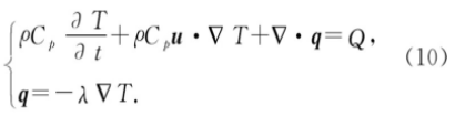

预制舱舱体与外界环境直接接触,舱体外壳与外界环境空气之间存在热交换,舱体内壁与舱内湿空气之间存在热交换,舱体内部电气设备在实际运行过程中的损耗也会以散发热量的形式与舱内空气及舱壁发生热交换。由于在整个模型域内同时存在固体和流体,选用“固体+流体传热”模型来对传热过程进行模拟计算。其瞬态数学模型描述为:
劲爆COMSOL资源,解决你的痛点的图8
式中:Cp为定压热容,J/(kg·K);q为热流密度,W/m2;λ为导热系数,W/(m·K);Q为热源项;T为温度,K。

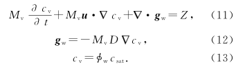

为充分模拟预制舱内部水分的对流、扩散及一定条件下舱内设备表面及舱壁发生冷凝的具体过程,选用“空气中的水分输送”模型来对水汽传输过程进行模拟计算。其瞬态数学模型描述为:
劲爆COMSOL资源,解决你的痛点的图9
式中:Mv为水蒸气的摩尔质量,kg/mol; ϕw为相对湿度;cv和csat分别为水蒸气的浓度和饱和浓度,mol/m3;D为水蒸气在空气中的扩散系数,m2/s; gw为蒸汽扩散通量,kg/(m2·s);Z为湿气源项。式(11)从左至右分别为时变项、对流项、扩散项及源项。

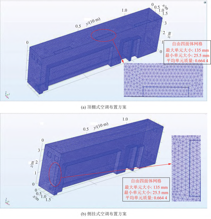

1. 网格剖分
舱体仿真几何模型的网格疏密程度与计算资源的需求紧密相关,由于舱体内部除固体外均为湿空气域,将固体域以外的空间域网格校准为细化的流体动力学网格,选用自由四面体网格,总网格定点数目为96 826,网格数为552 114。
劲爆COMSOL资源,解决你的痛点的图12
图2  几何模型网格剖分图

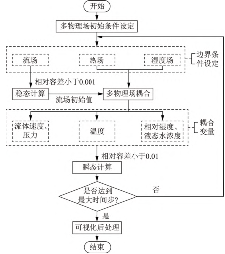

3. 计算流程
劲爆COMSOL资源,解决你的痛点的图13
4. 求解器设定
采用COMSOL所提供非线性求解方法中的向后差分公式(backward differentiation formula,BDF)求解所构建多物理场模型中的时变项,同时将非线性求解器采用的求解时间步长设为自由。由于瞬态仿真设置的结果存储步长为1 min,故将非线性求解器的最大仿真步长约束设定为0.5 min,以满足容差限制。
劲爆COMSOL资源,解决你的痛点的图14
