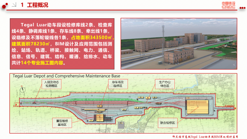

雅万高铁连接印度尼西亚首都雅加达和西爪哇省省会万隆,设计时速350km/h,线路全长142.3km,全线共设置车站4座,设动车段1处。
动车段所,即“高铁4S店”,主要用于动车组的运行管理、整备保养、检修调试工作,Tegal Luar动车段位于雅万高铁终点站Tegal Luar车站东侧。本项目整个过程存在诸多挑战:
  • 动车段场地空间受限,工艺布局复杂,涉及站前站后14个专业,接口多,设计难度大;
  • 国外施工人员对二维设计意图理解困难,语言沟通存在障碍,工程建设风险高;
  • 动车段工程位于热带雨林区,施工工期紧,多方并行施工,施工组织困难。

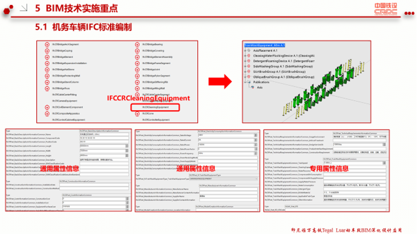

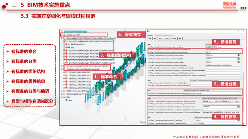

中国铁设按照铁路BIM联盟标准技术框架,完成机务、动车IFC标准扩展,填补了铁路机务车辆IFC标准的空白,并在中国铁设铁路工程BIM协同设计平台中进行部署,为实现动车段设计、施工和运维信息化提供了标准和平台基础。该标准成果已发布为团体标准《工程信息模型数据存储标准》(T/CREA 018-2022)。
雅万高铁:“中国高铁”首次出口海外的图7
为保证数字化设计成果的标准化,中国铁设编制详细的实施方案和实施标准,引用《铁路工程信息模型分类和编码标准》(T/CRBIM 002—2014)、《铁路工程信息模型数据存储标准》(T/CRBIM 003—2015)、《铁路四电工程信息模型数据存储标准》(T/CRBIM 004—2016)和《铁路工程信息模型交付精度标准》(T/CRBIM 007—2017)等标准,对模型组织结构、模型命名、模型配色、精度等级、属性集和属性字段的添加与填写等做出详细规定,指导Tegal Luar动车段BIM设计。

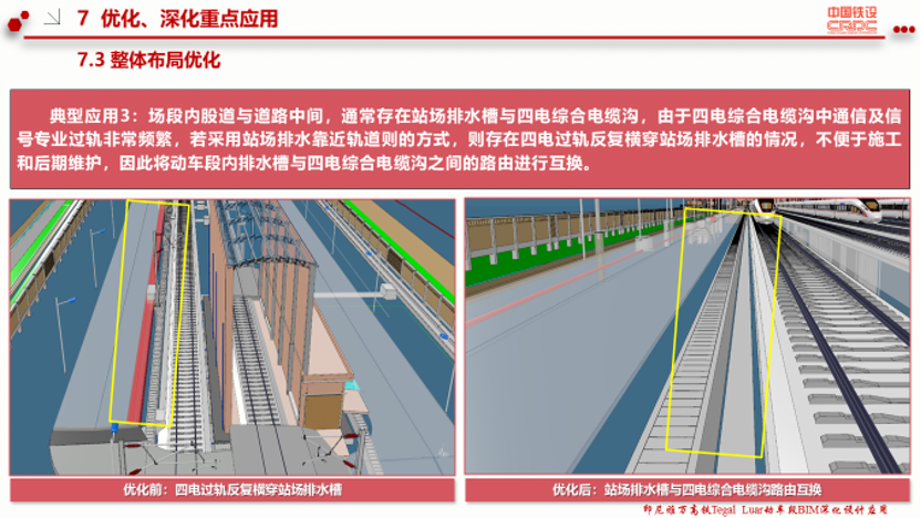

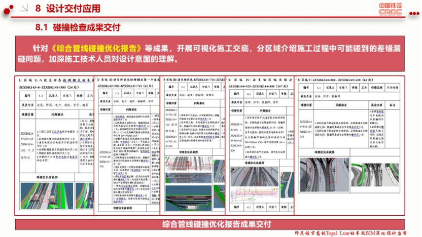

利用BIM技术的协同、可视、可分析特点,开展站场排水系统、给排水管网、四电沟槽管线等优化、深化设计应用,共完成27项、293余处优化调整,为精细化建管、自动化施工和数字化交付等目标提供了基础数据支撑。
优化、深化设计应用包括:
优化设计应用
全专业协同深化设计、综合管线碰撞检查、整体布局优化应用、局部优化应用(局部方案优化、局部结构特殊处理、局部位置调整、局部空间位置优化)、设计精度优化等;
深化设计应用
电缆槽过路深化设计、设备/线缆深化设计、预留孔洞深化设计、管线深化设计、室内外接口深化设计、安全联锁监控系统深化设计等。

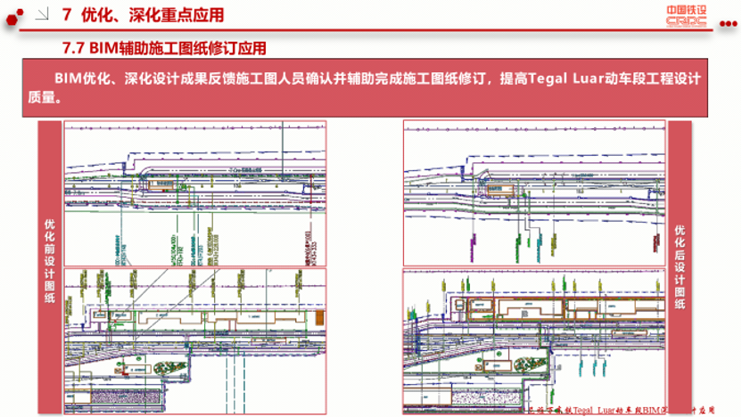

在动车所按照正向设计理念,组建联合攻关团队, BIM人员与二维设计协同工作,对施工图进行全面检核与优化,为施工阶段提供精准的设计图,确保项目高质量建设。

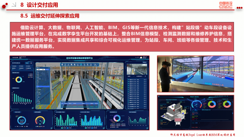

开展数字化运维探索。综合应用虚拟现实、云计算、大数据和物联网等技术,研发”站段级”动车段设备设施运维管理平台,建立了全方位、沉浸式、高精度、互操作的数字工程环境,为运维阶段工程智能检监测、人员培训统一平台服务。
