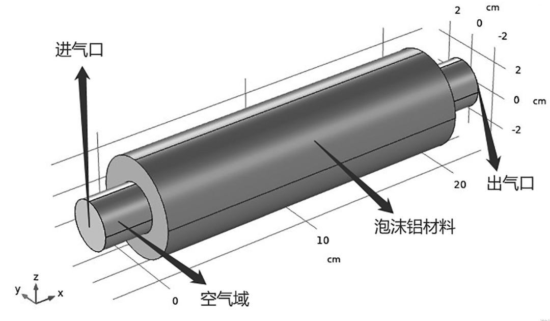

几何建模

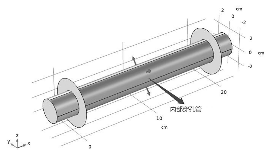

首先利用COMSOL有限元软件对泡沫铝阻性消声器进行了三维几何建模,其中穿孔管位于膨胀腔内部并于进出口两端相连。
浅谈那些年里被COMSOL拿捏过的...的图13
图1 泡沫铝阻性消声器三维几何模型
浅谈那些年里被COMSOL拿捏过的...的图14
图2 泡沫铝阻性消声器内部穿孔管

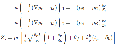

3. 内部多孔管边界,适用于消声器的穿孔区域。
浅谈那些年里被COMSOL拿捏过的...的图21
式中,角标“1”、“2”代表穿孔管的两侧;μ表示动力粘度系数;σ表示孔隙率;tp表示壁厚;dh表示孔径;δh表示端部修正;θf表示流阻。

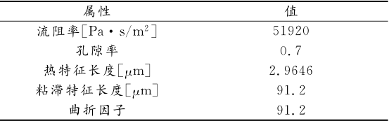

材料定义

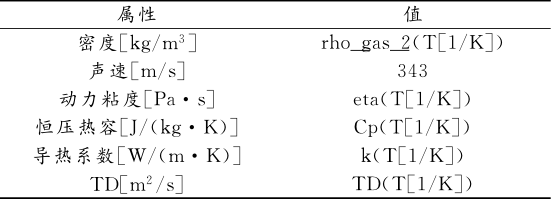

在COMSOL中定义消声器内部流体材料为空气、吸声材料为泡沫铝、内部板为穿孔管。
表1 空气基本属性参数
浅谈那些年里被COMSOL拿捏过的...的图24
表2 泡沫铝材料基本属性参数
浅谈那些年里被COMSOL拿捏过的...的图25

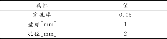

表3 内部穿孔管基本属性参数
浅谈那些年里被COMSOL拿捏过的...的图26
浅谈那些年里被COMSOL拿捏过的...的图27

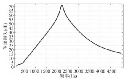

传递损失
传递损失定义为出口无反射端时,消声器进口处入射声功率级与出口处透射声功率级之差,表示为:TL=KWi-KWt=10lg(Wi/Wt)
在应用COMSOL软件对消声器的声学性能进行声学仿真时,其进出口边界均被定义为平面波辐射边界,则其出口声压即为透射声压,而入射声压为给定值 。故只用利用出口声压就可以求得消声器的传递损失,即:
浅谈那些年里被COMSOL拿捏过的...的图28

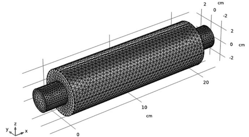

网格划分
浅谈那些年里被COMSOL拿捏过的...的图30
图3 泡沫铝阻性消声器声学网格

当频率范围在100-2200Hz左右时,泡沫铝阻性消声器消声性能随着频率的增大而不断升高,峰值约为72dB。之后随着频率的不断增加其消声性能不断降低。
浅谈那些年里被COMSOL拿捏过的...的图36
图4 泡沫铝阻性消声器传递损失
