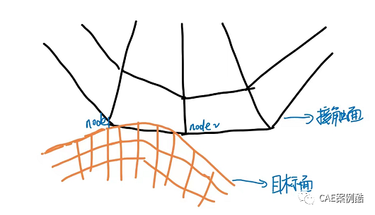

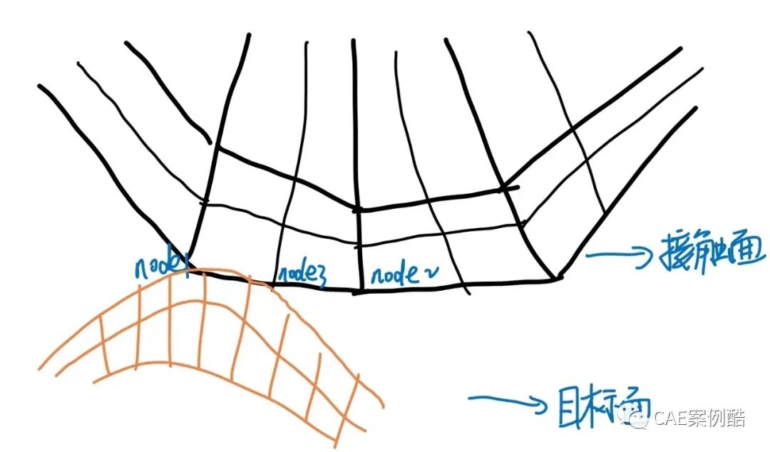

通过上面两张示意图能更清楚地表达接触面与目标面之间的关系,上图中接触面的网格大,目标面的单元已经明显穿透进入了接触体,但是接触体的节点node1和node2并不能穿透进入目标单元内,当下图的接触单元的网格尺寸减小一半后,在node1和node2之间有了新节点node3,那么就会减小目标单元进入接触单元的量,所以穿透自然就变小了。依然以网球为例,当网球拍的线密度比较小时网球会明显的部分穿透网线,极端情况下网线之间的距离大于网球直径时网球会直接完全穿透球拍到球拍的另一侧去,相反当网线很密时,不用说网球也更难穿透网球拍。

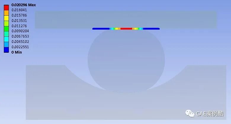

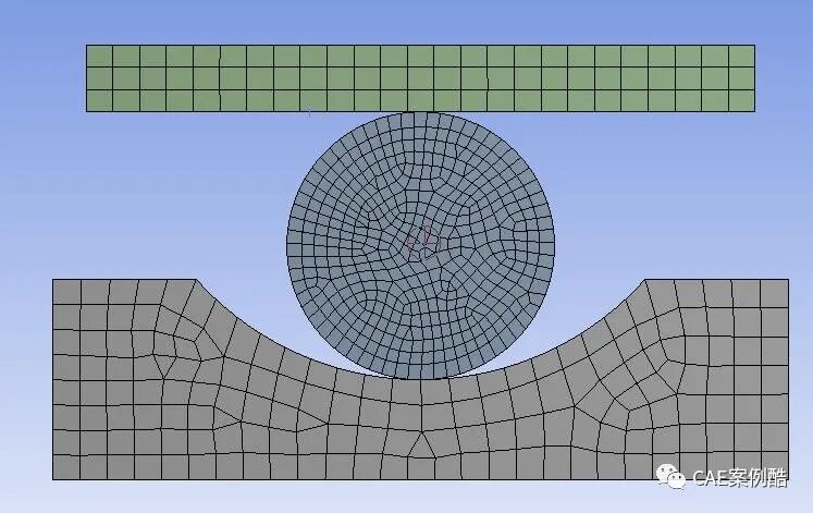

上图是模拟橡胶圈的压缩过程(轴对称模型),中间圆形是模量为3MPa的橡胶材料,上下支撑和下压件都是钢,而且从网格上来看钢的网格明显粗于橡胶的网格,当压板与橡胶圈接触时如果选择橡胶作为目标体压板作为接触体那么计算出的穿透量如下图为0.02mm。

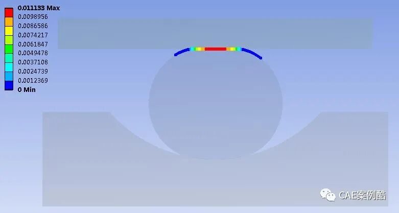

当交换接触面和目标面,将网格比较粗的压板作为目标体,网格比较细的橡胶圈作为接触体之后再重新计算,穿透量降低为下图的0.011mm。
