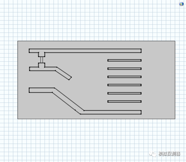

       本次模拟对象的几何模型如下图所示。图1和图2差别在于,图1动触头向下分断,而图2动触头向上分断。研究触头布置的不同给电弧运动带来的差异;
断路器开关电弧仿真的图1

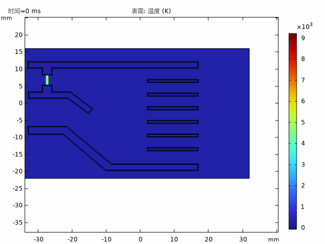

       图1断路器开断起弧(动触头向下移动)

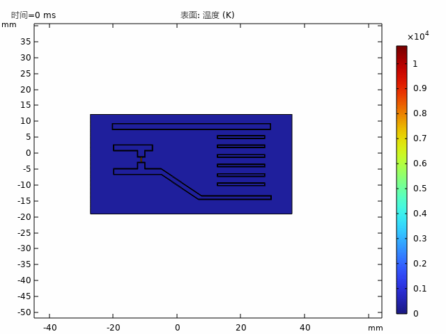

       图2 断路器开断起弧(动触头向上移动)
      边界条件设置:横向磁场强度为50mT,回路电流为100A,环境温度300K,初始化给起弧区域温度为4000K。注:当回路电流给100A时,电弧电流也就是保持恒定值,因此电弧通过栅片作用也不会被熄灭,本次模拟仅观察两类触头布置下电弧运动差异。
断路器开关电弧仿真的图3
       图3 电弧运动(动触头向下)
断路器开关电弧仿真的图4
       图4 电弧运动(动触头向上)
       从图3和图4中可以看出,电弧运动的差异性取决于弧根移动距离及其跳跃时间。为了使电弧在跑弧道上弧根水平距离保持一致,将触头形式布置图2的形式,有利于栅片均匀切割电弧。
