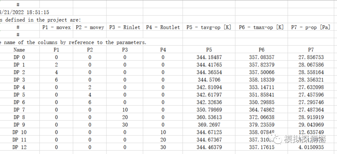

Workbench DX参数化设置
这里将发热体横向与纵向变化间距分别设置为2mm、4mm、6mm,对这些参数组合进行了简单分析,即只改变其中一个因素,研究对平均温度,最高温度及进出口压降作用程度;
从下图可以看出,改变垂直气流方向间距,可明显降低平均温度和最高温度; 增加出口半径,可降低进出口压降。
SCDM几何脚本参数化研究箱体发热体散热的图5

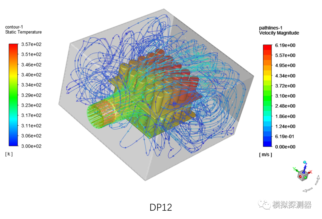

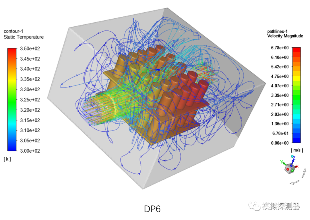

Fluent可视化
SCDM几何脚本参数化研究箱体发热体散热的图6
SCDM几何脚本参数化研究箱体发热体散热的图7
