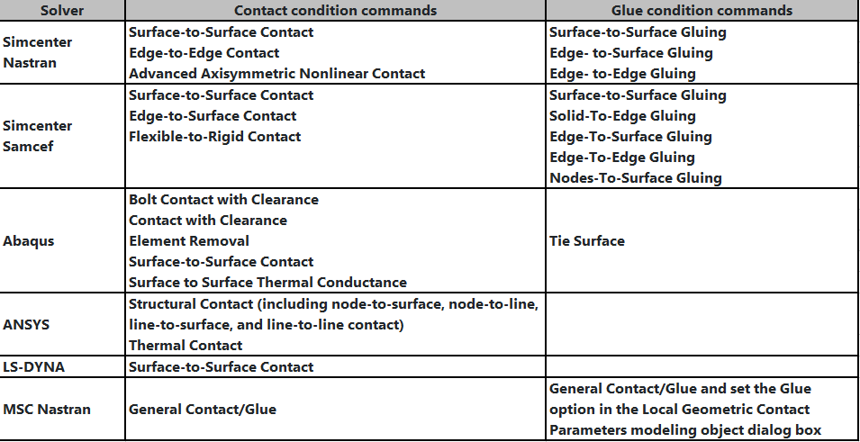

接触和粘接条件
该软件创建了许多不同的命令,您可以使用这些命令进行建模:
  • 模型中曲面之间发生接触的区域。
  • 需要将单独的曲面或边与曲面捆绑在一起或粘合在一起以防止它们之间的任何相对运动的问题。
可用于定义接触和胶合条件的命令取决于您指定的求解器。
技术分享 | Simcenter 3D接触粘接与解算方案的图1
表1接触/粘接条件

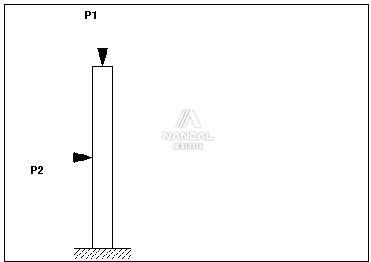

如果分析的模型仅包含屈曲载荷(即载荷,当足够大时会导致系统变得不稳定),则临界屈曲载荷是载荷乘以特征值。
该模型可以包含一个或多个屈曲载荷,也可以包含其他不会自行导致屈曲的载荷,而是通过使其更(或更少)可能变得不稳定来作用于零件。下图说明了一种这样的情况。
技术分享 | Simcenter 3D接触粘接与解算方案的图2
图1屈曲模型

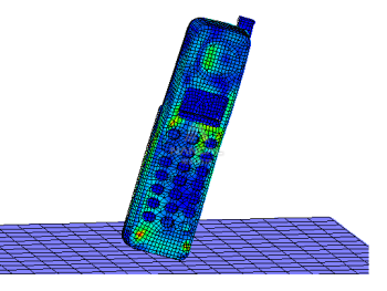

技术分享 | Simcenter 3D接触粘接与解算方案的图3
图2 手机掉落非线性动态分析的示例结果
