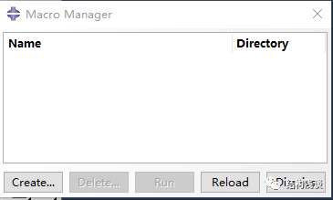

(1)打开宏命令录制
file——>macro manager——>create,进入create macro对话框,创建一个宏录制。
使用Python建立Abaqus材料库的图1
使用Python建立Abaqus材料库的图2

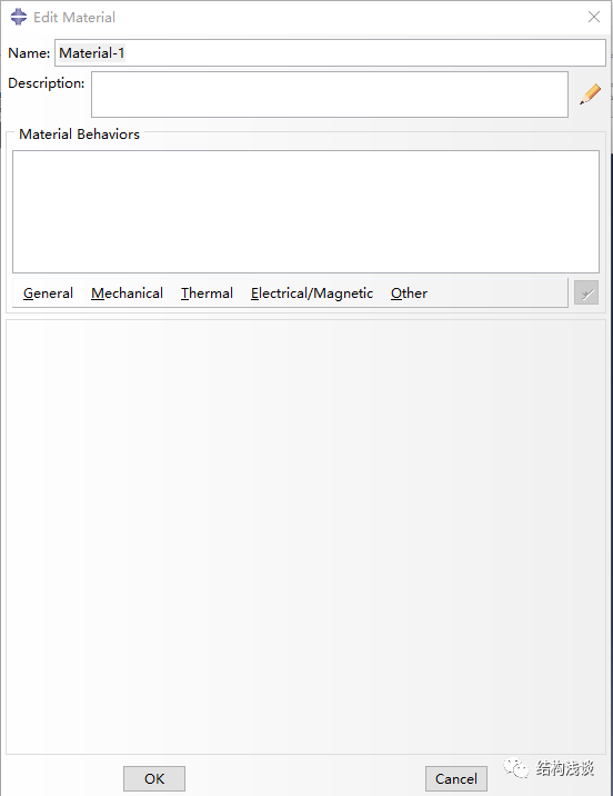

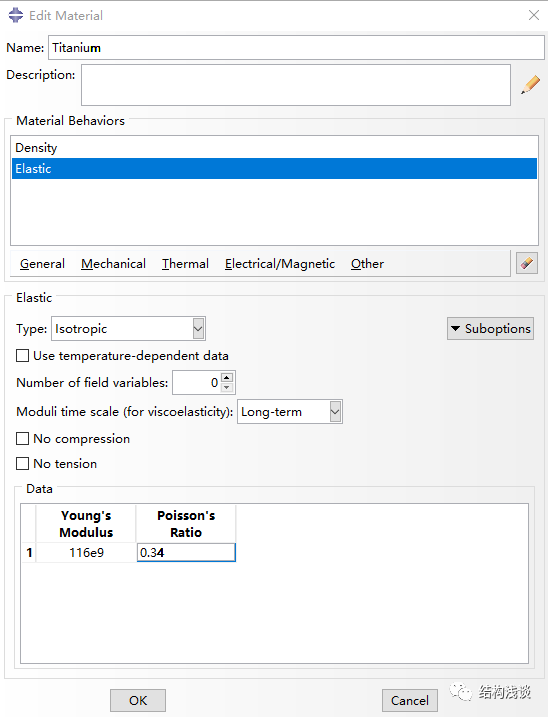

点击create material,进入edit material对话框
使用Python建立Abaqus材料库的图3
命名为Titanium,定义材料的密度,弹性模量和泊松比
使用Python建立Abaqus材料库的图4
使用同样的命令创建其他两种材料。

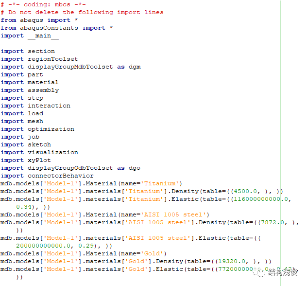

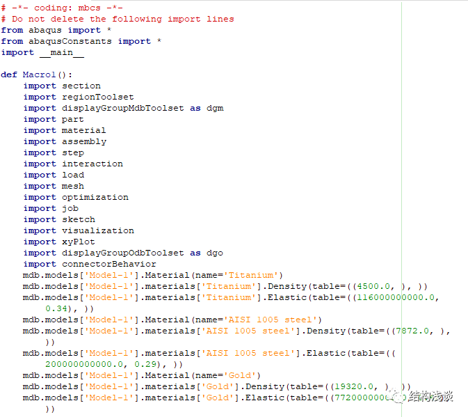

进入工作目录,找到abaqusMacros.py文档,打开abaqusMacros.py文档
使用Python建立Abaqus材料库的图5
修改参数如下:
使用Python建立Abaqus材料库的图6
材料库建立完成。

原脚本如下:
# -*- coding: mbcs -*-
# Do not delete the following import lines
from abaqus import *
from abaqusConstants import *
import __main__
import section
import regionToolset
import displayGroupMdbToolset as dgm
import part
import material
import assembly
import step
import interaction
import load
import mesh
import optimization
import job
import sketch
import visualization
import xyPlot
import displayGroupOdbToolset as dgo
import connectorBehavior
mdb.models['Model-1'].Material(name='Titanium')
mdb.models['Model-1'].materials['Titanium'].Density(table=((4500.0, ), ))
mdb.models['Model-1'].materials['Titanium'].Elastic(table=((116000000000.0,
    0.34), ))
mdb.models['Model-1'].Material(name='AISI 1005 steel')
mdb.models['Model-1'].materials['AISI 1005 steel'].Density(table=((7872.0, ),
mdb.models['Model-1'].materials['AISI 1005 steel'].Elastic(table=((
    200000000000.0, 0.29), ))
mdb.models['Model-1'].Material(name='Gold')
mdb.models['Model-1'].materials['Gold'].Density(table=((19320.0, ), ))
mdb.models['Model-1'].materials['Gold'].Elastic(table=((77200000000.0, 0.42),
