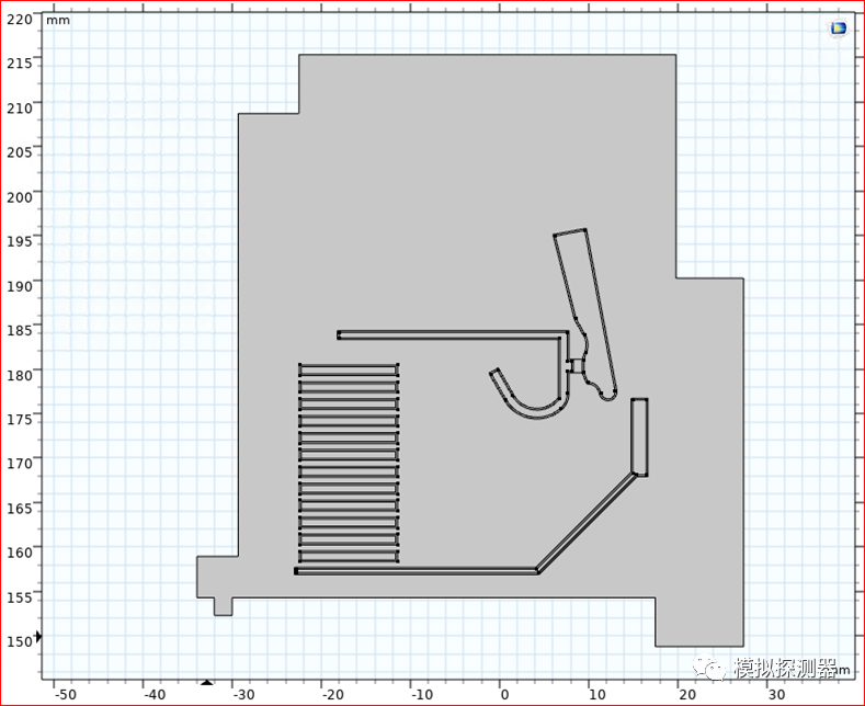

几何模型如下图所示:
小型断路器二维电弧磁吹与气吹数值模拟的图1
1 几何示意图
假定条件参数:
  1.     1. 动触头旋转速度:1ms以内,112 rad/s
  2.     2. 磁感应强度:0.05 T
  3.     3. 电流大小:90 A
  4.     4. 初始电弧温度:5000 K

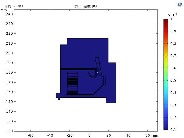

磁吹法模拟结果:
小型断路器二维电弧磁吹与气吹数值模拟的图2
2 磁吹法模拟结果
从上图可以看出,在假定的边界条件下,跑弧道下面的电弧进入灭弧栅片分割后,出现退弧现象。在此基础上,可以增加磁感应强度,达到灭弧目的。然而,小型断路器主要以气吹为主,内部空间紧凑,没位置放置磁导体。因此,研究加上气吹对电弧分断影响。

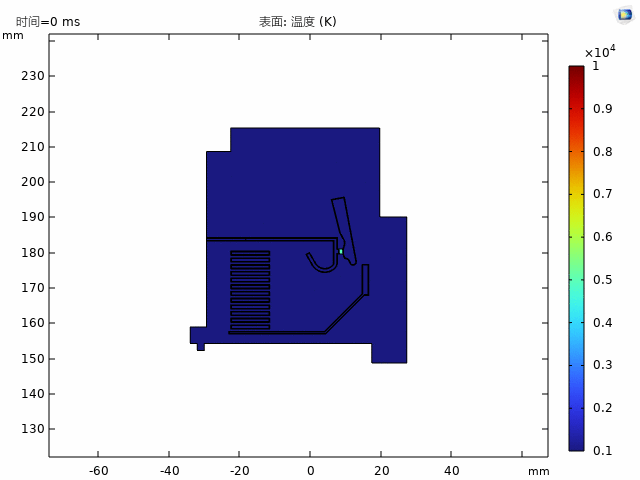

气吹的边界条件可设置为压力入口,放置在边界处。模拟结果如下图所示;
小型断路器二维电弧磁吹与气吹数值模拟的图3
3 气吹法模拟结果
从图 3 中可以看出,加上产气材料,达到灭弧的目的。
