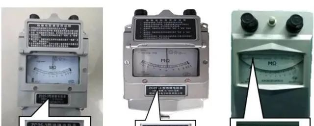

摇表的检查
1、在使用之前应检查摇表连接线的绝缘层是否完好,有无破损。
2、检查摇表固定接线柱有无滑丝。

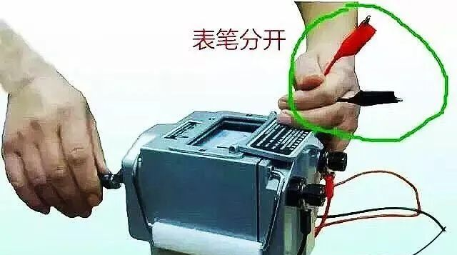

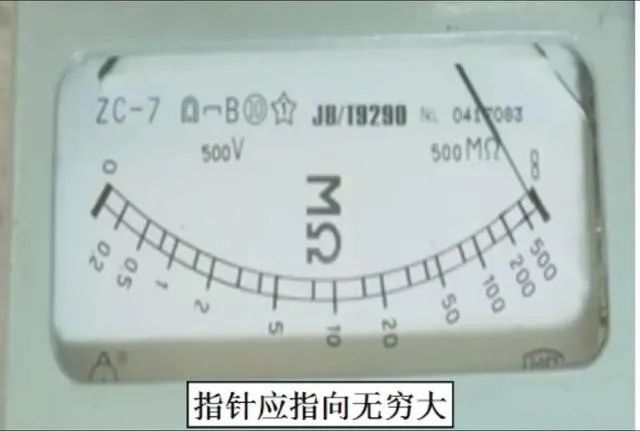

3开路试验:在摇表未接通被测电阻之前,摇动手柄使发电机达到120r/min的额定转速,观察指针是否指在标度尺“∞”的位置。

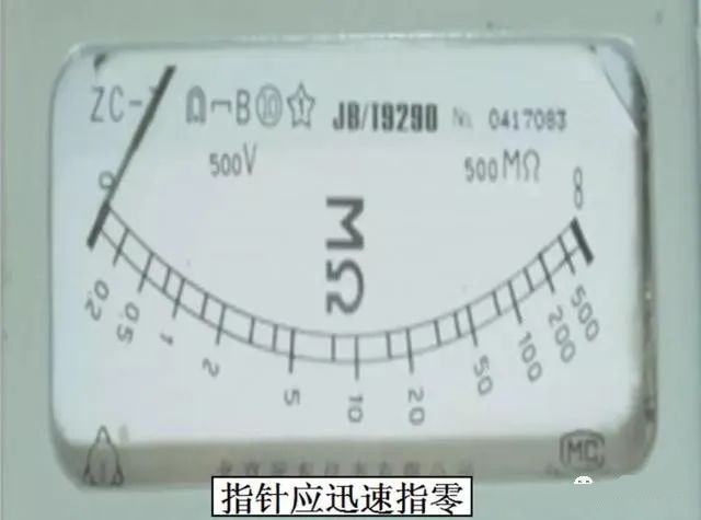

4、短路试验:将端钮L和E短接,缓慢摇动手柄,观察指针是否指在标度尺的“0”位置。

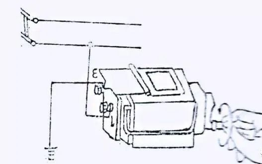

1、测量照明或电力线路对地的绝缘电阻
将摇表接线柱的(E)可靠接地,(L)接到被测线路上。按顺时针方向摇动摇表的发电机手把,转速由慢变快,转速达120/分钟匀速摇动,约一分钟后发电机转速稳定时,表针也稳定下来,这时表针指示的数值就是所测得的绝缘电阻值。测量方法下如图所示。
摇表使用方法,看完这篇详细的图文讲解教程你就懂了!的图7

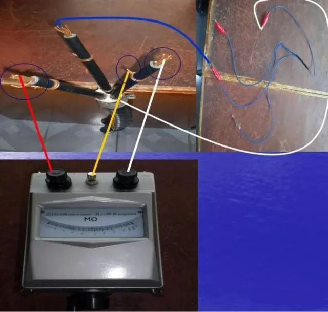

2、相对相绝缘电阻测量
G端子为屏蔽端子,目的是屏蔽测量时在相线绝缘上产生的泄漏电流,以减少测量误差。使用时以每分钟120转的匀速摇动兆欧表一分钟后,读取表针稳定的数值。测量方法下如图所示。

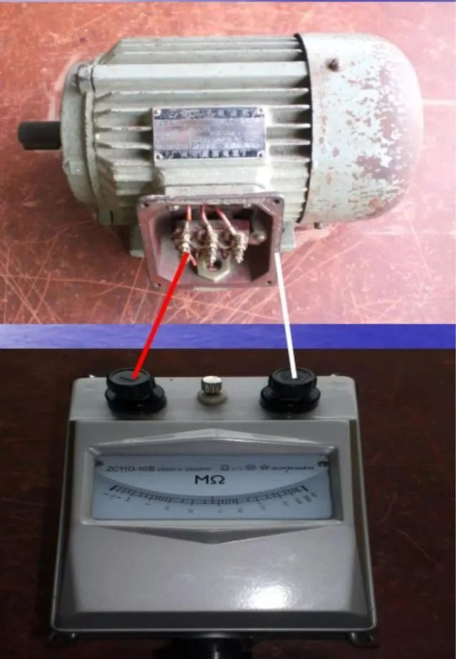

选择500V量程的兆欧表,使用时以每分钟120转的匀速摇动兆欧表一分钟后,读取表针稳定的数值。测量方法下如图所示。
