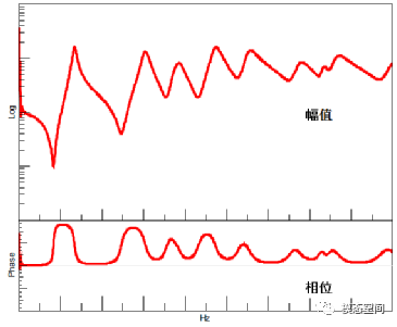

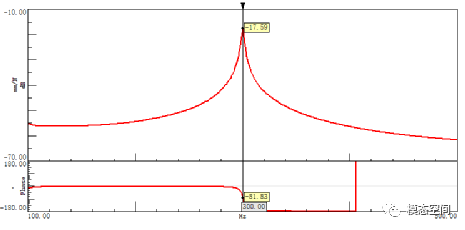

对时域信号做频谱分析时,除了能得到幅频曲线之外,还有相频曲线,如图1所示。相频曲线表示的是相位随频率的变化曲线。对于频域信号的幅值大家都能理解,但对于相位,似乎不是那么易理解。且很多谱函数都有相位信息,如频谱、互谱、频响函数等等。因此,明白相位的物理意义是很有必要的!
什么是相位?相位的物理意义的图1
图1 以波德图显示某个频域信号

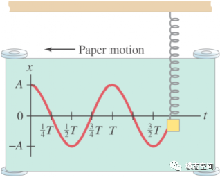

在这,我们以最为简单的质量-弹簧表示的单自由度系统(见图2)为例来说明。这个单自由度系统的位移方程为
y=Asin(ωt+90°)
式中A表示幅值,ω是振动频率,ωt+90°表示的是随时间变化的相位,而90°表示的是初始相位,简称初相位。90°表示质量块在运动的初始时刻位于正向最大位移处,也就是离平衡位置正向最远处。从表达式可以看出,相位是时间的函数,因此,随着时间的推进,相位时刻发生变化,而在空间位置上,质量块的位置相应地随着相位时刻发生变化。时间不同,相位不同,质量块所处的空间位置不同,而初相位始终保持不变。因此, 相位是在给定时刻振动体测量点相对于固定参考点的位置,单位是度[°]。在这个例子中,固定的参考点是质量块的平衡位置。因此,相位表明了质量块在时间与空间上的位置关系。

图2 质量-弹簧系统的位移轨迹
从这个例子可以看出,当质量块运动到空间不同位置时,其相位是不同的。或者说,相位是振动在空间位置上相互差异的标志。另一方面,相位也是振动在时间先后关系上的标志。如果对图2所示的运动位移轨迹移动1/4个周期,得到如图3所示的运动轨迹,因此,时间移动表示的是相位的移动,反之亦然。这是针对同一个振动体而言,在不同的振动体或不同部件之间的振动也有这样的关系。两个振动之间的差异体现的是时间差异或空间位置差异。

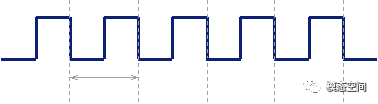

对于旋转机械,经常利用旋转部件上已有的键槽、凹孔或人为粘贴反光纸,同时安装键相探头来获取旋转部件的键相信号,探头每经过这些位置,便触发一个脉冲信号(与转速测量类似),如图4所示。脉冲信号是确定旋转部件上各测点各个振动频率(如1频、2倍频、0.5倍频…)相位的基准,脉冲频率与旋转部件的旋转频率完全同步,通过此键相信号来确定旋转部件在时间与空间上的位置。

图4 键相信号
我们把从键相器脉冲信号触发到某个特定频振动信号(如1频、2倍频、0.5倍频…)第一个正峰值之间的角度,称为绝对相位。绝对相位是具体测得的相位,习惯上简称相位。说“某测点、某频率的相位为某某度”指的就是绝对相位,也就是相对于轴上固定标志通过键相探头的那一时刻及位置,此频率的最大振动与该测振探头之间的角度。由键槽和键相探头的位置及转子旋转方向,绝对相位还能给出最大振动具体的空间方位。

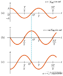

  1. 谁先谁后:相位小的在先、称超前,相位大的在后、称滞后,因为相位小的先到达第一个正峰、即最大振动点处。对于图2所示的单自由度系统而言,其振动位移、速度和加速度三者之间的相位关系如图5所示,我们称振动速度超前振动位移90°,振动加速度超前振动速度90°,振动加速度超前振动位移180°。从图中可以看出,在0时刻之后,加速度最先达到正峰,然后是速度,最后才是位移。
    什么是相位?相位的物理意义的图5
    图5 振动位移、速度和加速度三者之间的相位关系

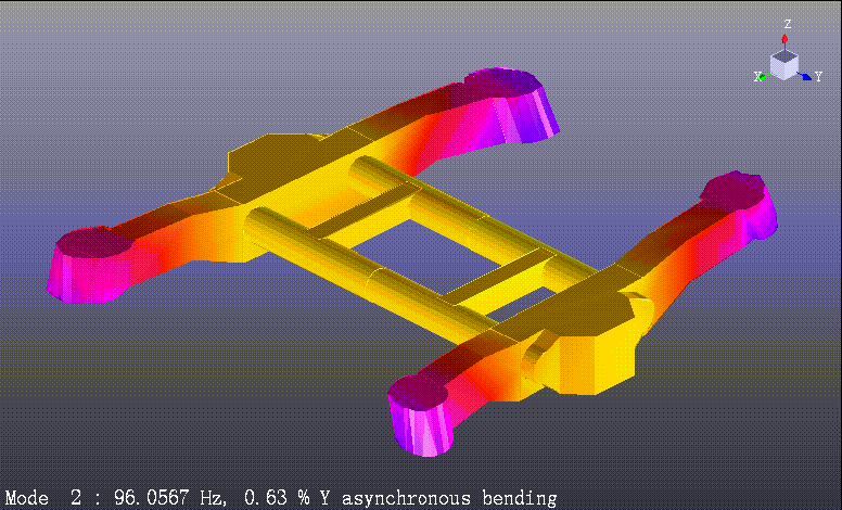

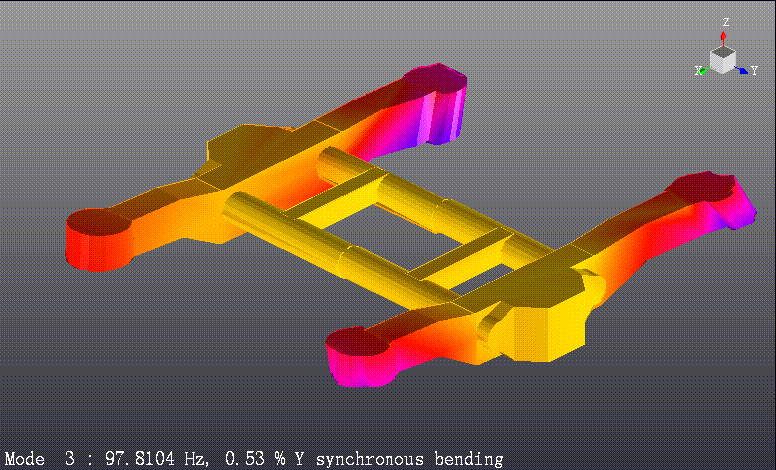

对于有两个以上的相同部件,如两层结构,双臂结构等,存在同相位(同步)和反相位(异步)模态振型。如图6所示,为转向架的同步和异步弯曲模态振型。
什么是相位?相位的物理意义的图6
(a)同步弯曲
什么是相位?相位的物理意义的图7
(b)异步弯曲
图6 转向架同步与异步模态振型

在图2所示的简谐振动的弹簧质量块系统中,假设位移向上为正,当压紧质量块到最大位移位置(上限)后释放瞬间,位移为正向最大,速度为0,加速度为负向最大(图5中横轴0时刻);在质量块由正向最大位移位置向0点运动的过程中,位移为正、变小,速度为负、变大,加速度为负、变小;当质量块运动到0点时(图5中横轴T/4时刻),位移为0,速度为负方向最大,加速度为0;当质量块通过0点向上运动时,位移为负、变大,速度为负、变小,加速度为正、变大;当质量块运动到上限时(图5中横轴T/2时刻),位移为负方向最大,速度为零,加速度为正方向最大。依此关系,得到三者之间在相位上的关系:简谐振动中,振动速度超前振动位移90°,振动加速度超前振动速度90°,振动加速度超前振动位移180°。

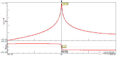

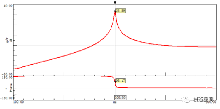

由arctan函数的定义可知,其取值区间为(-90°, 90°),周期为180°,因此,频响函数的相位变化不会超过180°。实际上,位移频响函数的相位变化区间为(-180°, 0°),速度频响函数的相位变化区间为(-90°, 90°),加速度频响函数的相位变化区间为(0°, 180°)。
在频率比β=0处,相位φ=0,此时对应为静力状态,位移与外力完全同相位:即位移与外力同方向;在β=1处,相位φ=arctan(-∞)=-90°,而且与阻尼大小无关,系统处于共振状态,位移滞后外力90°;在β>1,且趋向于+∞时,相位φ=arctan0=-180°,此时,位移与外力反向。因此,位移的频响函数的相位在固有频率附近,首先从近0°,经过-90°,突变接近-180°,发生180°的相位变化。
位移的频响函数在固有频率处对应的相位为-90°,而由位移的频响函数经过一次微分可得到速度的频响函数,因此,它的相位变化关系也遵循弹性-集中质量系统的振动响应相位变化关系,即速度的频响函数在固有频率的相位比位移频响函数超前90°,等于0°。对位移的频响函数进行二次积分,可得到加速度的频响函数,加速度的频响函数在固定频率处的相位比位移频响函数超前180°,等于90°。如图8所示,为同一结构在同一个固有频率处的实测位移、速度和加速度的频响函数,其相位分别为-81.83°,8.17°和98.17°。由于是实测数据,在固有频率处的相位值与理论值稍有偏差(偏差8.17°)。
什么是相位?相位的物理意义的图9
(a)位移的频响函数

什么是相位?相位的物理意义的图11
(c)加速度的频响函数
图8 同一结构在同一个固有频率处的位移、速度和加速度的频响函数

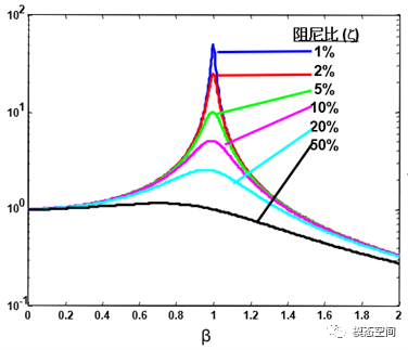

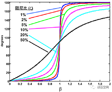

e) 相位判断共振
通过前面的《什么是共振?》一文,我们知道,对于单自由度系统在受简谐力作用下,当频率比β=1,即强迫振动频率和系统固有频率相等时,动力放大系数迅速增加,引起系统共振。共振时振幅和相位都有明显的变化,通过对这两个参数进行测量,我们可以判别系统是否达到共振点,从而确定出系统的各阶振动频率。
相位判别法是根据共振时特殊的相位值以及共振前后相位变化规律所提出来的一种共振判别法。在简谐力激振的情况下,用相位法来判定共振是一种较为敏感的方法。
什么是相位?相位的物理意义的图12
(a)不同阻尼比下的动力放大系数

(b)不同阻尼比下的相位变化
图9 单自由度系统在不同激励频率下的动力系数与阻尼变化
