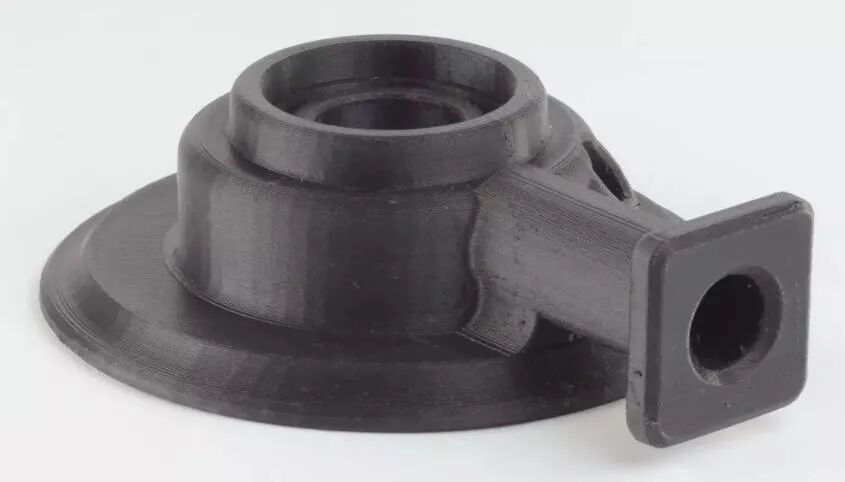

△尼龙粉末3D打印件

PA6长丝是一种半结晶的热塑性聚合物,是全球使用最广泛的聚酰胺之一。PA6的熔点为220℃,由于其良好的性能/成本比,被广泛用于各种应用。虽然它传统上被用于工业制造,但由于优异的机械性能和创造高性能部件的能力,它已逐渐在3D打印领域得到普及。此外,与PLA或ABS等标准塑料相比,PA6是一种更难3D打印的材料。它的工作温度范围是250-270°C,所以必须确保有一个合适的工作环境,以保证它不会收缩。
尼龙的来源与其他类型的聚酰胺不同,它是通过开环聚合形成的,即通过许多聚合物合成的路线之一。这使它成为缩合(整个单体分子成为聚合物的一部分)和加成(单体分子成为聚合物的一部分时失去一部分)聚合物中一个比较的特殊案例。在分析PA6的环境影响并向更可持续的材料发展时,必须考虑到两个重要方面。首先是用于获得该材料的生产过程,其次是该转换过程中涉及的原材料;两者都将确定这种聚酰胺的碳足迹。

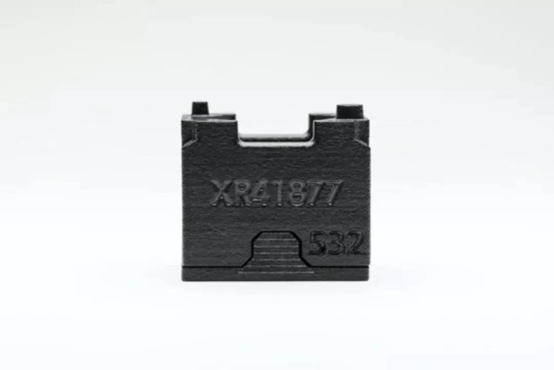

尼龙(PA)3D打印可持续发展路在何方?生物基材料或是突破口的图3
△PA6尼龙耗材PolyMide CoPA打印零件,图片来源:Polymaker

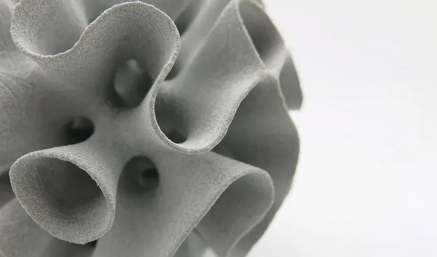

尼龙(PA)3D打印可持续发展路在何方?生物基材料或是突破口的图5
△SLS激光烧结PA,照片来源:Formlabs

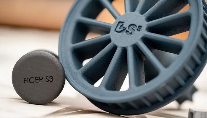

尼龙(PA)3D打印可持续发展路在何方?生物基材料或是突破口的图6
△在SLS技术中,高达70%的未烧结粉末可以被重新使用,图片来源:阿科玛公司
