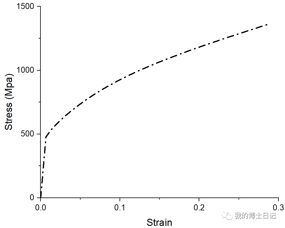

案例一:包含1000个晶粒20万单元在工程应变30%情况下,多晶变形模拟的结果。其中初始取向随机,采用质量缩放加快求解效率,模拟采用经典的唯象模型,硬化基于Voce硬化定律(Vpsc应用的硬化)(可以考虑初始的高应变硬化以及后期的低应变硬化)。模拟材料为镍基高温合金,参数取自文献。Voce硬化公式为
显式晶体塑性大变形模拟案例的图1

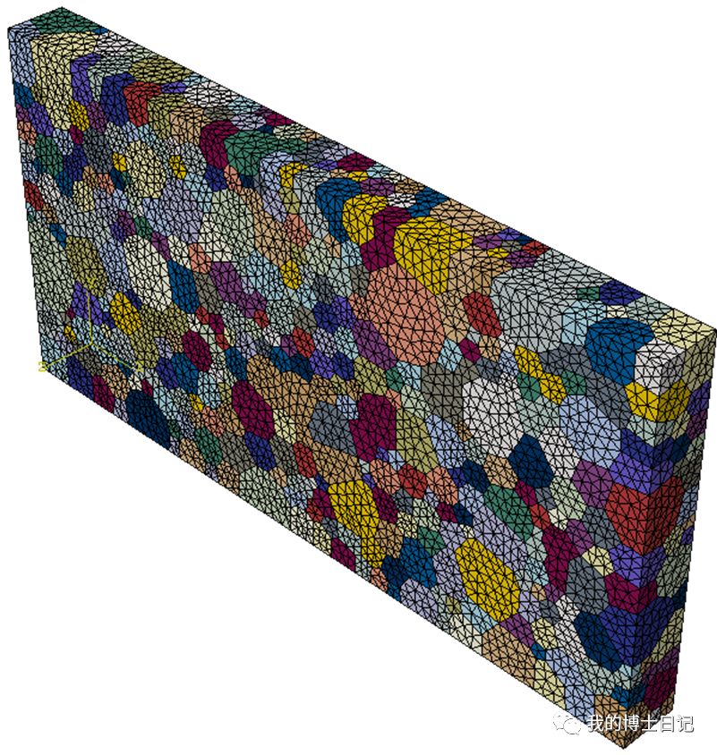

初始几何模型根据Neper生成(晶体取向随机),模型如下:显式晶体塑性大变形模拟案例的图2

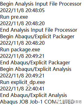

模拟计算时间如下(大约2小时):
显式晶体塑性大变形模拟案例的图3

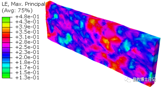

应变分布情况

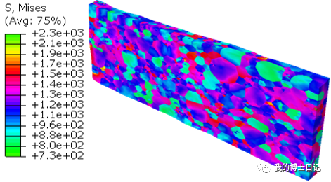

显式晶体塑性大变形模拟案例的图5
应力分布情况

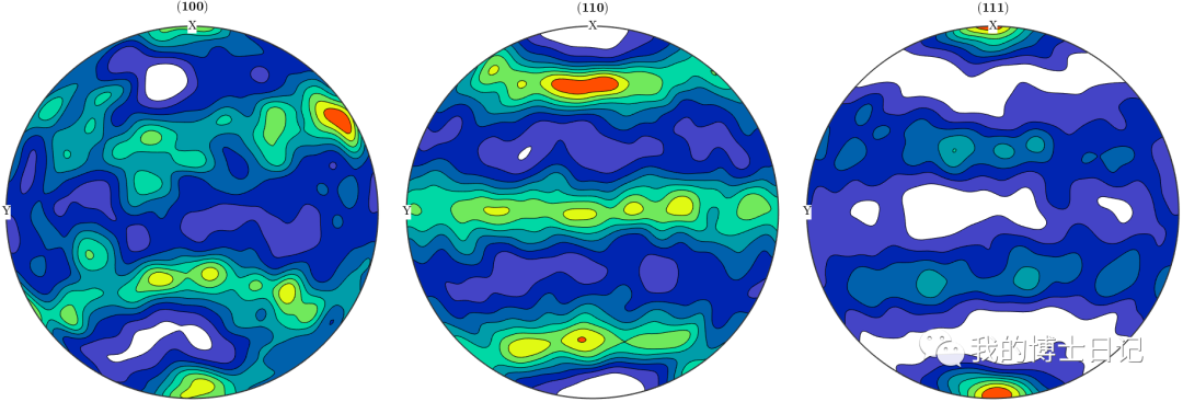

变形之后取向分布
显式晶体塑性大变形模拟案例的图7

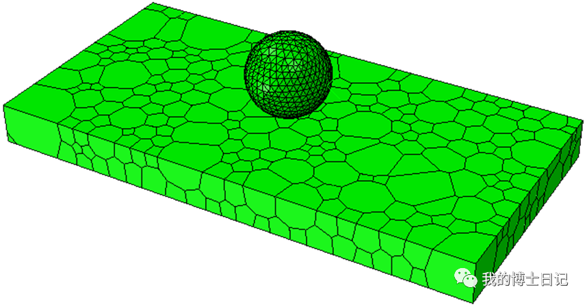

几何模型如下:
显式晶体塑性大变形模拟案例的图8

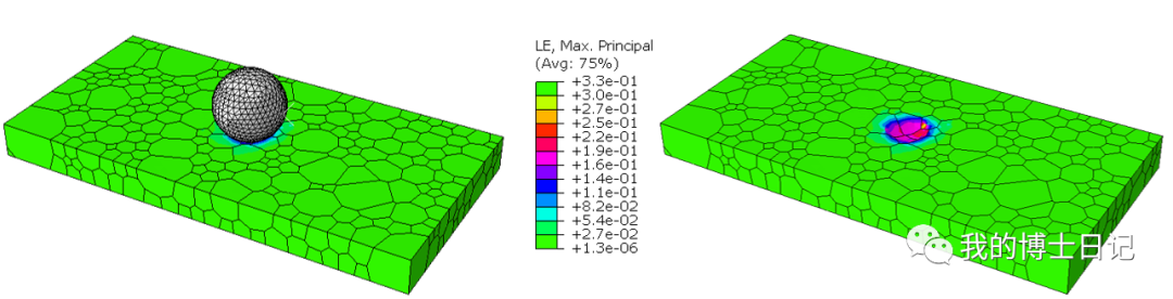

应变分布情况
显式晶体塑性大变形模拟案例的图10

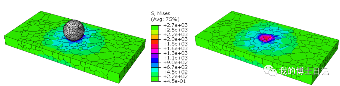

应力分布情况
可见在使用显式晶体塑性模拟大变形和接触问题时较为合适,可以避免收敛性问题,但使用质量缩放要注意动能和总能量比值在合理的范围,模拟中检测法线,相同参数情况下,显式结果与隐式结果在变形达到50%工程应变时,两者的分布几乎一致。因此模型结果可以确认为合理。
