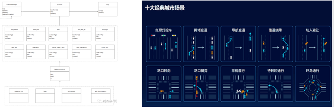

由于现实中环境的复杂性,一种决策策略或者规划方法难以处理不同的工况。因此对行驶环境进行分类,在不同的场景下选择不同的策略可以提升Motion Planning的性能。那么怎么进行场景分类和场景识别,在不同的场景Motion Planning又该有哪些不同?这些问题都是需要解决的。
自动驾驶决策规划中的问题与挑战的图5
  • Aopllo中场景分类为LANE_FOLLOW、SIDE_PASS、STOP_SIGN_UNPROTECTED等。有两种场景识别方式,一是通过规则的方法,一是通过机器学习的方法。不同的scenario有不同的stage,stage中依次执行task。即使是相同的task在不同scenario中参数配置也可能不同。
  • 毫末基于城市场景路口多、拥堵多和变道多的特点,将行驶场景分为十类,显然是和Apollo中的scenario分类是不同的,然而毫末的场景识别方法却不得而知。毫末此外还提出了行驶环境熵的概念来描述行驶环境的拥堵状态。

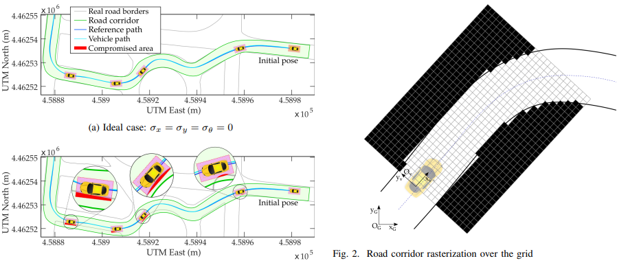

2.3.1 定位不确定性
在多数的Motion Planning中都是认为定位是足够准确的,但是实际场景中由于遮挡、多径干涉等问题,定位往往是不准确的。以论文[6]中的左下图所示,由于定位误差导致从HD Map模块查询到的道路边界产生误差,从而使规划和车辆行驶轨迹在道路边界上。
自动驾驶决策规划中的问题与挑战的图6
论文将定位不确定性假设为高斯分布,并且定位模块可以计算出概率分布的期望与方差。论文将车辆坐标系转换到了UTM坐标系下,根据定位的高速分布情况和坐标变换公式,就可以计算出车辆周围环境在定位影响下的不确定性,如上右图所示,其中颜色越深表示不确定性越大,其不确定性计算公式主要由下式得到。
可以发现距离ADC越远其不确定越高,随着车辆的前进,其不确定性会被更新。路径规划方法采用了Lattice(五次多项式曲线)的方法,在cost计算时,增加了两个项目。一个是硬约束:规划路径上点的最大不确定性不能大于某一个阈值;二是在cost function中增加了不确定性的权重和。

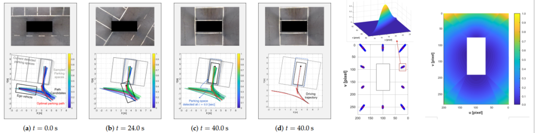

2.3.2 感知不确定性
由于传感器噪声、车辆震动、行驶环境和不完善的算法,感知得到结果具有不确定性,甚至是错误的。由于感知的不确定性会造成Motion Planning结果的不安全性。一种简单的处理方式是加buffer,但是粗暴的处理方式会减小Motion Planning的可行域,可能造成过于激进或者过于保守的行驶策略。
论文[7]以装备了Around View Monitoring(AVM)的泊车应用为例,由于感知误差会使路径规划在实际超车位置停车,可能会发生碰撞,如下左图所示。论文将感知的不确定性建模为高斯分布,感知效果距离ADC越远不确定性越高,如下右图所示。
自动驾驶决策规划中的问题与挑战的图8
论文中整体架构如下左图所示论文,采用此算法后的效果如下右图所示。
  • Parking space sampling:对距离ADC最近的两个角点进行采样,将采样点看作是正态分布的,根据采样角点和设定的停空间的长度,计算ADC后轴中心的停车点;
  • Path candidate generation:采用ocp理论对每个采样点进行路径规划,其中将时域问题转化为Ferent坐标系下,并使用SQP求解非线性问题;
  • Optimal Path Selection:使用utility theory进行最优路径的选择。Utility function为:EU(s) = P(s) x Uideal(s) +(1-P(s)) x Ureal(s),其中P(s) 为路径对应采样点的概率,Uideal为路径到目标点(当前时刻感知检测到的,并非采样得到的)的偏差效用函数值, Ureal为路径上到ADC当前位置的效用函数值。
自动驾驶决策规划中的问题与挑战的图9

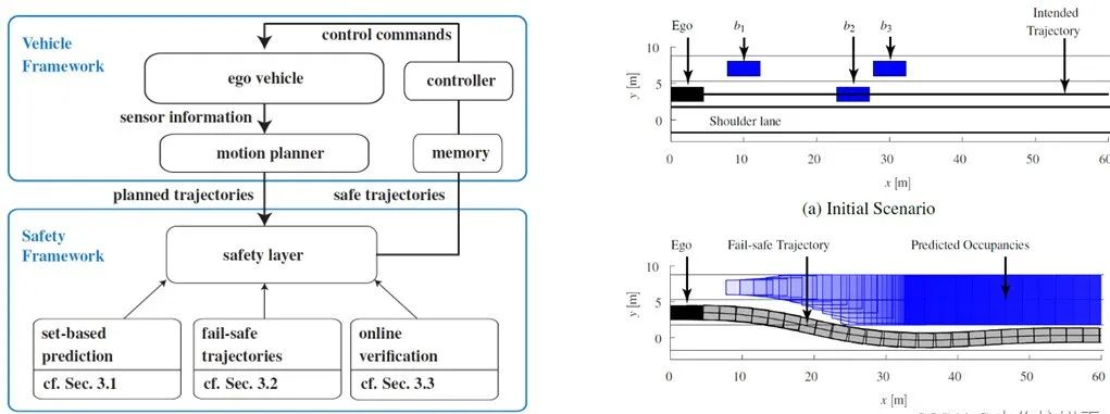

论文[9]论文提出了一种可以嵌入现有Motion Planning框架的fail-safe机制,分为三部分:
  • Set-based prediction:根据制定的交通参与者的驾驶策略和车辆运动学模型,将原有的交通参与者单一的预测轨迹,改为多预测轨迹;
  • Fail-safe trajectory:根据预测的结果,计算原planning trajectory有碰撞风险的第一个轨迹点,然后再根据最优化理论生成轨迹;
  • Online verification:将ADC在第二步生成的轨迹上进行投影,判断其是否和第一步的预测车辆轨迹是否有碰撞。
感觉此方法是又重新做了一遍Motion Planning,由于论文中没有描述fail-safe trajectory是否考虑decision的结果,可能会造成safe trajectory不满足decision结果,并且此论文只是仿真,并没有实际应用。
自动驾驶决策规划中的问题与挑战的图11
