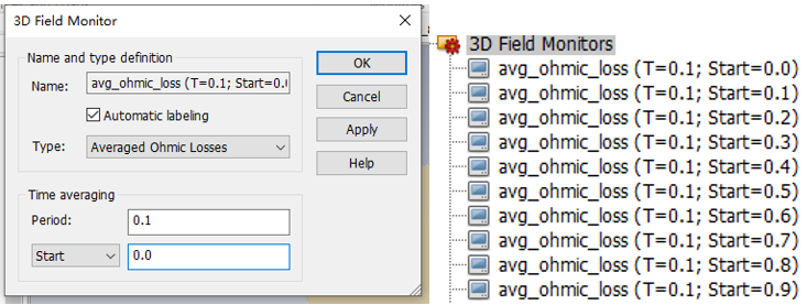

1.在电磁仿真工程上设置avg_ohmic_loss监视器。这里我们设定计算0-1µs的热效应,因此设置10个起始点不同,时间长度0.1µs的监视器。
仿真实例:复材的雷击直接效应仿真(热仿真部分)的图1

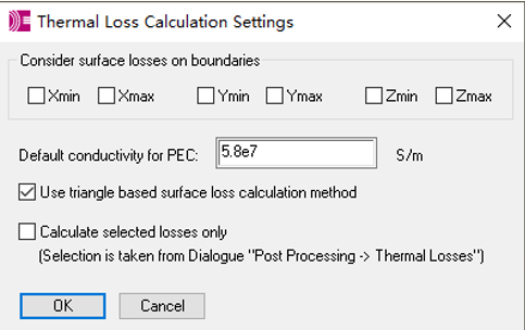

在后处理设置Thermal>thermal loss calculation
仿真实例:复材的雷击直接效应仿真(热仿真部分)的图2
点击开始仿真。

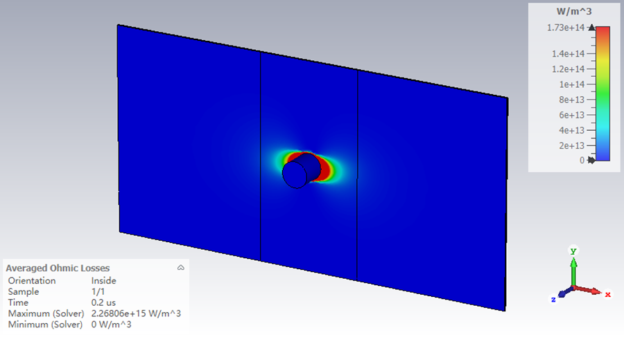

拿到avg_ohmic_loss仿真结果之一如下:
仿真实例:复材的雷击直接效应仿真(热仿真部分)的图3

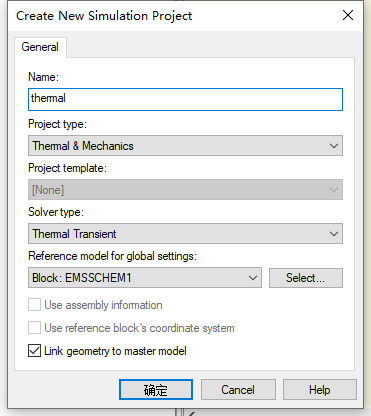

2.创建热仿真,单击Simulation Project>All Block as 3D Model,在弹出对话框输入名称及选择工程和求解器类型。
仿真实例:复材的雷击直接效应仿真(热仿真部分)的图4

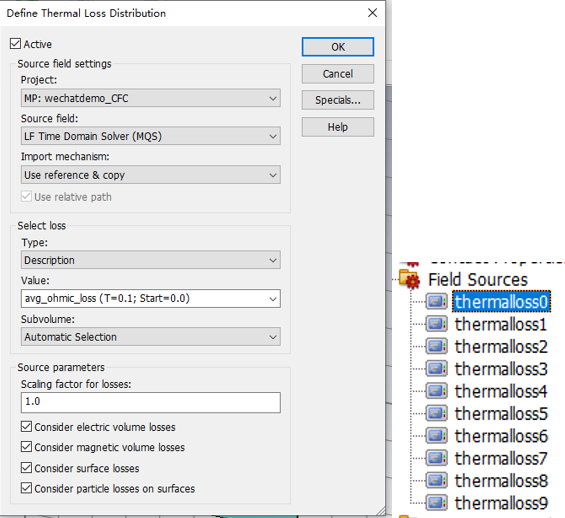

3.在新工程中设置Sources and Loads>Thermal Losses,只需在Project中选中原电磁仿真工程,Source field和loss等信息自动被填写,选择value将我们设置的10个avg_ohmic_loss一一导入。
仿真实例:复材的雷击直接效应仿真(热仿真部分)的图5

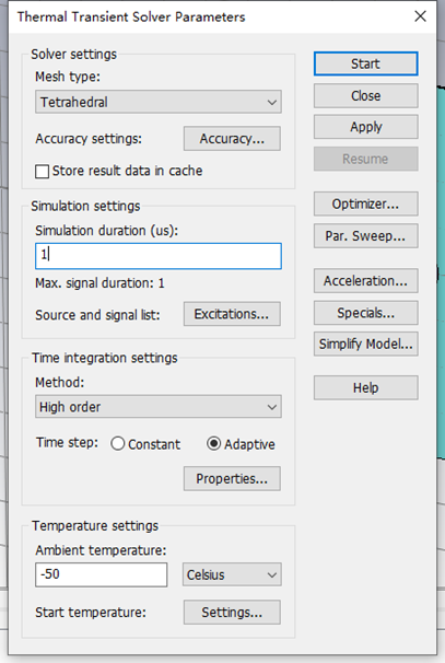

4.求解器设置。将Simulation duration设为1µs,假设环境温度为-50℃(1万米高空)。
仿真实例:复材的雷击直接效应仿真(热仿真部分)的图6

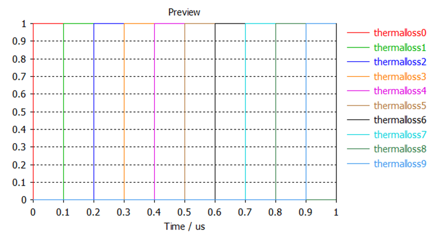

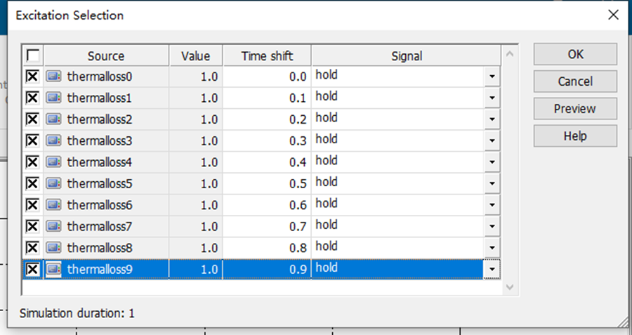

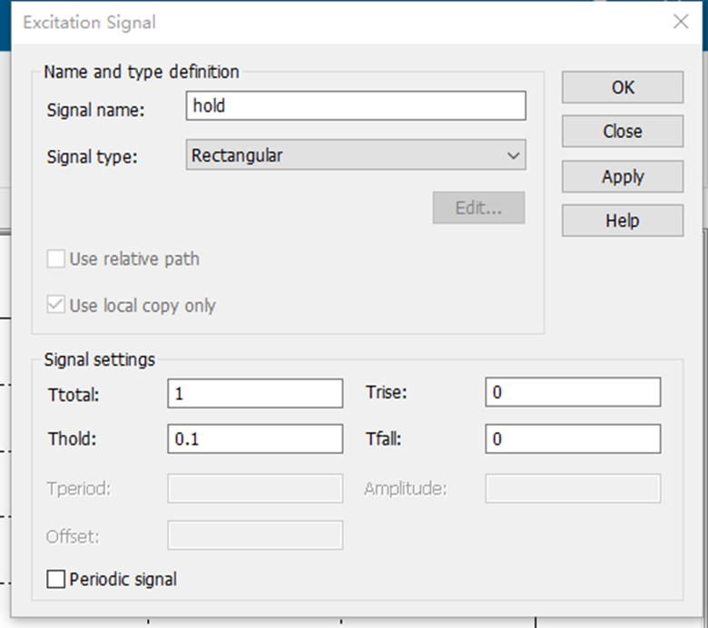

设置激励,勾选所有热源,依次设置Time shift(如下),点击signal>new signal建立hold信号,保持时间0.1µs。
仿真实例:复材的雷击直接效应仿真(热仿真部分)的图7
仿真实例:复材的雷击直接效应仿真(热仿真部分)的图8
选择通过Preview可以看到不同时间在激励不同热源。
仿真实例:复材的雷击直接效应仿真(热仿真部分)的图9

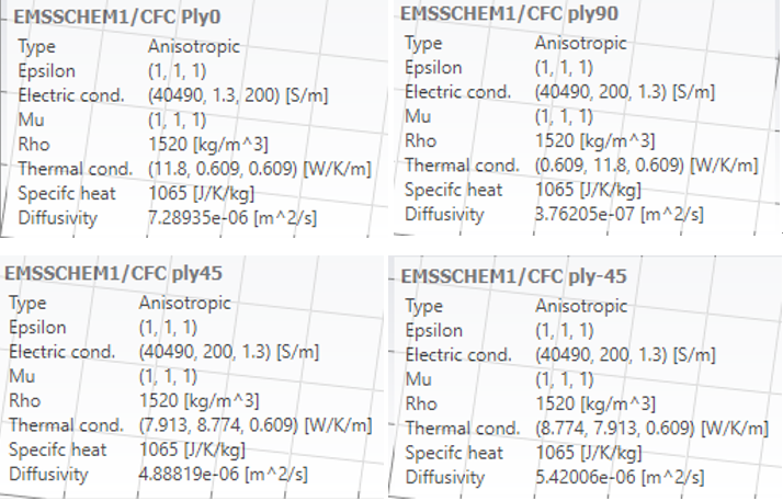

需要对复合材料定义温度属性,由于材料导热系数沿xyz轴定义,故新建多个材料CFC ply0,CFC ply90,CFC ply45和-45,材料属性如下
仿真实例:复材的雷击直接效应仿真(热仿真部分)的图10

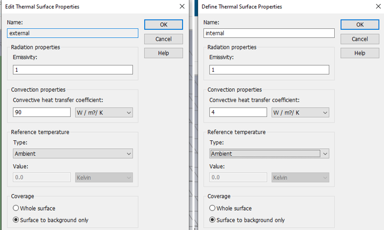

6.边界条件设置。
对复材内外表面设置热表面属性:假设外表面在巡航速度下,设对流热交换系数为90W/m²/K;内表面为静止空气,设对流热交换系数为4W/m²/K。
仿真实例:复材的雷击直接效应仿真(热仿真部分)的图11

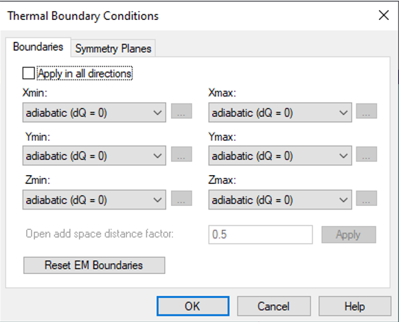

边界条件设为绝热
仿真实例:复材的雷击直接效应仿真(热仿真部分)的图12

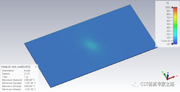

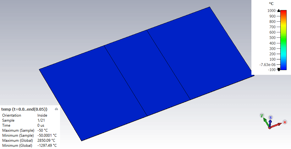

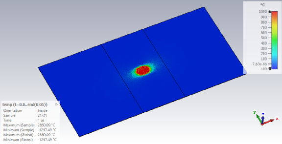

7.开始仿真,获得温度分布结果。
仿真实例:复材的雷击直接效应仿真(热仿真部分)的图13
0-1µs温度变化过程

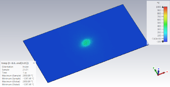

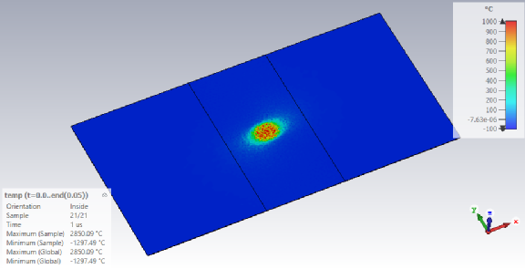

在1µs时不同层的温度结果:
仿真实例:复材的雷击直接效应仿真(热仿真部分)的图14第一层0°
仿真实例:复材的雷击直接效应仿真(热仿真部分)的图15第二层4
仿真实例:复材的雷击直接效应仿真(热仿真部分)的图16第三层-45°
仿真实例:复材的雷击直接效应仿真(热仿真部分)的图17第四层90°
从结果可知雷击附着点周边温度急剧上升,在1µs已超过1000℃,最高达2850℃,这将超材料的燃点,因此雷击位置处的部分区域将被“烧穿”。
