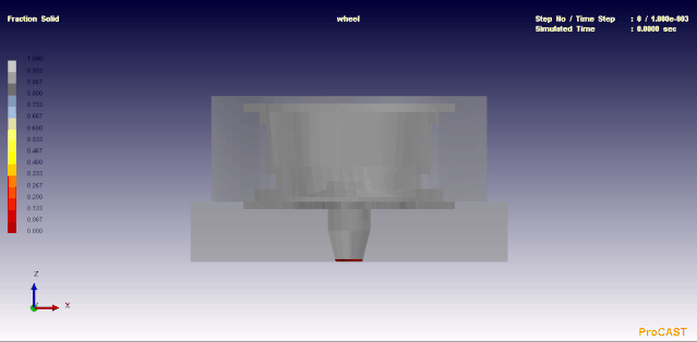

铸造仿真分析
本案例基于轮毂铸造(LPDC)过程进行了简易的模拟仿真,得到了轮毂铸造后产生的残余应力,温度梯度,缩孔疏松,偏析等结果。

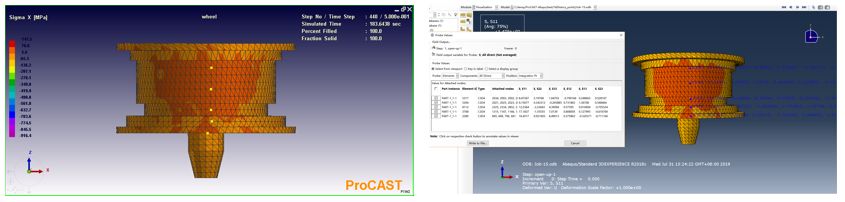

     1.输出单元残余应力
ProCAST中输出残余应力,通过脚本处理计算,最终得到基于单元的残余应力,计算方法完全按照ProCAST内部的方法,
文件从左到右依次为单元号以及每个单元所对应的应力值。
ABAQUS残余应力预定义场设置案例的图3

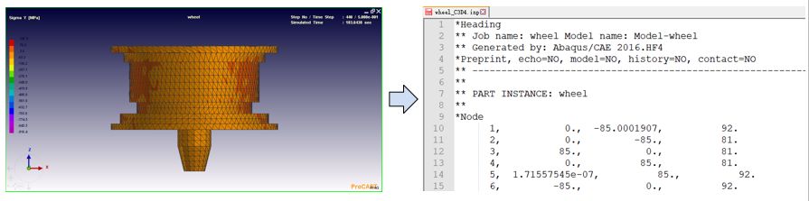

     2.输出结果文件
从ProCAST中输出最终以inp的格式的结果文件,确保abauqs和ProCAST用的是同一套网格单元。

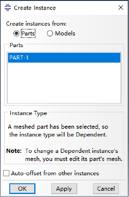

     2.装配
进入Assembly,添加部件,如下图。
ABAQUS残余应力预定义场设置案例的图6

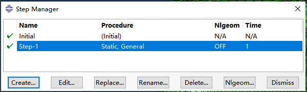

    3.定义分析步
定义一个求解分析步Step,类型Static General,图下图。
ABAQUS残余应力预定义场设置案例的图7

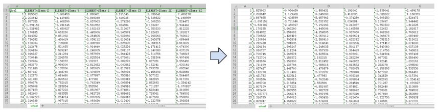

     5.处理输入文件内容
打开上述导出的excel文件,进行一下内容处理
①将单元的所有应力顺序如下图排列,然后删除第一行标题
sigmax—sigmay—sigmaz—sigmaxy—sigmazx—sigmayz
ABAQUS残余应力预定义场设置案例的图9

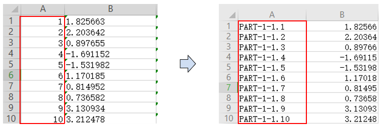

②将第一列单元号的格式改为:
“instance name.单元号”上述部件即改为“PART-1-1.单元号”
ABAQUS残余应力预定义场设置案例的图10
③按照上述两步更改文件,以csv格式保存,然后复制到Abaqus当前工作目录下,并且把.csv改为.dat。
ABAQUS残余应力预定义场设置案例的图11

     1.初始残余应力云图
ABAQUS残余应力预定义场设置案例的图13

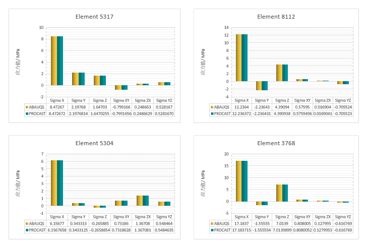

     2.结果对比
选取ProCAST和Abaqus相同的单元号,进行应力值的对比,如下图。
ABAQUS残余应力预定义场设置案例的图14
     3.数据对比
将上述选取的单元号以及应力值进行对比,数值结果精确无误,如下图。
ABAQUS残余应力预定义场设置案例的图15
