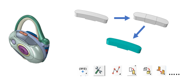

1.导入模型,并几何清理
创建蓝牙耳机模型并导入Abaqus软件中并对模型部件清理,如下图所示。

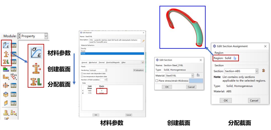

2.定义材料属性
在Property模块建立材料参数、创建截面及分配截面,如下图所示。

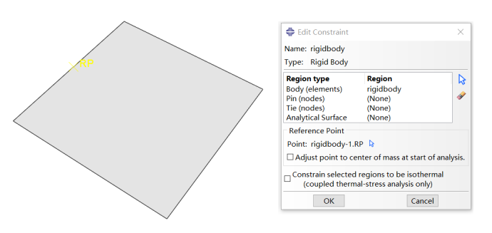

3.定义参考点
定义参考点,并定义其与地面的刚体约束关系,如下图所示。

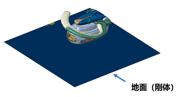

4.模型装配
装配时需要考虑的问题:跌落方向,跌落高度。

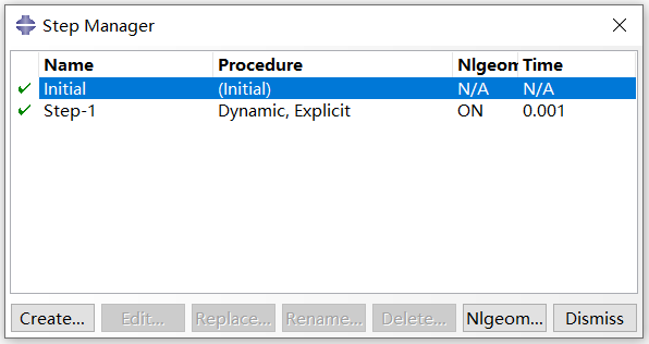

5.创建求解Step
定义一个求解Step,分析类型为Dynamic,Explicit,设置分析时间0.001s,如下图所示。

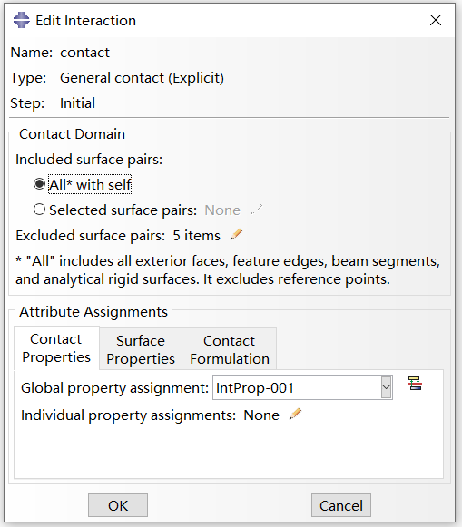

6.定义接触
定义General contact(Explicit),如下图所示。

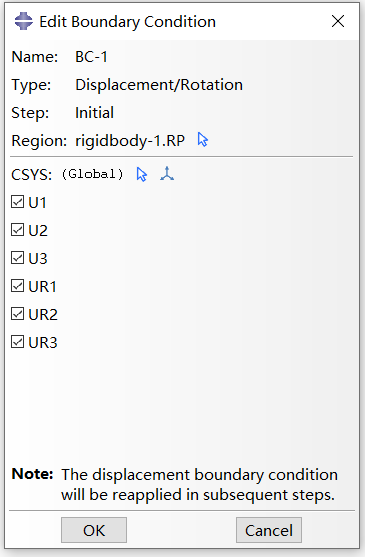

7.定义边界条件
定义边界条件,将地面参考点RP的自由度完全约束,如下图。

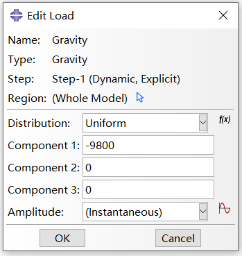

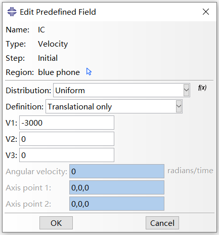

8.定义初始速度及重力加速度
定义蓝牙耳机初速度及重力加速度。一般为了节省计算时间,可直接将被分析对象与地面趋于接近,然后根据跌落高度条件,可计算出分析对象自由落体与地面碰撞时的速度,如下图所示。

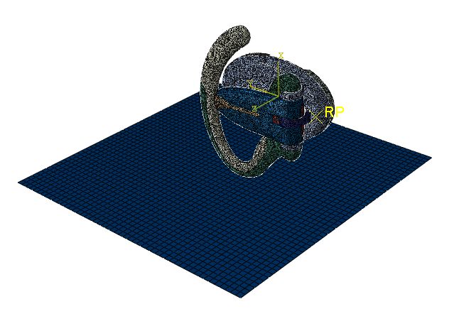

9.网格划分
对蓝牙耳机进行网格划分。设置网格控制,选择单元开关,设置种子大小后,即可进行网格划分,生成网格如下图所示。

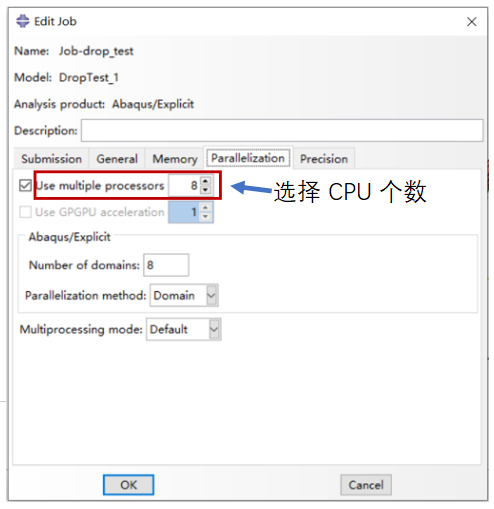

10.执行求解任务
在Job模块中建立求解任务,如下图所示。

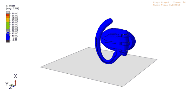

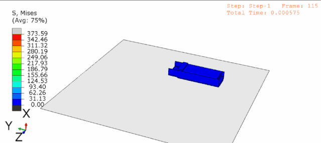

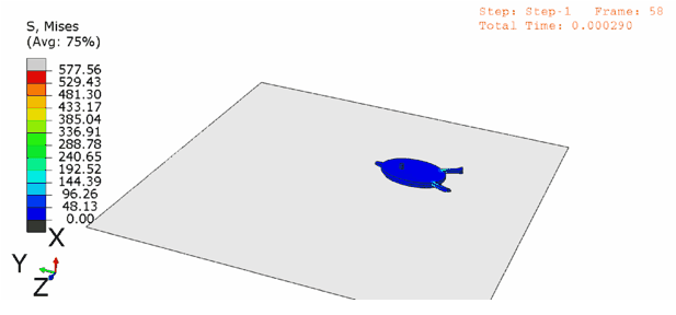

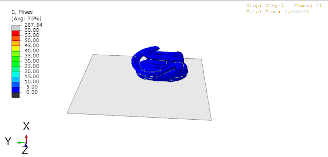

完成求解后,在Visualization模块中查看分析结果。
模型整体不同角度跌落动图
内部部件跌落图

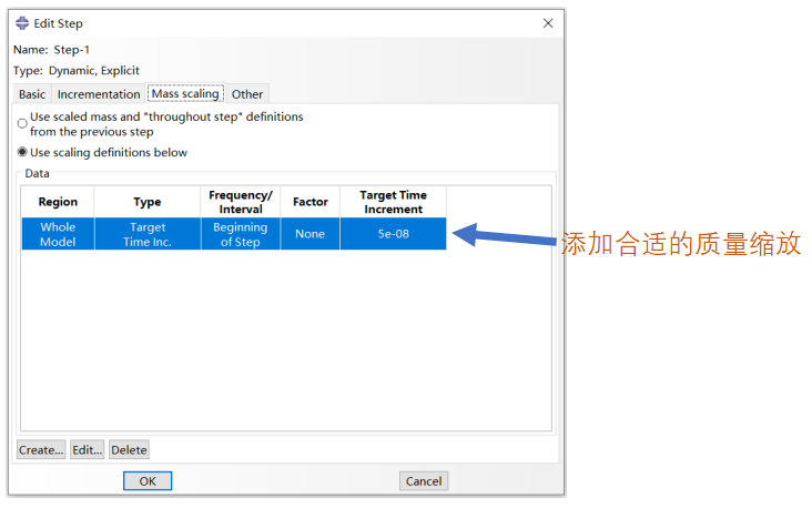

本文通过一个简单的蓝牙耳机跌落分析,简单的介绍了Abaqus中的跌落方法、建模流程,但在实际的建模工作中需要关注网格尺寸、材料刚度、跌落速度、质量缩放等关键参数的协调设置,以尽可能小的计算代价降低数值误差。
