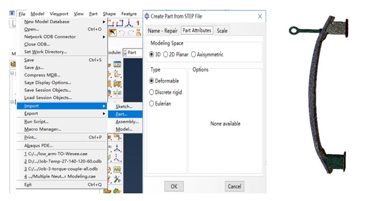

     1.建立几何模型
完整模型包含很多对结果没有影响的部件,只选择需要的部件导入Abaqus中,此案例中拖钩和与之相连的拖钩套筒为三维变形实体,其余均为三维变形壳体。

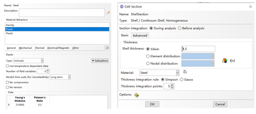

    2.赋予材料属性
①   创建材料属性,将弹塑性参数,密度等需要的物理参数输入。
②   创建截面属性,shell在这里赋予厚度,默认Simpson算法,5个积分点。
③   将截面属性赋予对应的Part。

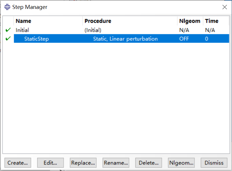

     3.装配,创建Step
①   part装配变成instance。
②   创建Static , Linear perturbation分析步。

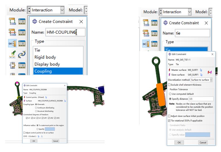

     4.相互作用
在拖钩处选取一个区域耦合到一个点,便于之后在此处施加集中力,不发生相对滑动的面之间直接用Tie约束。

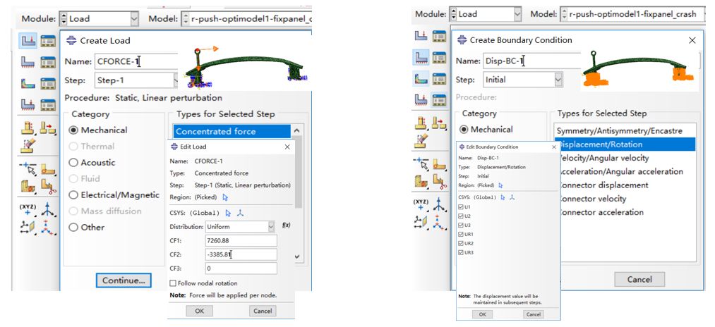

     5.载荷和边界条件
在挂钩上施加集中力,套筒底端处固定住全部自由度,如图所示。

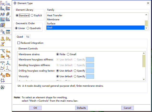

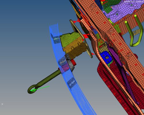

     6.网格划分
划分网格时优先选择四边形网格S4.在需要精细分析的部分细化网格。

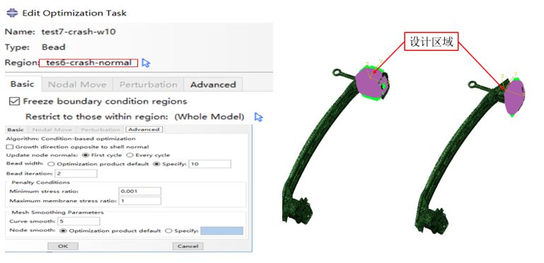

     1.优化任务
本案例将创建一个基于条件优化算法的优化任务,选择需要进行优化的区域,并指定起筋的宽度为10mm,设计区域如下图所示。
Abaqus脱钩优化仿真实例的图8

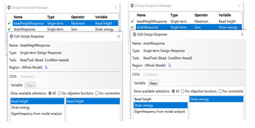

     2.设计响应
第一个设计响应为起筋高度。
第二个设计响应为设计区域中所有单元的应变能。
Abaqus脱钩优化仿真实例的图9

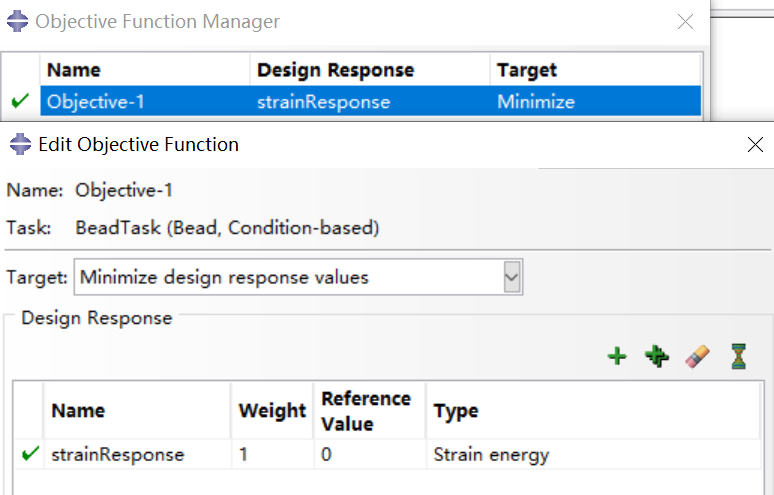

     3.目标函数
以最小化设计区域的应变能为目标函数。(柔度表现为应变能之和,刚度是柔度的倒数,所以最小化应变能的目标函数等价于刚度最大化)。

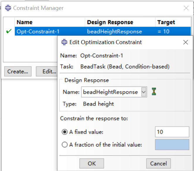

     4.约束
将起筋高度约束设置为10mm。
Abaqus脱钩优化仿真实例的图11

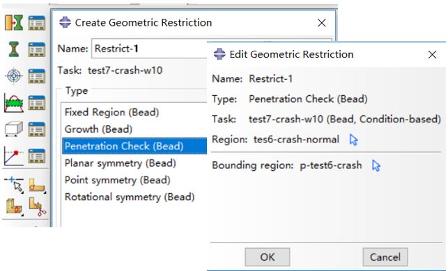

     5.几何限制
模型中包含有多个part,为防止起筋时造成part之间的穿透,需要以设计区域附近其他part为边界条件。
Abaqus脱钩优化仿真实例的图12

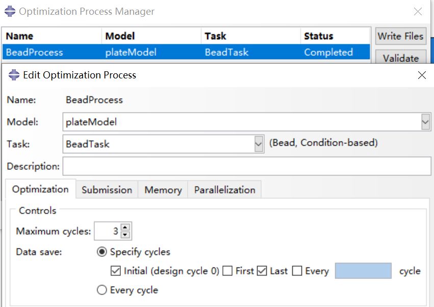

     6.创建优化分析Job
迭代次数选择默认的3次迭代即可。

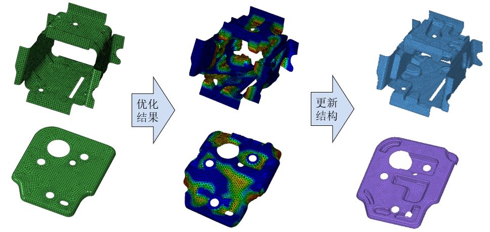

、结果展示
Abaqus脱钩优化仿真实例的图14
Abaqus脱钩优化仿真实例的图15
