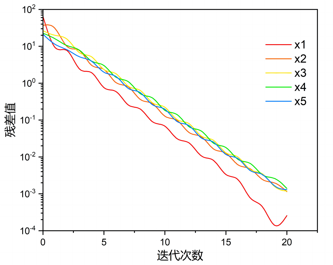

1.2.1 残差评估方法1
将每一步迭代计算得到的x的值与正确值[64.227,36.911,26.504,22.602,21.301]相减,可以得到每次迭代后各变量的残差,如下表所示。
| Res(x1) | Res(x2) | Res(x3) | Res(x4) | Res(x5) | |
| 0 | -64.22700 | -36.91100 | -26.50400 | -22.602 | -21.301 |
| 1 | -9.22700 | -30.24433 | -19.83733 | -15.93533 | -11.301 |
| 2 | -7.56033 | -9.68878 | -15.39289 | -10.37978 | -7.96767 |
| 3 | -2.42144 | -7.65174 | -6.68919 | -7.78719 | -5.18989 |
| 4 | -1.91219 | -3.03754 | -5.14598 | -3.96002 | -3.89359 |
| 5 | -0.75864 | -2.35339 | -2.33219 | -3.01352 | -1.98001 |
| 6 | -0.58760 | -1.03094 | -1.78864 | -1.43773 | -1.50676 |
| 7 | -0.25699 | -0.79274 | -0.82256 | -1.09880 | -0.71887 |
| 8 | -0.19744 | -0.36051 | -0.63018 | -0.51414 | -0.54940 |
| 9 | -0.08938 | -0.27654 | -0.29122 | -0.39353 | -0.25707 |
| 10 | -0.06838 | -0.12753 | -0.22302 | -0.18310 | -0.19676 |
| 11 | -0.03113 | -0.09780 | -0.10321 | -0.14026 | -0.09155 |
| 12 | -0.02370 | -0.04545 | -0.07902 | -0.06525 | -0.07013 |
| 13 | -0.01061 | -0.03491 | -0.03657 | -0.05005 | -0.03263 |
| 14 | -0.00798 | -0.01639 | -0.02799 | -0.02340 | -0.02503 |
| 15 | -0.00335 | -0.01265 | -0.01293 | -0.01800 | -0.01170 |
| 16 | -0.00241 | -0.00609 | -0.00989 | -0.00854 | -0.00900 |
| 17 | -0.00077 | -0.00477 | -0.00455 | -0.00663 | -0.00427 |
| 18 | -0.00044 | -0.00244 | -0.00347 | -0.00327 | -0.00331 |
| 19 | 0.00014 | -0.00197 | -0.00157 | -0.00259 | -0.00164 |
| 20 | 0.00026 | -0.00114 | -0.00119 | -0.00140 | -0.00130 |
为方便以对数坐标轴绘制残差曲线,这里取绝对值。
可以看出,随着迭代的进行,残差值越来越小,迭代20次后,每个偏离与正确值的偏差接近0.001。

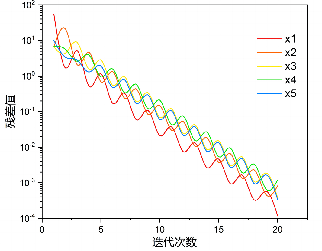

1.2.2 残差评估方法2
然而在实际的计算过程中,我们并不知道变量的正确值,这时候就没有办法直接与正确值进行比较来获取每次迭代计算的残差。此时可以使用相邻两次迭代计算的差值作为当前迭代步的残差,即:
若采用这种方式,可以得到残差如下表所示。
| 迭代 | Res(x1) | Res(x2) | Res(x3) | Res(x4) | Res(x5) |
| 0 | 0 | 0 | 0 | 0 | 0 |
| 1 | 55 | 6.666667 | 6.666667 | 6.666667 | 10 |
| 2 | 1.666667 | 20.55556 | 4.444444 | 5.555556 | 3.333333 |
| 3 | 5.138889 | 2.037037 | 8.703704 | 2.592593 | 2.777778 |
| 4 | 0.509259 | 4.614198 | 1.54321 | 3.82716 | 1.296296 |
| 5 | 1.153549 | 0.684156 | 2.813786 | 0.946502 | 1.91358 |
| 6 | 0.171039 | 1.322445 | 0.543553 | 1.575789 | 0.473251 |
| 7 | 0.330611 | 0.238197 | 0.966078 | 0.338935 | 0.787894 |
| 8 | 0.059549 | 0.43223 | 0.192377 | 0.584657 | 0.169467 |
| 9 | 0.108057 | 0.083976 | 0.338962 | 0.120615 | 0.292329 |
| 10 | 0.020994 | 0.149007 | 0.068197 | 0.21043 | 0.060307 |
| 11 | 0.037252 | 0.02973 | 0.119812 | 0.042835 | 0.105215 |
| 12 | 0.007433 | 0.052355 | 0.024188 | 0.075009 | 0.021417 |
| 13 | 0.013089 | 0.01054 | 0.042455 | 0.015202 | 0.037505 |
| 14 | 0.002635 | 0.018514 | 0.008581 | 0.026653 | 0.007601 |
| 15 | 0.004629 | 0.003739 | 0.015056 | 0.005394 | 0.013327 |
| 16 | 0.000935 | 0.006561 | 0.003044 | 0.009461 | 0.002697 |
| 17 | 0.00164 | 0.001326 | 0.005341 | 0.001914 | 0.00473 |
| 18 | 0.000332 | 0.002327 | 0.00108 | 0.003357 | 0.000957 |
| 19 | 0.000582 | 0.000471 | 0.001895 | 0.000679 | 0.001679 |
| 20 | 0.000118 | 0.000825 | 0.000383 | 0.001191 | 0.000339 |
随着计算的进行,残差也是逐渐降低且趋于零。
可以看到,采用相邻迭代步计算得到的残差要比与正确值比较得到的残差值更小。
需要注意的是,采用此中方式反映的是本次迭代值相对于相邻迭代步上的变量值的变化量,并不能表征本次迭代值与正确值的接近程度。

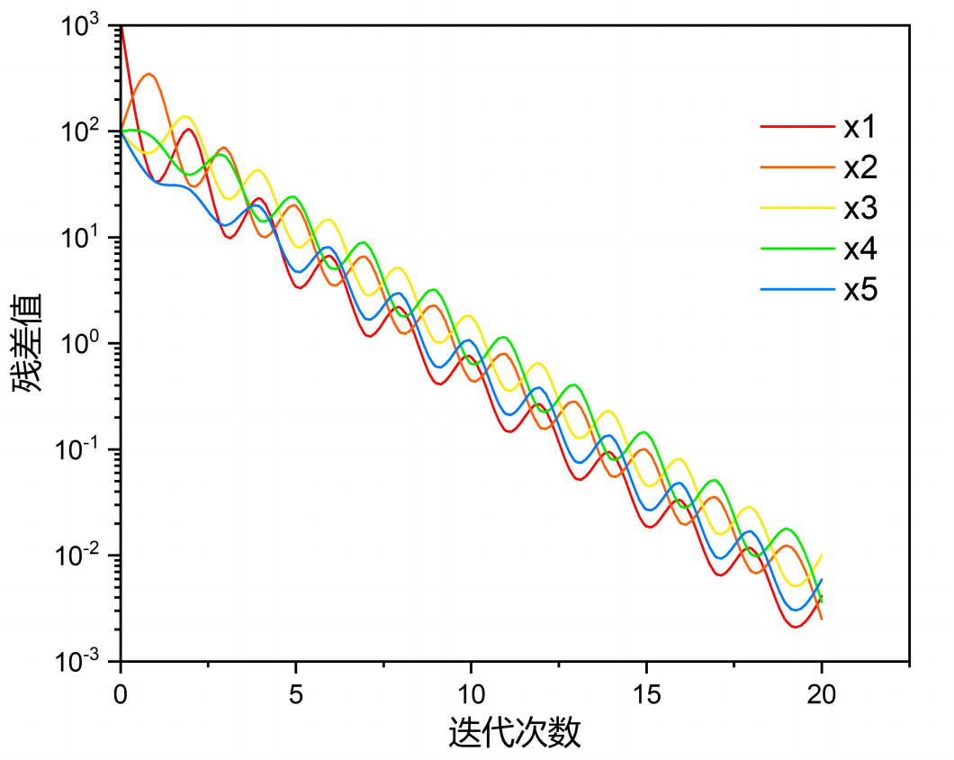

1.2.3 残差评估方法3
当正确值未知时,需要转换一下。
令:
其中 为当前迭代步上的 的值, 为 与正确值 的偏差。则方程(2)可表示为:
转换一下形式可以得到:
可将上式的右侧视为残差,即残差 可表示为:
式(9)可以表征当前迭代值 的接近程度,若 为正确值,则残差 为零。 越接近正确值,残差越小。 采用此方法计算得到的残差值如下表所示。
| 迭代次数 | Res(x1) | Res(x2) | Res(x3) | Res(x4) | Res(x5) |
| 0 | 1100 | 100 | 100 | 100 | 100 |
| 1 | 33.33333 | 308.33333 | 66.66667 | 83.33333 | 33.33333 |
| 2 | 102.77778 | 30.55556 | 130.55556 | 38.88889 | 27.77778 |
| 3 | 10.18519 | 69.21296 | 23.14815 | 57.40741 | 12.96296 |
| 4 | 23.07099 | 10.26235 | 42.20679 | 14.19753 | 19.13580 |
| 5 | 3.42078 | 19.83668 | 8.15329 | 23.63683 | 4.73251 |
| 6 | 6.61223 | 3.57296 | 14.49117 | 5.08402 | 7.87894 |
| 7 | 1.19099 | 6.48345 | 2.88566 | 8.76986 | 1.69467 |
| 8 | 2.16115 | 1.25963 | 5.08444 | 1.80922 | 2.92329 |
| 9 | 0.41988 | 2.23510 | 1.02295 | 3.15646 | 0.60307 |
| 10 | 0.74503 | 0.44595 | 1.79718 | 0.64252 | 1.05215 |
| 11 | 0.14865 | 0.78532 | 0.36282 | 1.12514 | 0.21417 |
| 12 | 0.26177 | 0.15810 | 0.63682 | 0.22803 | 0.37505 |
| 13 | 0.05270 | 0.27772 | 0.12871 | 0.39980 | 0.07601 |
| 14 | 0.09257 | 0.05608 | 0.22584 | 0.08091 | 0.13327 |
| 15 | 0.01869 | 0.09842 | 0.04566 | 0.14191 | 0.02697 |
| 16 | 0.03281 | 0.01989 | 0.08011 | 0.02871 | 0.04730 |
| 17 | 0.00663 | 0.03491 | 0.01620 | 0.05036 | 0.00957 |
| 18 | 0.01164 | 0.00706 | 0.02842 | 0.01018 | 0.01679 |
| 19 | 0.00235 | 0.01238 | 0.00575 | 0.01787 | 0.00339 |
| 20 | 0.00413 | 0.00250 | 0.01008 | 0.00361 | 0.00596 |
图形显示为:
可以看到采用此方法计算的残差要比方法2保守得多,而且残差存在振荡,不过总体趋势是残差在减小。需要注意,残差是否振荡或持续减小,取决于原方程组的特性以及所采用的迭代方法。
那么残差到底是什么?可以这么认为:迭代残差是用于评价迭代解与方程组正确解之间差异的数值,残差越小,意味着迭代解越接近方程组的正确解。
