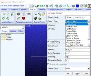

在两个几何物体之间,可以定义二维接触或者三维接触。Adams Solver计算两个物体之间的接触力是有条件的,当两个几何之间不存在渗入深度时,接触力为零,存在渗入深度,才会有接触力。Adams支持多部件之间的接触定义、摩擦的定义、二维几何之间的接触以及三维实体的接触。除了球与平面的接触,其他二维几何与三维实体的接触暂时还不支持。

图1:接触的定义

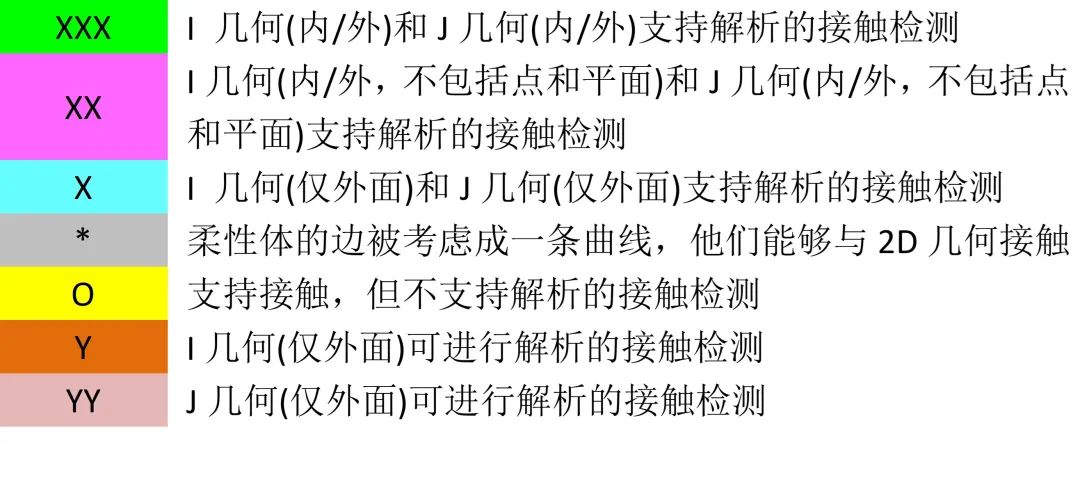

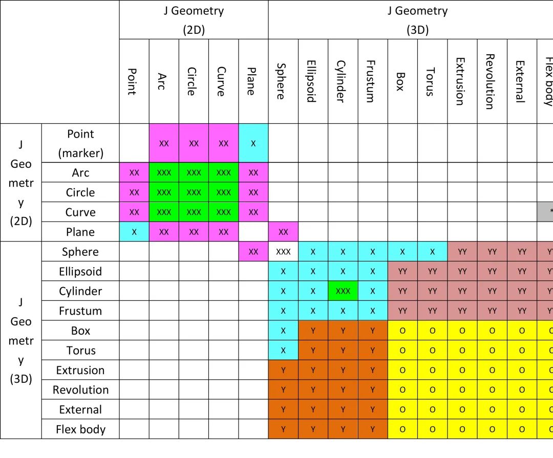

接触中支持的几何类型
设计仿真 | Adams接触定义指南:开篇的图3
表1:接触支持的类型
设计仿真 | Adams接触定义指南:开篇的图4
设计仿真 | Adams接触定义指南:开篇的图5
Adams也支持非实体的三维几何,比如曲面闭合的shell单元。

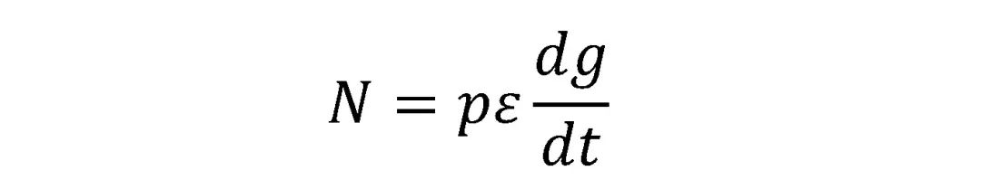

弹性恢复算法的接触法向力公式如下:
设计仿真 | Adams接触定义指南:开篇的图11
其中:
p 为罚值;
ε 为恢复系数;
dg/dt 为接触点位置的接触速度。
此时文件夹内多出mdf文件如下图所示。
恢复系数ε是接触法向力的主要影响因素,取值为0~1之间,当取值为1时,为弹性接触;取值为0时,为非弹性接触。
罚值类似于碰撞函数接触算法中的刚度,但是该值与接触的几何材料没有任何关联。该参数的默认值为1.0e5,单位为阻尼单位N/(mm/sec)。

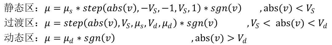

Adams的摩擦区域包括三个区域,分别为静态区、过渡区以及动态区。具体的摩擦系数变化如下公式及图3所示。
设计仿真 | Adams接触定义指南:开篇的图14
设计仿真 | Adams接触定义指南:开篇的图15
图3:摩擦系数与速度的关系
